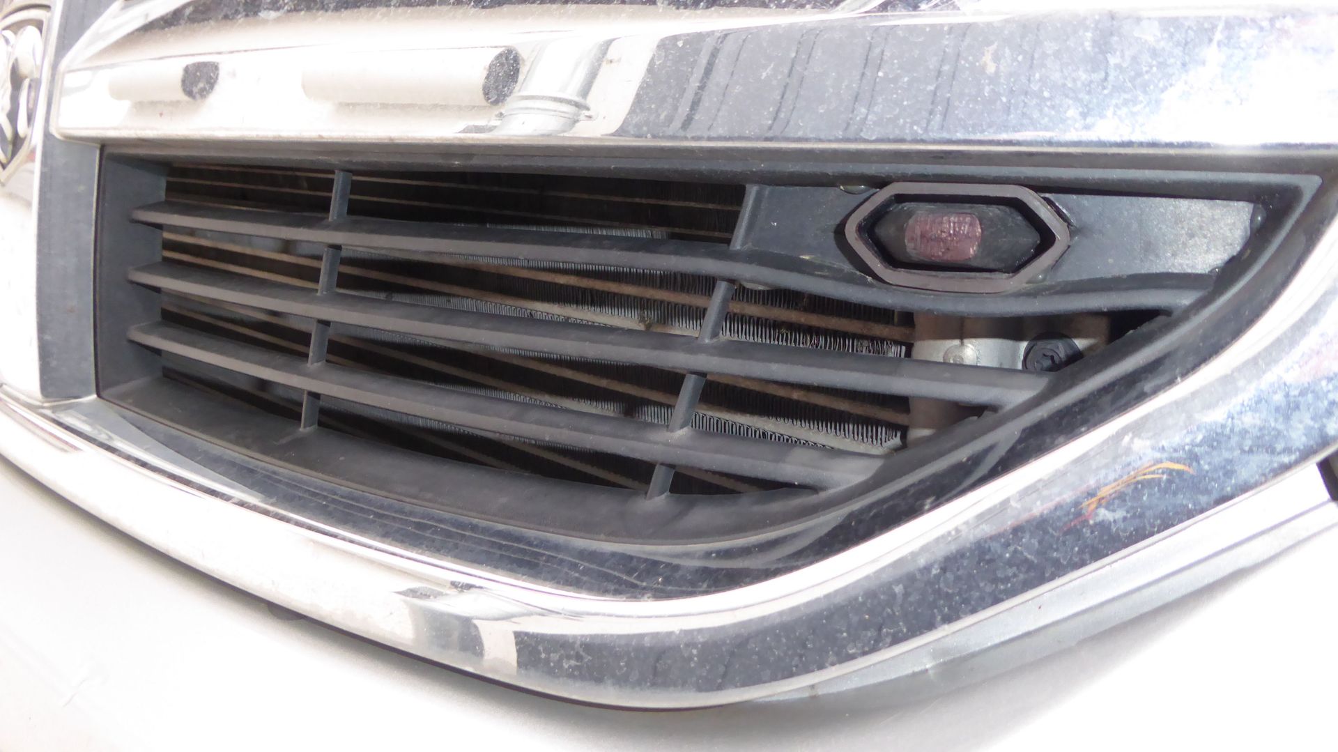

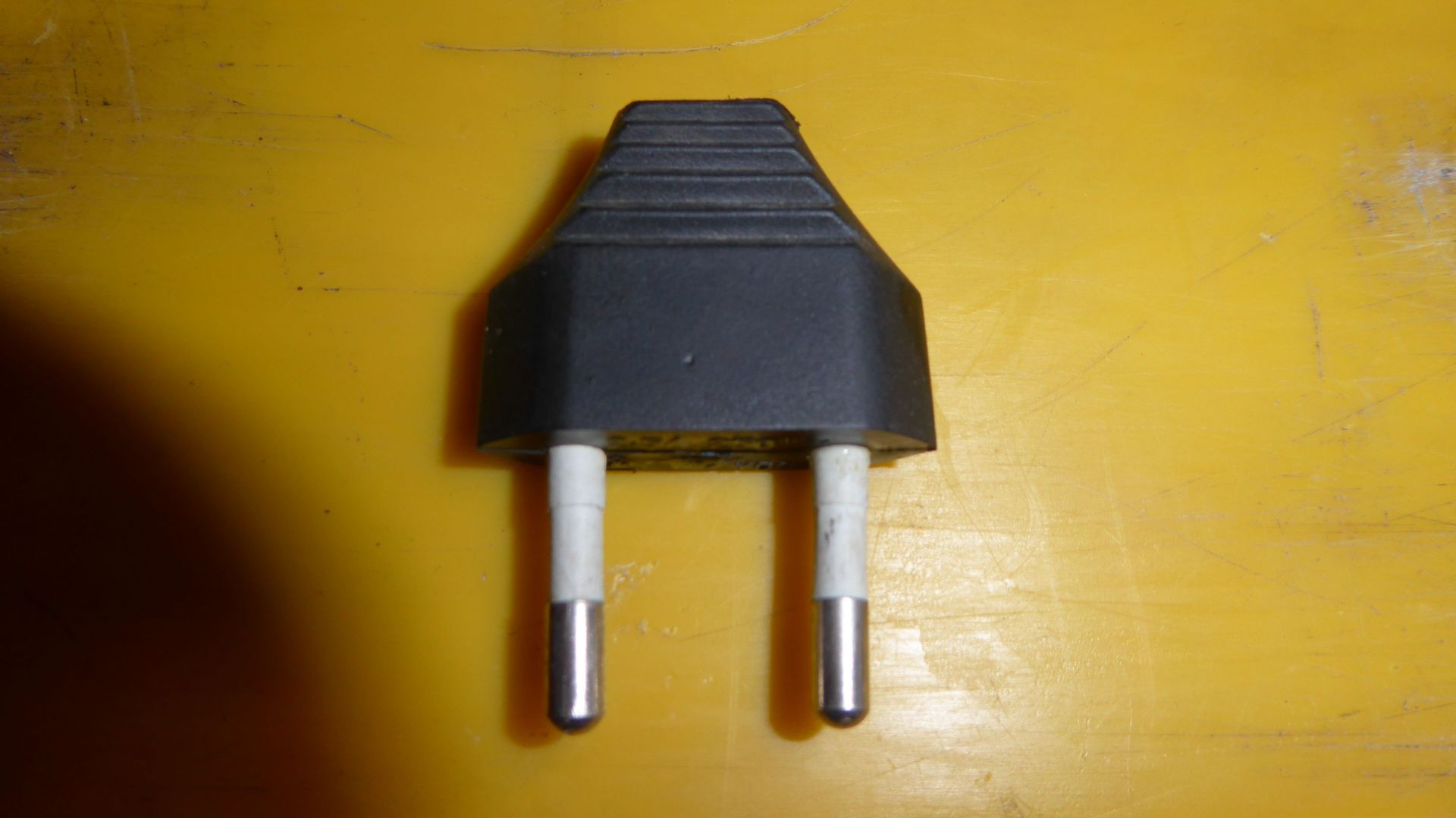

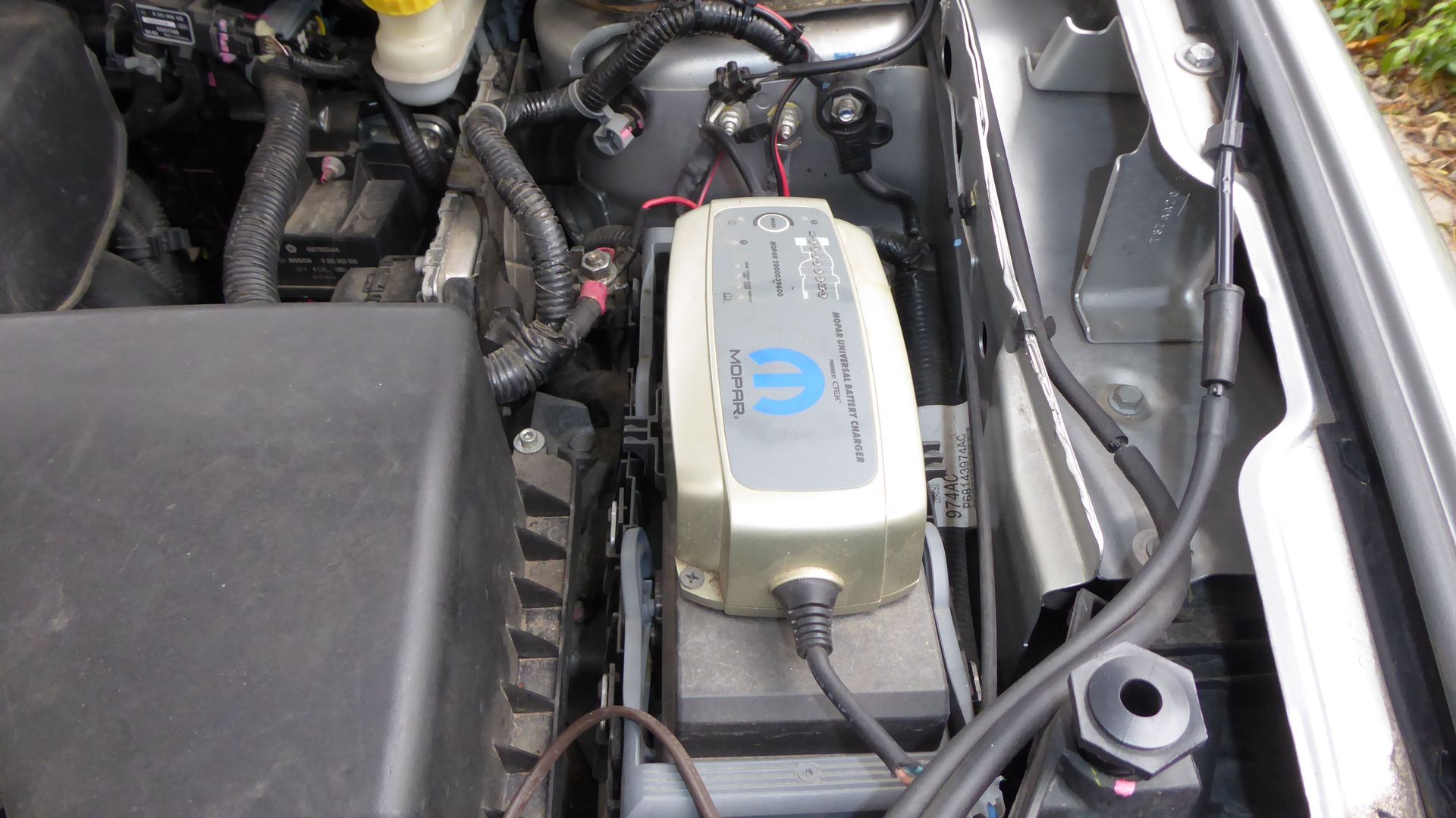

    Dann habe ich noch eine Billig-Aber-Gut-Lösung für den Notfall erstellt: Der Voreigentümer hatte ein teures schmales Ladegerät gekauft (Mopar, 198,- €). Das habe ich auf dem Kasten vor der Spritzwand in Fahrrichtung links befestigt und mit der Batterie verbunden. Das Stromkabel führt durch den Motorraum und lugt mit einer (schmalen) Eurosteckdose durch den Frontgrill. Das geht gut bei mir, weil ich den Dodge-Frontgrill mit dem RAM drauf habe. Wenn ich dann bei Kälte denke, dass er mal ne Ladung Strom braucht, stecke ich einfach ne Verlängerungsschnur in die Steckdose und lasse ihn laden. Zur Vermeidung von Spritzwasser stecke ich sonst einfach nen abgeschnittenen schwarzen Stecker in die Steckdose. Der fällt nicht weiter auf.

  • Hi, also des Moderators Wunsch sei mir Befehl. Hier nun die Bilder. Auf der 1 lugt der Eurostecker durch den Grill, den ich von innen mit Klebepistole verklebt habe. 2 ist ein abgeschnittener Stecker, den ich hineinstecke, damit kein Spritzwasser hinein kommt. 3 ist das fest verbaute Mopar-Ladegerät. Und dann eben noch der Ram-Grill, wo man sieht, dass man kaum was sieht. Der Grill ist von einem lettischen Teilehändler aus dem Ebay. Günstig und passt ohne Umbauprobleme. Da ich ein gelernter Strich-8-Fahrer (Benz 200 D, Baufj. 70) bin, höre ich die Batterie schon husten, bevor sie mal hustet. Dann hänge ich den Dicken eben vorsorglich mal an die Steckdose am Haus.

  • Das ist doch ne coole Idee! Vielen Dank für die Erklärung und Deinen Bildern :thumbup:
    Dein Ladegerät bleibt also konstant auf dem Deckel (festgeschraubt)? - Blöde Frage, hattest Du ja schon geschrieben.
    Ich glaube, dass die meisten Fahrzeuge in Kanada auch so eine Vorrichtung haben, weil da ja "ständig" ;) Winter ist (außer im Sommer).
  • Vielen Dank für das Lob aus berufenem Munde!!! Und ja, ich habe das Ladegerät mit zwei Sparx-Schrauben in dem Plastikdeckel darunter festgeschraubt. Die habn ein feines Gewinde und halten jetzt seit mehr als einem Jahr. Kleben wollte ich nicht. Man weiß ja nie, ob das Teil noch mal woanders gebraucht wird. Und meine Double-XX hat sowieso ein eigenes kleines Ladegerät.
