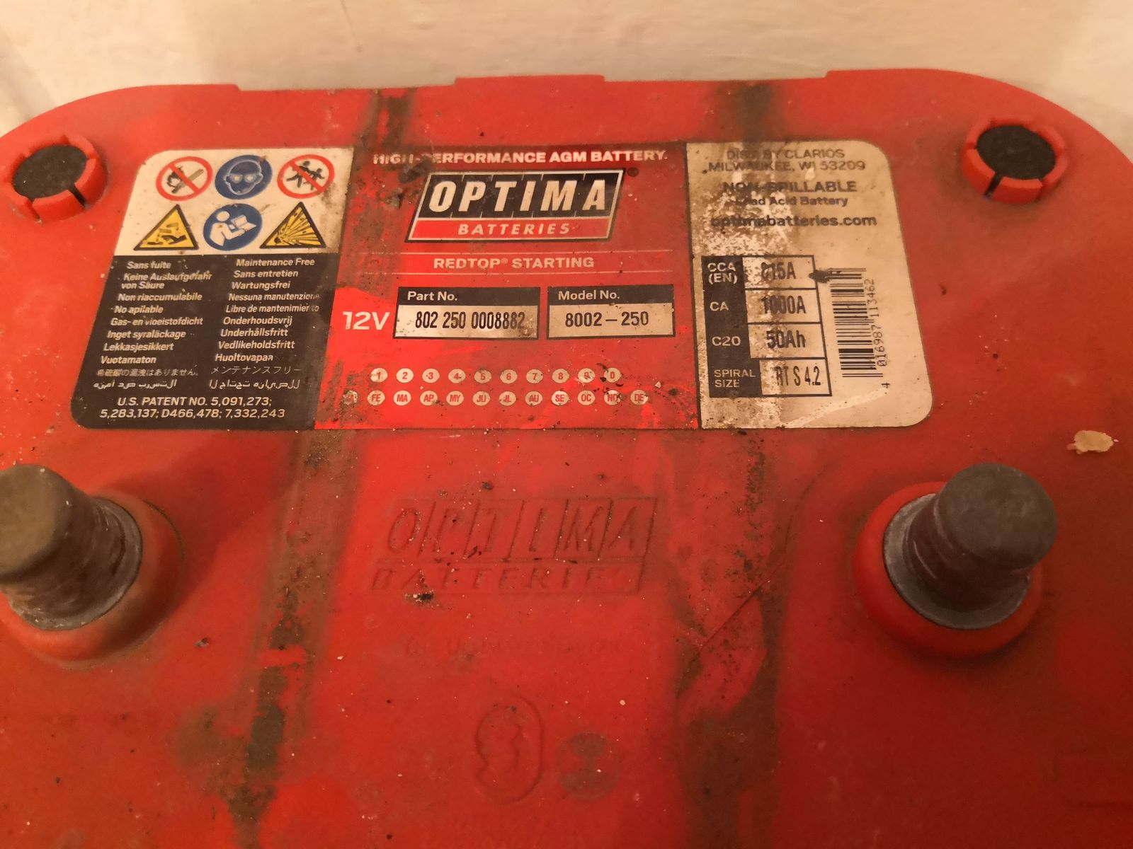

  • Nu hat es mich auch erwischt. Beim anlassen kamen jede menge Warnungen und der Anlasser hat nicht "gemuckt" danach war's dunkel. Ich lade jetzt mal die ganze Nacht die Batterie und hoffe das Beste. Die Batterie (Red Top) ist erst 3 Jahre alt aber Tiefentladen kann ja auch das Ende bedeuten. Toi Toi Toi.

  • Hallo Thomas,
    bei mir fing es auch mit der Batterie an. Nachdem ich dieses getauscht hatte, trat das gleiche Problem auf. Ursache für die entladene Batterie war eine defekte LiMa. Nach Austausch der LiMa hatte ich keine leere Batterie mehr.

  • Hat Mal jemand eine stärkere Batterie eingebaut? Optima YT U 4,2 YellowTop 55Ah würde von dem Maß ja auch passen, gibt es überhaupt alternative Optionen?

  • Hi, also ich bin auch so´n Kurzfahrer. Täglich 2x mit den Hunden raus. Im Winter plane ich 2-3 DPF-Reinigungsfahrten ein. Je nach Witterung. Automatik aus. Gänge recht hochtourig. Auf die Autobahn und 20-25 km bei ca. 3000 Umdrehungen reichen vollkommen aus. Manchmal auch weniger km.
    Ich hatte mal eine Bosch-Batterie drin und hier auch beschrieben. Sie hilft auch nicht. Die Optima ist nach meiner Erfahrung die bessere Batterie.
    Habe mir ein Ladegerät fest eingebaut mit Eurostecker im Grill vorn leicht verdeckt. Dann nehme ich den Storm aus der Garagensteckdose und gut ist. Habe ich auch irgendwo hier schon beschrieben. Vielleicht helfen die Tipps Euch "Neulingen".
