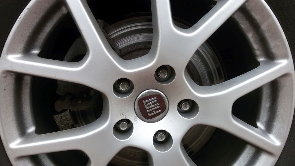

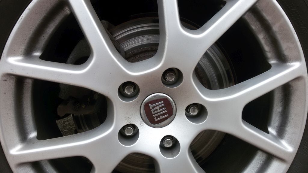

Aber die Serienbremse ruckelt und verursacht unheimlich viel Bremsstaub und selbst meine Schwarzen Felgen finden das nicht so gut ![]()

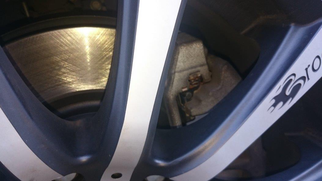

So, es ist mal wieder Zeit für ein Update. Mittlerweile haben die EBC-Premium-Bremsschreiben mit Blackstuff-Belägen auf der Vorderachse über 15.000 km runter und ich habe nach wie vor keinerlei Probleme damit – null Vibrationen!

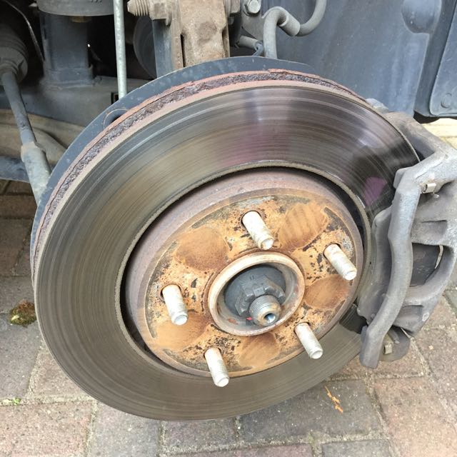

So langsam scheint sich meine Theorie zu bestätigen, dass die mexikanischen Bremsbeläge schuld an der Misere sind. Mein Freemont stand nun über 2 Wochen in der Garage und die Bremsen sind nicht, wie sonst immer nach ein paar Tagen Standzeit, festgerostet. Den südamerikanischen Belägen wird nachgesagt, einen hohen Eisen-Anteil zu haben, was das Festrosten begünstigt und auch beim Bremsen höhere Temperaturen erzeugt. Seit der Umstellung auf europäische Beläge habe ich überhaupt keine Probleme mehr. Klasse.

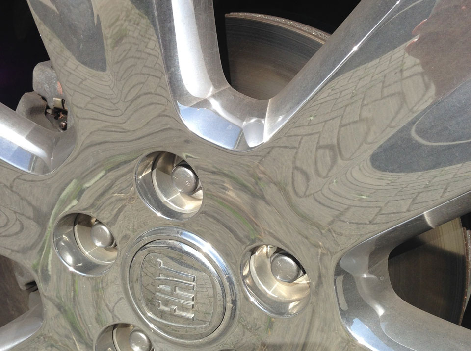

Meine Bremsen sind jetzt etwas über ein Jahr alt und sehen noch wie aus dem Laden aus. Es gibt weder Rubbeln noch Quitschen.

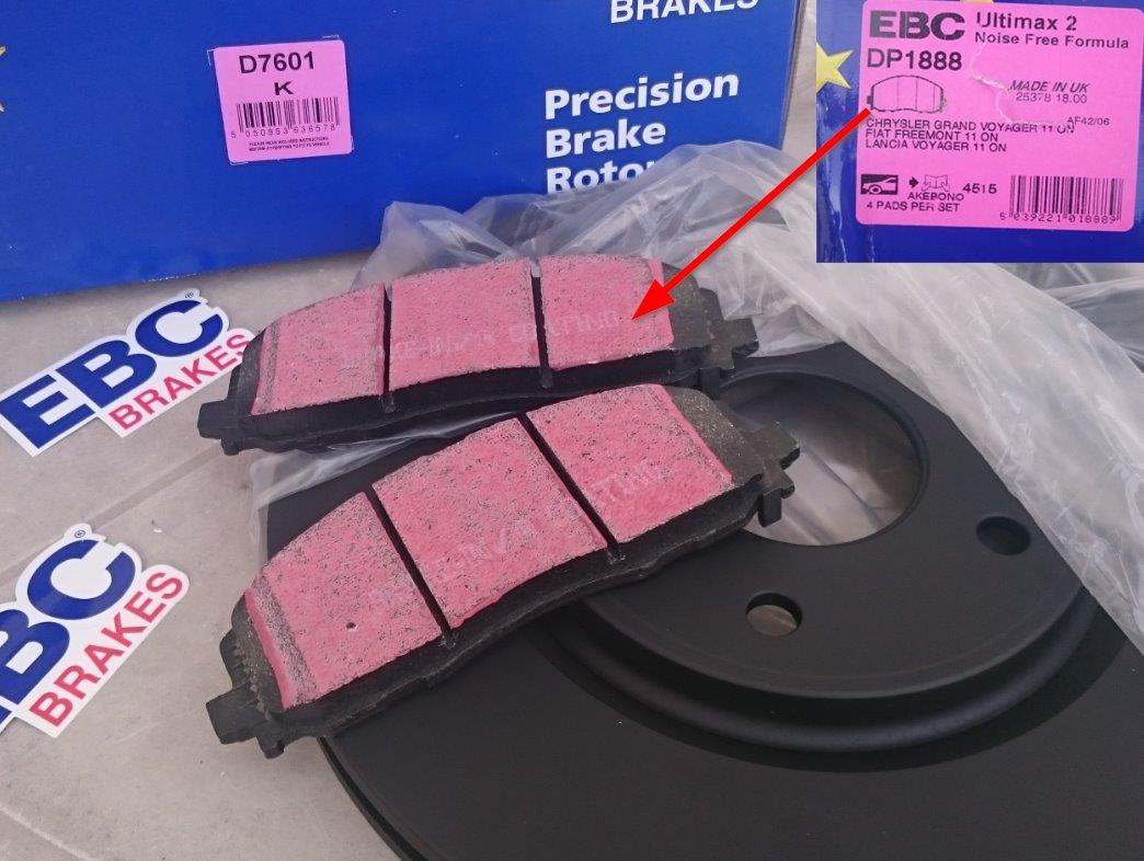

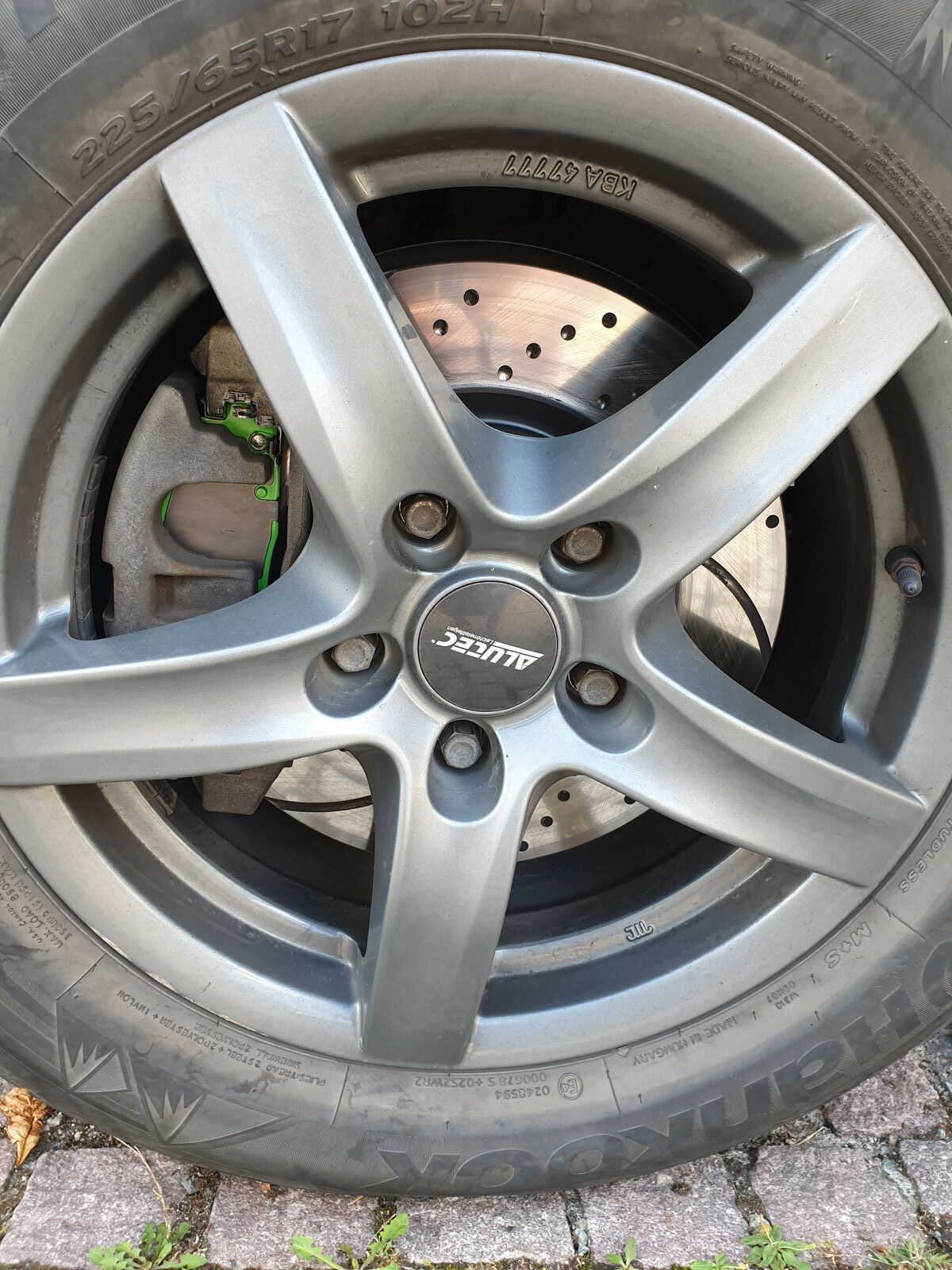

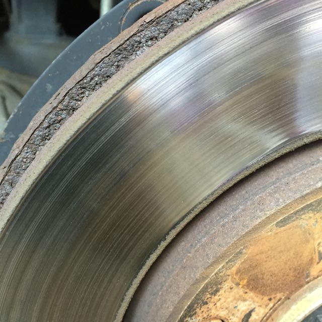

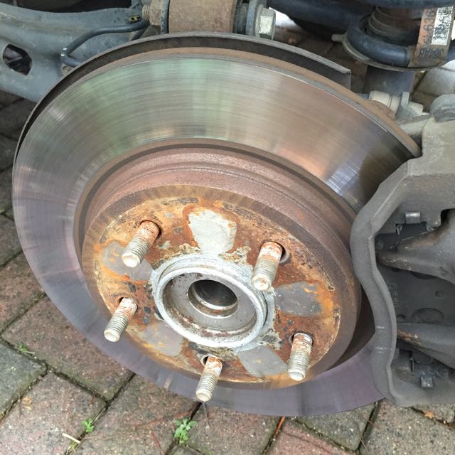

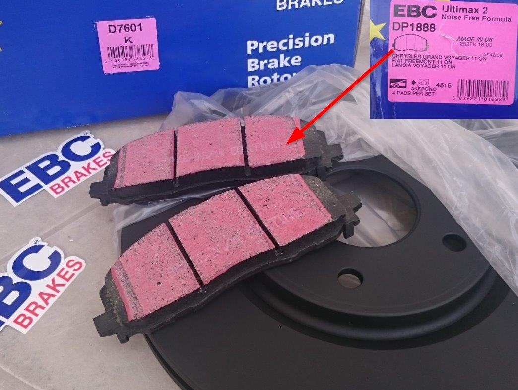

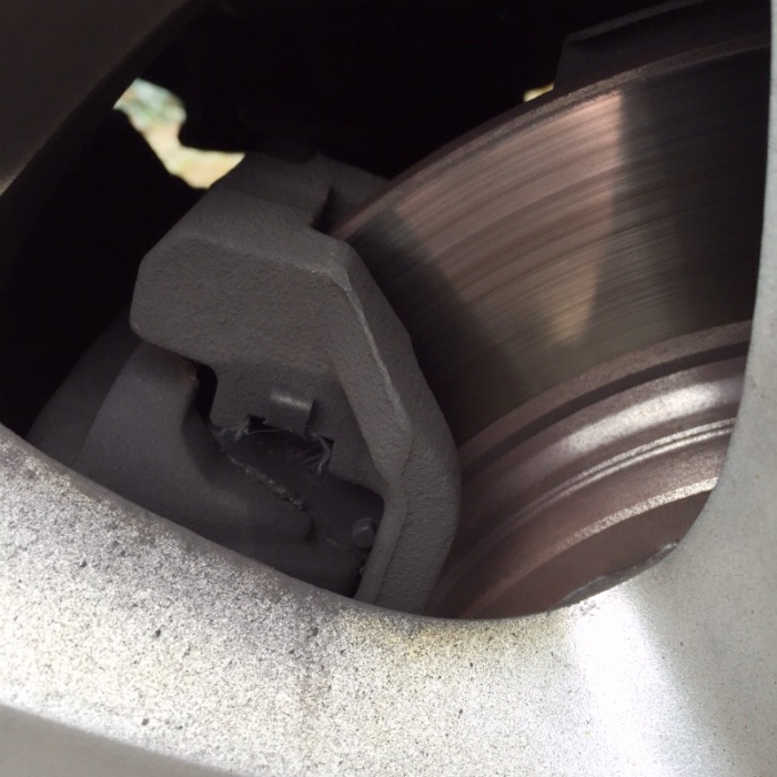

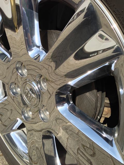

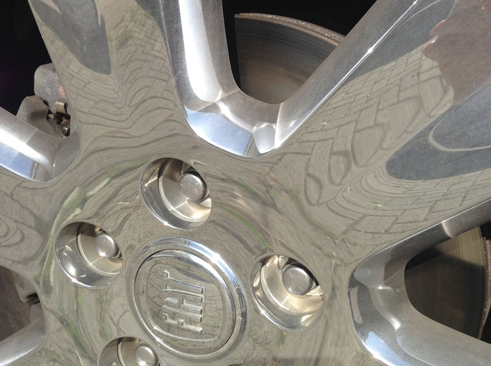

Nächstes Update: Die EBC-Bremsscheiben und -beläge an der Vorderachse sind nun über 27.000 km alt und immer noch ohne Schlag oder Unwucht, alles einwandfrei!
An der Hinterachse sind seit heute ebenso EBC Premium-Discs und Blackstuff-Beläge drauf. Die Originalteile von Fiat waren bei mir an der Hinterachse beschwerdefrei und haben genau 100.000 km gehalten. Anbei noch ein paar Bilder von den frischen Neuteilen. Auf die nächsten 100.000 km!

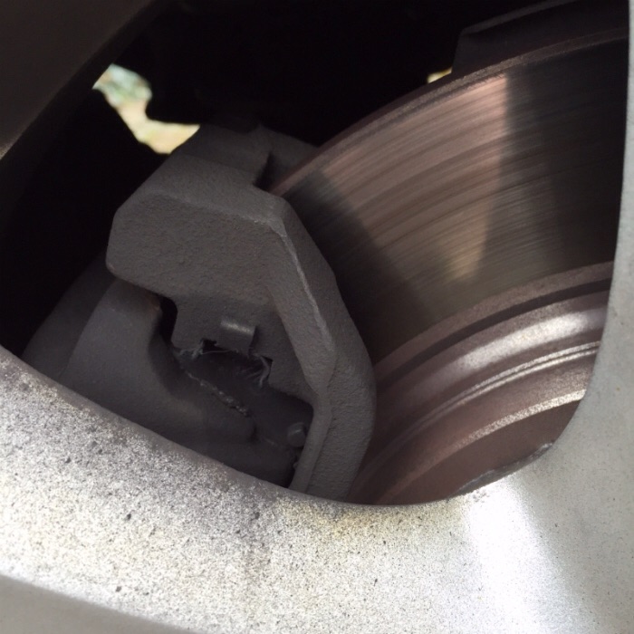

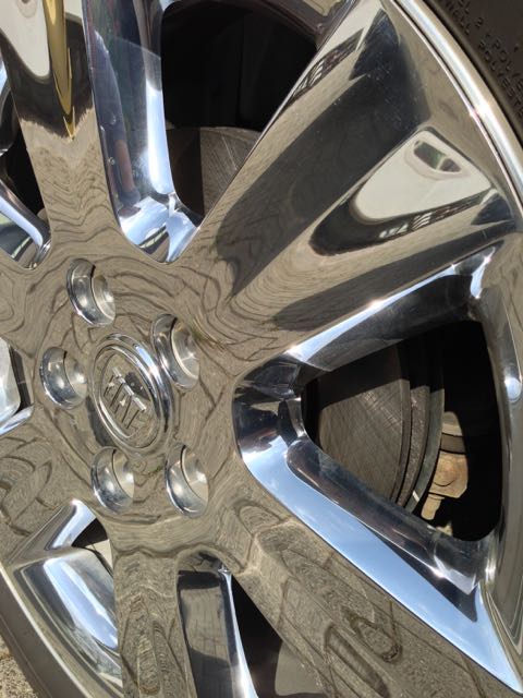

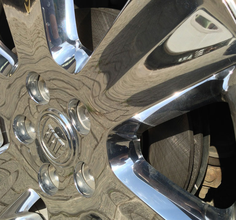

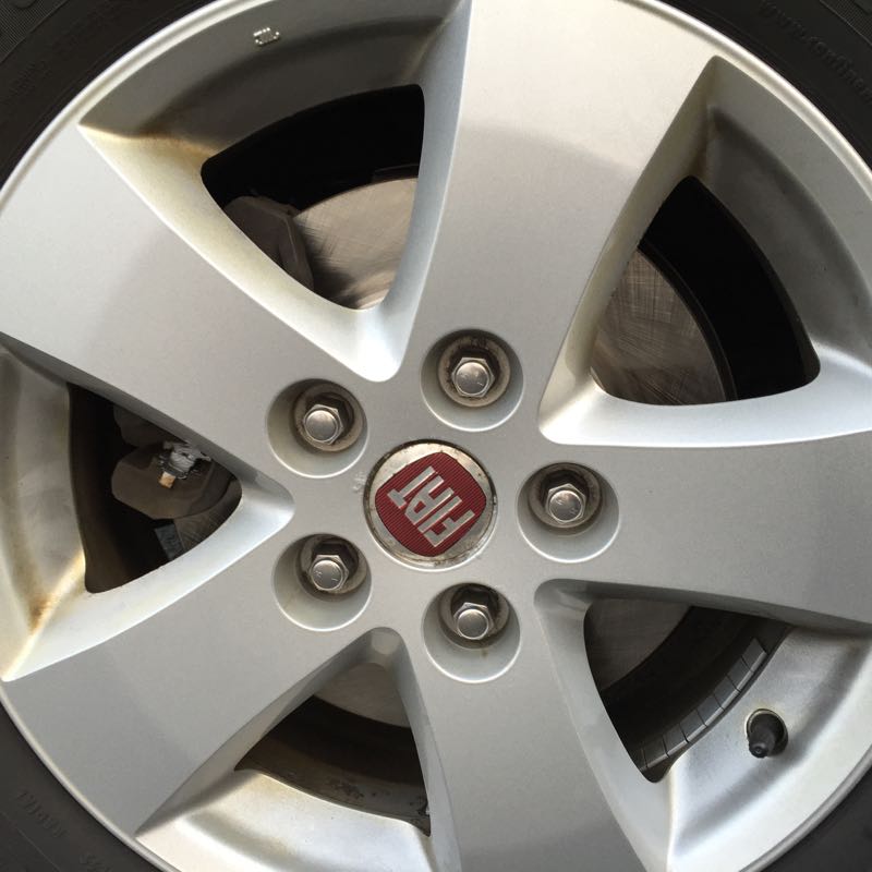

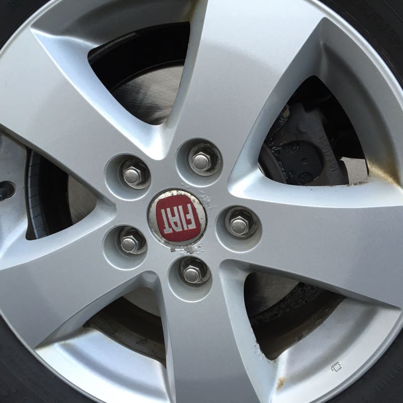

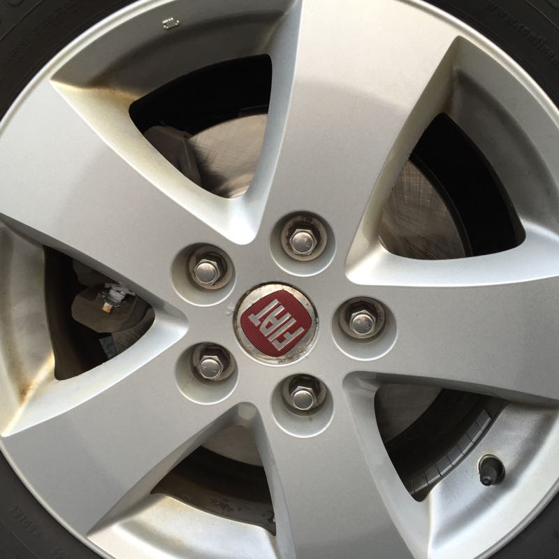

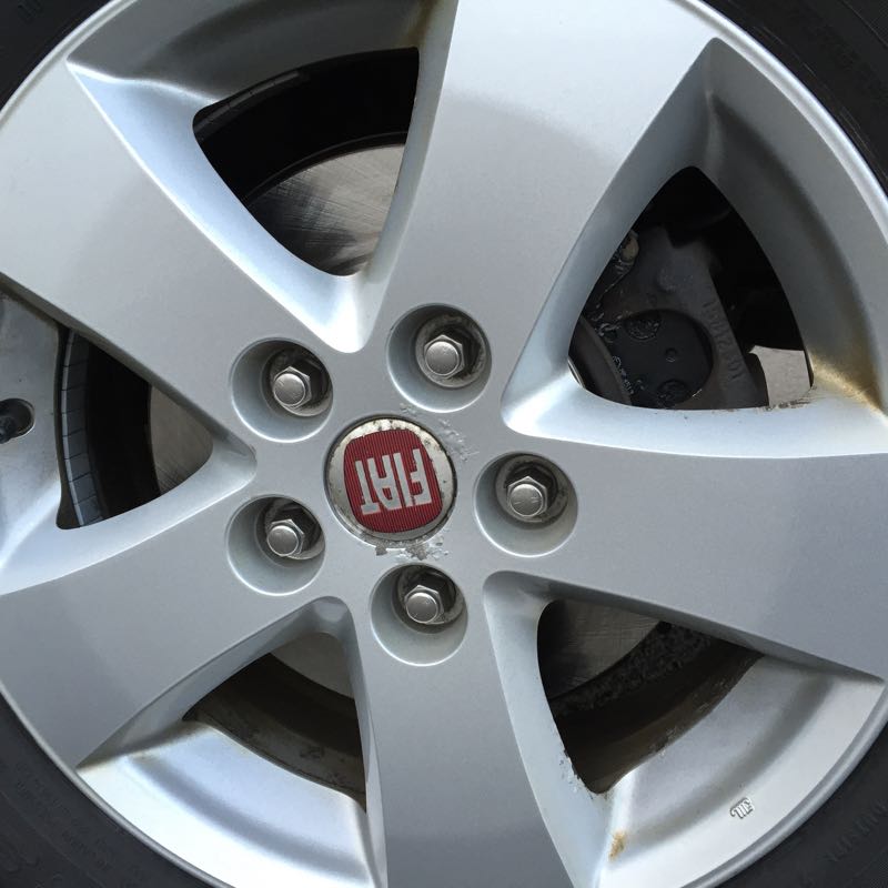

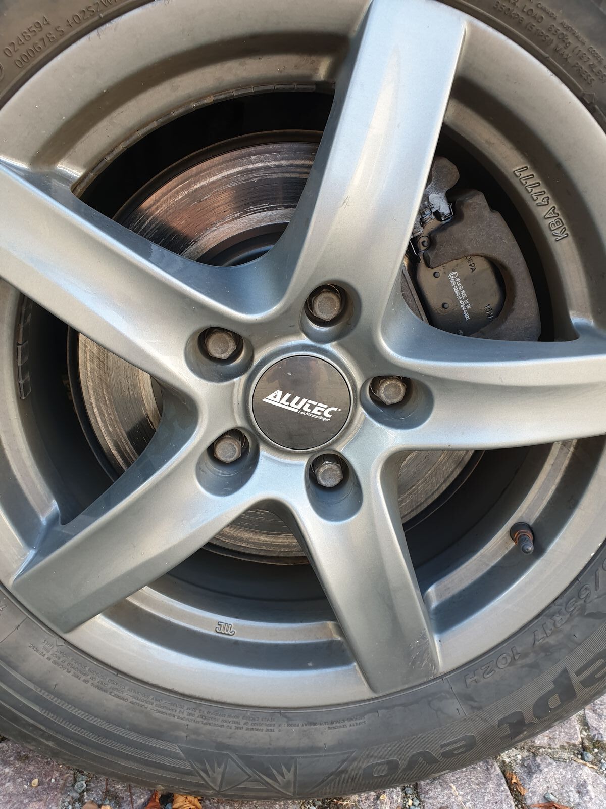

Heute, nach den ersten 1.500 Kilometern mit den EBC-Bremsen an der Hinterachse poste ich nochmals einen Zwischenstand. Das Bremssystem ist nach wie vor einwandfrei, ohne Schlag, und die Bremsleistung mindestens so gut wie Serie, ich bin voll zufrieden.
An dieser Stelle gibt es aber auch mal eine Kleinigkeit zu meckern, wenn auch auf hohem Niveau: EBC spricht auch bei den BlackStuff-Belägen, die ich verbaut habe, von "bremsstauboptimiert". Dass das alles andere als bremsstaubfrei oder -arm bedeutet, kann man gut am angehängten Foto sehen. Gut, ich kann damit leben - erst recht seitdem ich einen gescheiten Felgenreiniger habe (Danke nochmal an Kelly u.a.).
gibt es eigentlich für den Free keine Keramikbeläge wie von ATE? Da staubt nix.

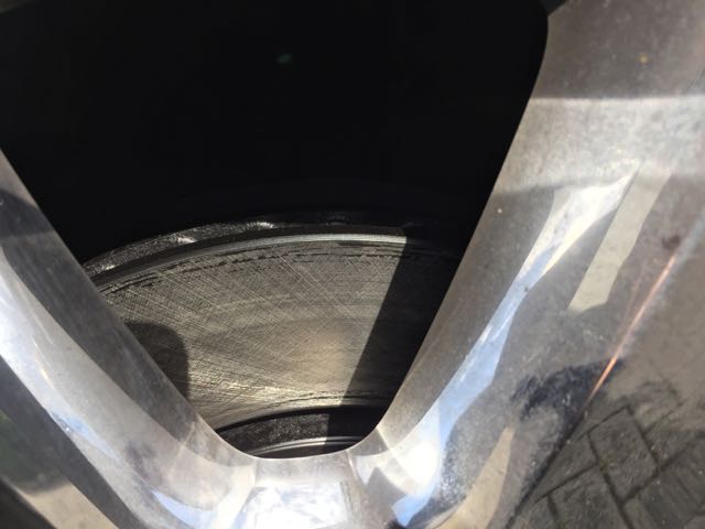

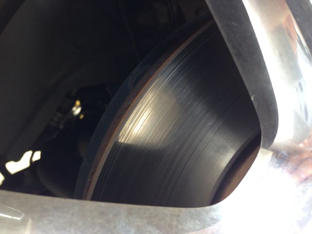

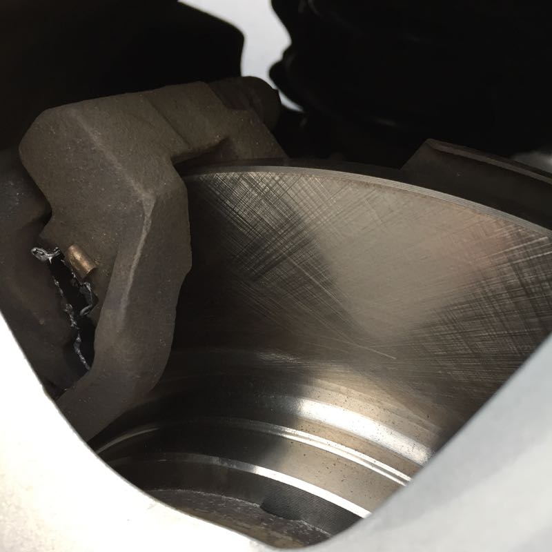

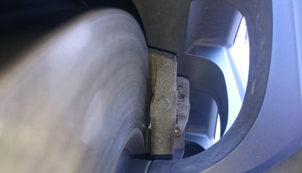

Ja , da könntest Du recht haben. Bei mir war es auf jedenfall so, als ob eisen auf eisen reibt bei meinem Bergab bremsen. Sie waren auch glühend heiss.
Die könnte man wahrscheinlich zum brennen bringen. Werkstatt alles top 0.01mm max schlag. Aber nun war es wieder passiert. Musste kurz in die bremse u schon ging ABS an u ruckelte sich durch. Ziemlich heftig.
Muss mal nachfragen , ob es hier nicht ein up date gibt. Meine nächsten Bremsen werden auch die hier beschriebenen seinMfg
