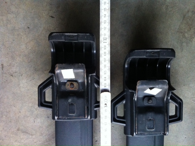

So, die beiden Querträger sind definitiv nicht gleich lang. Der hintere ist kürzer. Bei beiden sind die jeweiligen Enden um einige cm verschiebar.
Die beiden Fotos zeigen die Träger jeweils in ganz ausgezogenem und ganz eingedrückten Zustand. Differenz ca. 7 cm.

1. Wie werden die Querträger befestigt: Mit einer Art Klauen, aber auf der Unterseite der Reling hat Schlitze, in die der Querträger eingerastet wird. Der Querträger ist somit nicht stufenlos verstellbar. De- oder Montage innerhalb von max. 5 Minuten (auch ohnen grosse mechanische Kenntnisse).
