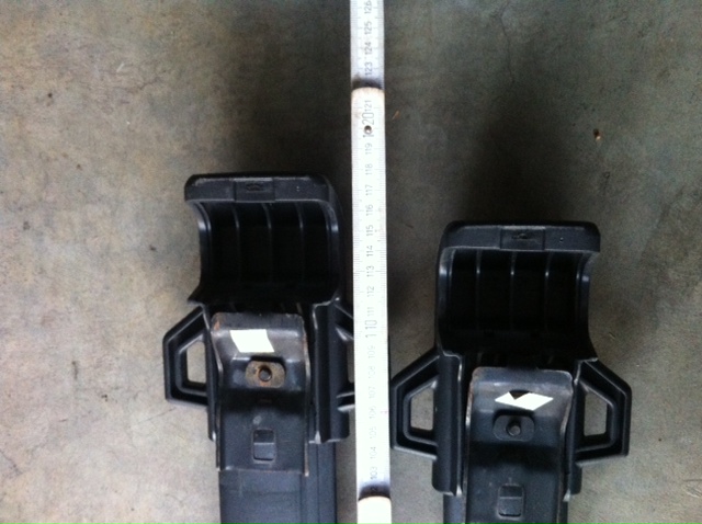

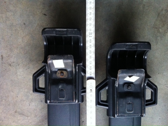

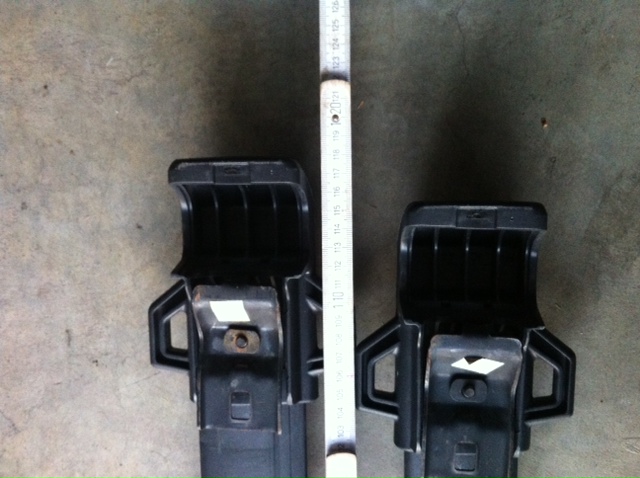

  • So, die beiden Querträger sind definitiv nicht gleich lang. Der hintere ist kürzer. Bei beiden sind die jeweiligen Enden um einige cm verschiebar.
    Die beiden Fotos zeigen die Träger jeweils in ganz ausgezogenem und ganz eingedrückten Zustand. Differenz ca. 7 cm.
