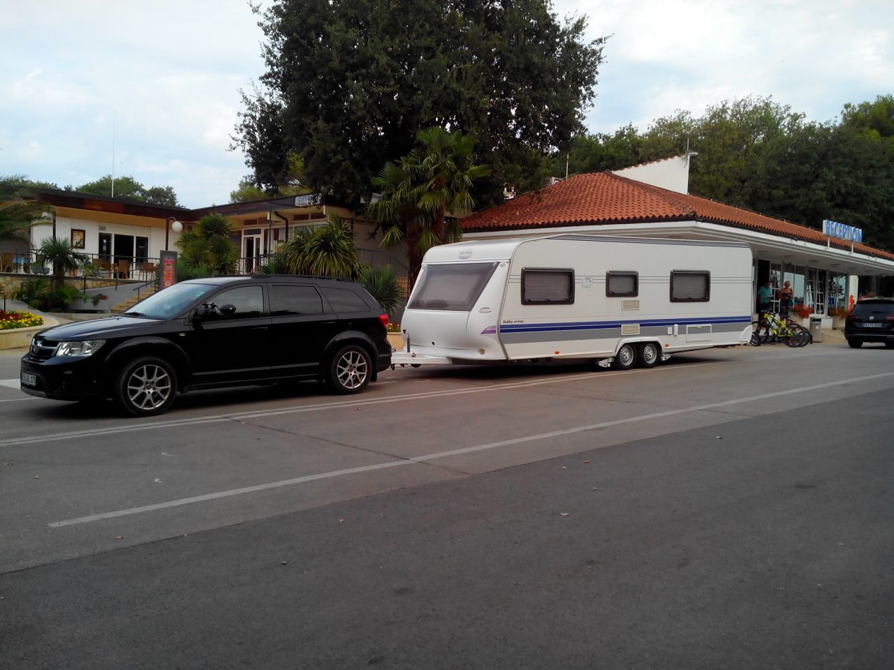

  • Wir haben nun 120 Tsd.Kilometer gesammt gefahren, davon ca.10 Tsd.mit Wohnwagen ohne Probleme.
