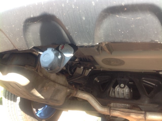

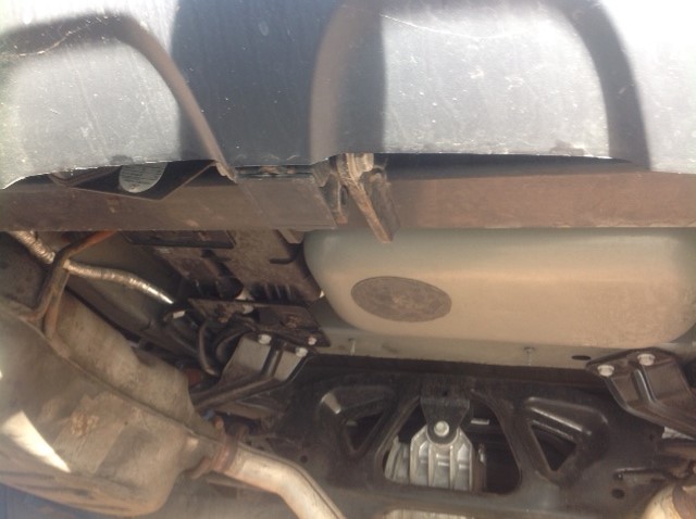

  • Hallo, habe Bilder dazu eingestellt ....
    cromadu17
  • Oh, Dankeschön.
    Hm, bin nicht ganz so begeistert....unsichtbar ist was anderes :(
    So wie ich das sehe bleibt sogar die Elektrodose sichtbar und das ist die Westfalia?
    Man sieht dass das Reserverad der Kupplung wenig Platz lässt, ich hoffe ohne Notrad ist das besser gelöst.
