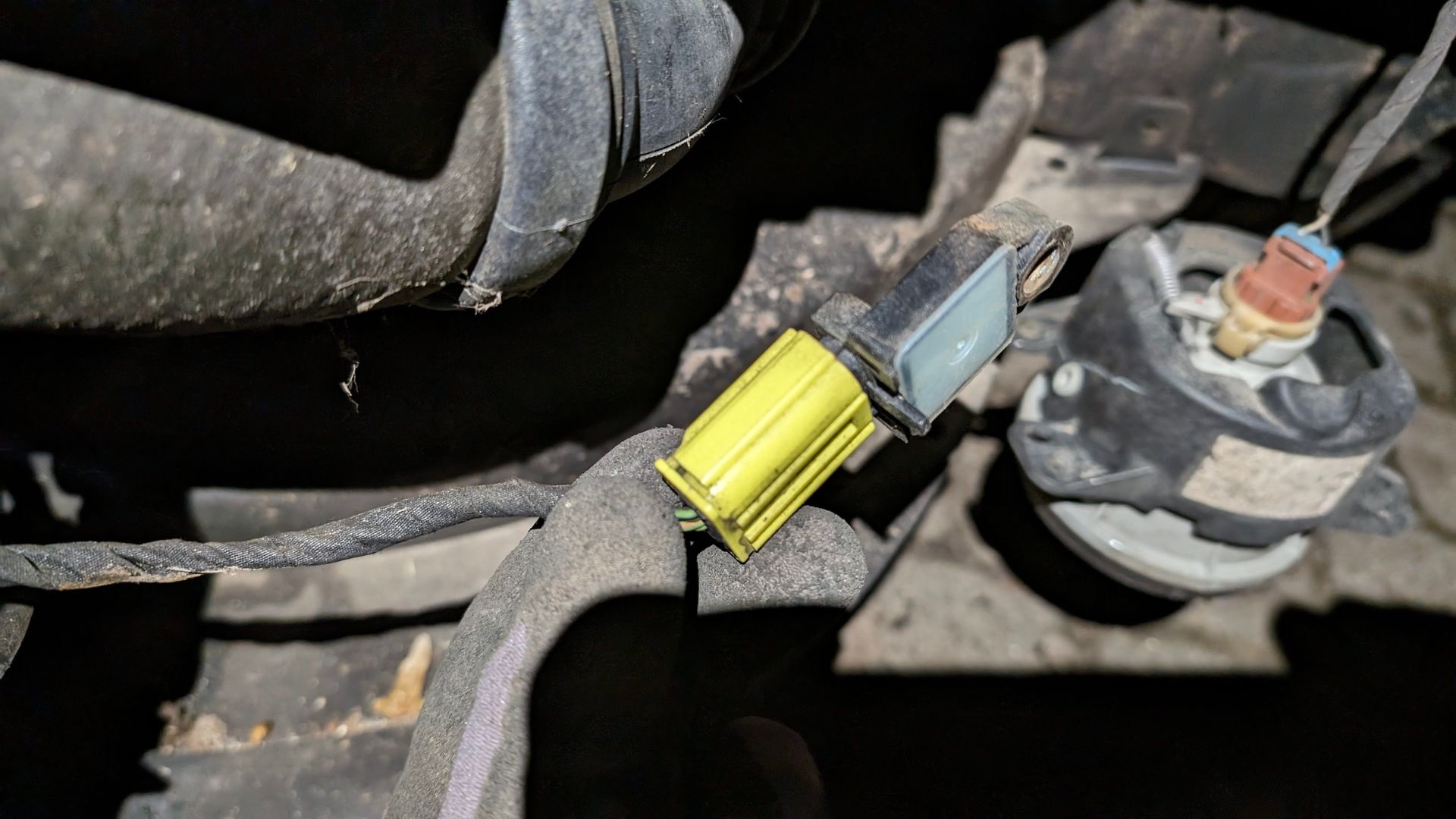

    Habe meinen Dicken gestern aus der Werkstatt unrepariert wieder abholen müssen, weil sie angeblich keinen neuen Öldrucksensor von Fiat bekommen haben. Ich habe js das gleiche Problem mit der leuchtenden MKL und der Fehlermeldung Öldruck. Gibt es eine genaue Teilebezeichnung für das Ding? Oder eine Bezugsquelle bei Fiat? Die Werkstatt (ATU) konnte mir nicht mehr sagen, als dass es ein "grauer" sein muss. Echt toll...

    Tja, bin etwas ratlos. Wenn man den Fehler googelt, wird ja immer empfohlen den Ölstand zu überprüfen. Das habe ich gemacht, und siehe da, er war ja auch viel zu niedrig. Mir war also klar, dass das der Fehler ist. Nachdem ich dann aber ÖL nachgefüllt und den Fehlerspeicher gelöscht hatte, sprang der Fehler nach 1km wieder auf, obwohl ja nun genug Öl drin ist. Ist doch komisch. Könnte natürlich auch sein, dass der Ölsensor kaputt ist, aber er hat ja richtig gemeldet, dass zu wenig Öl drin ist. Wie aufwendig ist es denn den Öldrucksensor zu tauschen? Und wo genau sitzt der?
