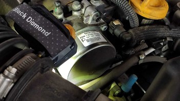

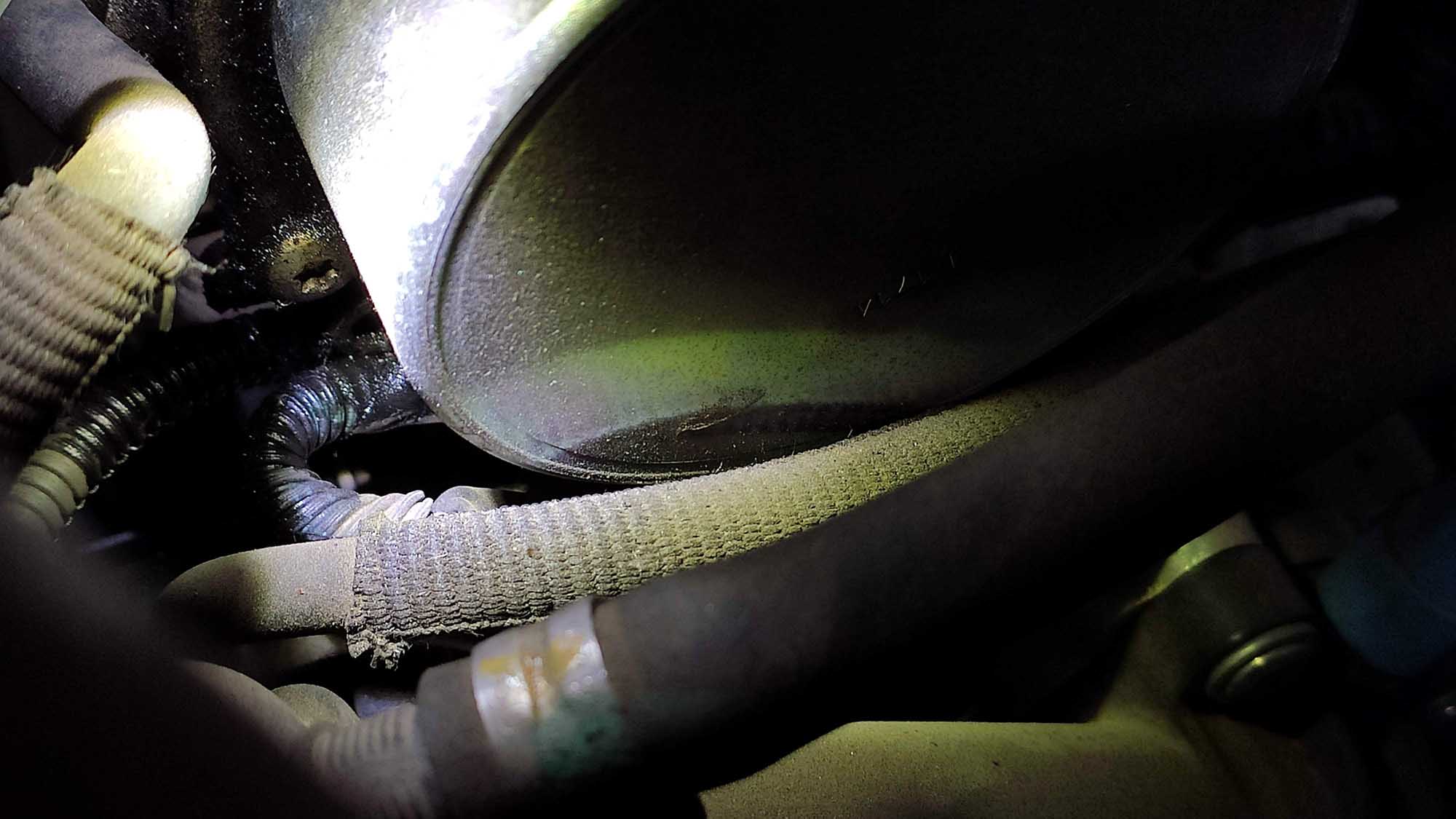

    Hallo Forum,
    ich habe eben mal unter meinen Free geschaut, nachdem ich in den letzten Tagen Öltropfen unter dem Wagen festgestellt habe. Nun konnte ich auch den Ort des Ölverlusts lokalisieren, habe allerdings keine Ahnung, was für ein Teil das ist. Es sitzt vorne hinter dem Kühler, gefühlt unterhalb des Ölmessstabs.
    Ich hatte eben auch den Thread "Motorölverlust" von lebefra gelesen. Das hört sich fast genauso an, wie mir mir. Könnte es das gleiche Problem sein? Ich stelle gleich mal Fotos ein.
    Ich danke euch im Voraus für Eure Hilfe.

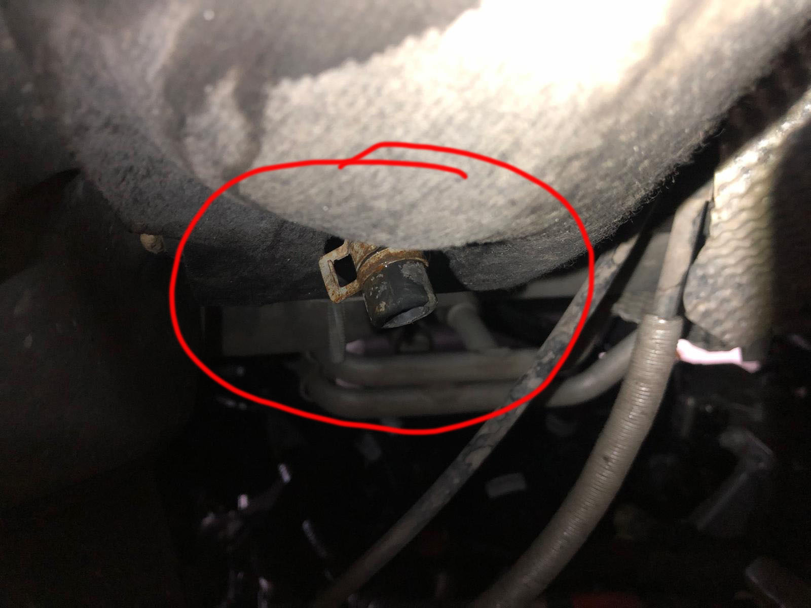

    Hallo, als ich vergeblich versucht habe bei meinem Dicken einen Ölwechsel durchzuführen (das ist eine andere Geschichte) habe ich festgestellt, dass der Dicke eine vermeintlich undichte Stelle am Unterboden hat. Erst dachte ich, dass eine der zwei Leitungen undicht sei, habe dann aber gemerkt, dass das Wasser von einer Ebene weiter oben kommt. Dort ist ein kleiner Nupsi mit einer Schelle zu sehen, als ob dort ein Schlauch ran gehört - einen Schlauch konnte ich aber nicht finden. Kann mir da einer helfen? Ist da normalerweise ein Schlauch dran und woher kommt diese Flüssigkeit?
