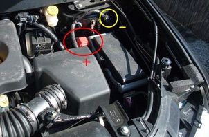

  • Wenn du nur die Batterie für 10 Minuten abklemmen willst, reicht es ja aus wenn du die Masseverbindung im Motorraum löst. Die sitzt an der Spritzwand über dem linken Rad im Motorraum. Habe ich auch öfters gemacht, letztendlich musste ich doch die Batterie wechseln. Seit dem habe ich Ruhe.
    Gruß an alle Freemontfahrer
    und bleibt gesund
    Kannst du davon ein Foto schicken, wo genau das ist?
    Das wäre toll, danke!!
  • Super, vielen Dank!!
    Ich habe es gerade ausprobiert - leider ist die Fehlermeldung immer noch im Speicher.
    Ich werde mir jetzt mal ein Diagnosegerät bestellen um zu schauen, ob der Fehler wirklich auftritt, oder ob es noch eine Begleiterscheinung meiner "Batterie-leer-Geschichte" ist...
