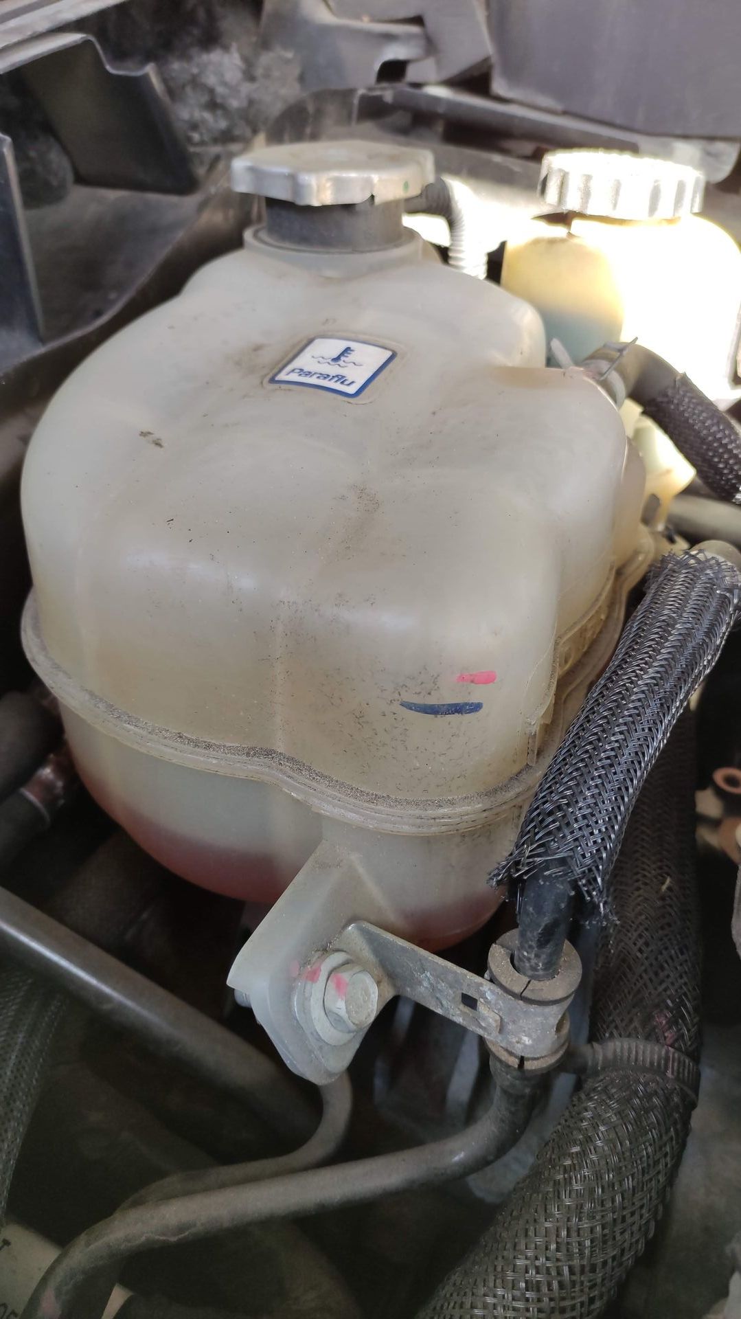

ich habe gestern Wischwasser nachgefüllt und dabei zufällig ganz irritiert auf den Behälter mit der Kühlflüssigkeit geschaut, der mir doch arg leer vorkam. Ich konnte allerdings keine min/max-Markierung erkennen nur 2 mit Edding(?) aufgebrachte Striche, rot und blau. Ist das bei euch auch so? Wie viel muss da denn drin sein? Interressanterweise hatte ich keinen See unter'm Auto oder sonst irgendwelche Anzeichen von Undichtigkeit...
