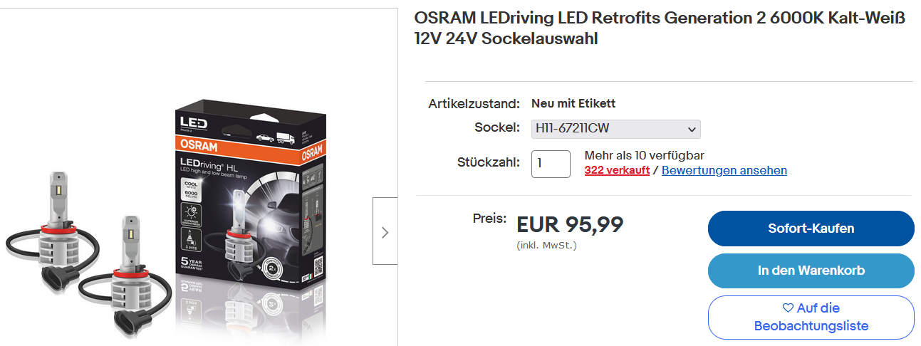

Ich hab meine aus Großbritannien bestellt. Wenn diese verbaut wurden, werde ich nochmal ein Feedback dazu geben.-> https://www.ebay.de/itm/OSRAM-…f34983:g:2IMAAOSwTm1dGeqg

gestern kamen die erwähnten OSRAM LEDriving H11 LED aus Großbritannien an.
Hab sie natürlich gleich eingebaut
Diesmal sogar ohne die Verkleidung des Radkastens zu entfernen.
Anschließend gleich ne Testfahrt gemacht, weil es eh schon zappenduster war.
Und was soll ich sagen... ein Unterschied wie Tag und Nacht. Das Licht ist da, wo es sein soll. Man sieht an der Wand vor dem Fahrzeug eine klare Linie, was für eine perfekte Positionierung des Chips spricht.
Die Ausleuchtung der rechten Fahrbahnseite ist sehr gut und links wird nicht geblendet.
Achja, die LED haben am Kühlkörper keinen Lüfter. Die Kühlung wird schon ausreichen, denke ich. Positiv ist daran auf jeden Fall, dass mein Radio wieder besseren Empfang hat.
Mit den China LED's war meine Leuchtweitenregulierung auf Stufe zwei und ich hatte immer noch das Gefühl, alle zu blenden.
Mit den Teilen von Osram kann ich wieder wie gewohnt auf Stufe Null stellen und nur bei Beladung des Freemont entsprechend anpassen.Ich bin vor einiger Zeit nebenbei Taxi gefahren. War ein Mercedes W223 mit den BiLED Scheinwerfern. Im Abblend-Modus würde ich bei der Lichtqualität keinen großen Unterschied zu den im Freemont verbauten Osram LED's erkennen. Die Seitenausleuchtung ist durch das Dynamische Licht des Mercedes natürlich besser.
Fazit: Vergesst den China-Schrott und investiert Euer Geld in die Markenprodukte von Osram, Philips und Co.
Wenn Ihr in eBay sucht, dann müsst Ihr direkt nach dem jeweiligen Produktnamen suchen, da Ihr sonst mit den Billigangeboten überflutet werdet.
Deutsche Händler gibt es leider nicht. Der Versand aus GB ist aber auch nicht teuer und die Lieferzeit ist mit ~6-7 Tagen auch zu verkraften.Fürs Fernlicht habe ich mir LED's von Philips bestellt.
Osram: Osram LEDriving (Preise zwischen 90 und 110 €)
Philips: Philips Ultinon LED (Preise zwischen 75 und 90€)Geliefert wird je ein Paar.

Ich habe mich jetzt noch nicht wirklich tief mit der Thematik auseinander gesetzt, würde aber auch gern aufrüsten.
Abblendlicht (H11): Osram LeDriving 67211c
Fernlicht (HB3): Philips HB3 LED Pro9000
Würde das so passen? Rein technisch natürlich, nicht rechtlich...
Abblendlicht Osram ist bei mir 67211CW
Stimmt, hast du recht.
Was ist mit Fernlicht?
Habe ich irgendwelche China Leuchten drin. Kein Markenprodukt
