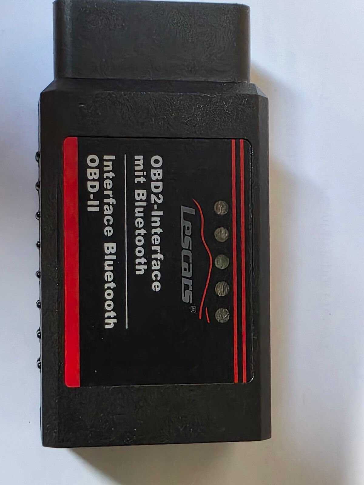

Von AlfaOBD unterstützte Adapter:
USB: OBDLink SX, OBD-Protect, VLinker FS USB, OBDKey (ab V1.4), Stardiag CAN327, Stardiag K609
Bluetooth/WLAN: OBDLink, OBDKey (ab V1.4), KIWI 3, OBDLink MX+, LX, CX, Stardiag MX, Stardiag CAN327 WIFI, Stardiag Bluetooth, PLX KIWI 3
Quelle: AlfaOBD.com -
Lescars OBD2-Adapter mit Bluetooth NX-3014-675
