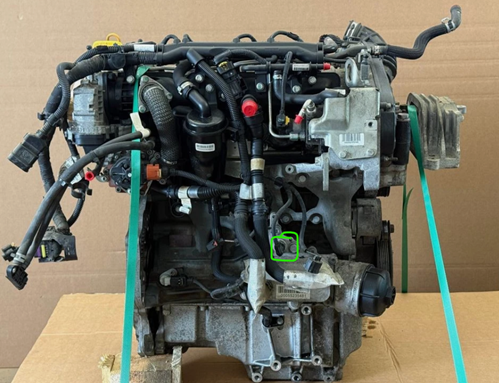

  • Servus zusammen, ich habe das Problem, das der Freemont ab ner gewissen Drehzahl in den Notlauf geht und im Fehlerspeicher dann das Problem "Motoröldrucksensor Fehlerhaft" erscheint. Ich habe den Öldruckregler direkt an der Wanne getauscht und den Öldrucksensor oberhalb des Ölkühlers (großes Gewinde), nun fehlt noch der 2. Öldrucksensor mit dem M10x1 Sensor (46337579)
    Wo Sitzt dieser Sensor? Die Fiat Werkstatt konnte mir nicht weiterhelfen, da in der Ex Zeichnung das Teil einfach nur in der Ölpumpen Zeichnung mit aufgeführt ist, aber nicht die Position am Motor (meines Erachtens sollte das normalerweise ein FIAT Händler wissen, aber egal)

  • Der Sensor (sollte Blau oder Grau sein) ist auf der Rückseite des Motors, auf der rechten Seite, etwa 1/3 der Höhe und links vom Ölfilter. Er wird in den Motorblock geschraubt und verfügt über einen Kabelanschluss an der Rückseite.
