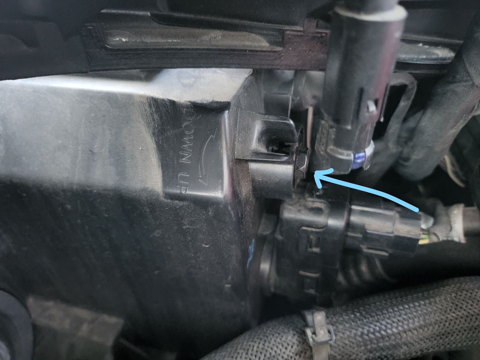

Ich habe beim Fernlicht letztendlich die NB Laser von Osram verbaut. Hatte zuvor von Philips die LED-Lampen drin, aber da diese durch den Klarglasscheinwerfer sehr deutlich zu sehen sind, wollte ich damit nicht direkt auf die LED-Umrüstung an meinem Dicken hinweisen. Vielleicht kennt sich ja doch jemand damit aus und in Großstädten sind die Ordnungskräfte auch
zahlreich vertreten. Hier nochmal die Bilder dazu, oben Osram-LED als Abblendlicht, darunter Osram NB Laser als Fernlicht. Eine deutliche Verbesserung zur Serienvariante und nicht mehr so anstrengend für meine Augen! Und vom Gegenverkehr gab es bis jetzt auch noch nie Lichthupe bei Scheinwerferstellung "0". Also Danke an die "Gemeinde" für eure Beiträge, die mich zur Umrüstung animiert haben.

gestern kamen die erwähnten OSRAM LEDriving H11 LED aus Großbritannien an.
Hab sie natürlich gleich eingebaut Diesmal sogar ohne die Verkleidung des Radkastens zu entfernen.
Anschließend gleich ne Testfahrt gemacht, weil es eh schon zappenduster war.
Und was soll ich sagen... ein Unterschied wie Tag und Nacht. Das Licht ist da, wo es sein soll. Man sieht an der Wand vor dem Fahrzeug eine klare Linie, was für eine perfekte Positionierung des Chips spricht.
Die Ausleuchtung der rechten Fahrbahnseite ist sehr gut und links wird nicht geblendet.
Achja, die LED haben am Kühlkörper keinen Lüfter. Die Kühlung wird schon ausreichen, denke ich. Positiv ist daran auf jeden Fall, dass mein Radio wieder besseren Empfang hat.
Mit den China LED's war meine Leuchtweitenregulierung auf Stufe zwei und ich hatte immer noch das Gefühl, alle zu blenden.
Mit den Teilen von Osram kann ich wieder wie gewohnt auf Stufe Null stellen und nur bei Beladung des Freemont entsprechend anpassen.

Ich habe bei mir auch die Osram-LED verbaut. Hatte ich über ebay besorgt. War etwas fummelig und mit meinen großen Händen nicht ganz einfach, aber nach ein wenig "Blutzoll" an den Freemont-Gott und unter Anwendung der Einbauanleitung von stefan24V hat es dann doch in akzeptabler Zeit geklappt. Aber es hat sich gelohnt. Ein Unterschied wie Tag & Nacht! Bin begeistert und in meinem Alter auch nicht mehr so anstrengend für die Augen. Klare Lichtgrenzen und auch kein Blenden des Gegenverkehrs bei Einstellung "0". Auch keinerlei Fehlermeldung, Störungen im Radio o.ä. Für die FS habe ich mir die von Phillips bestellt, kommen aber aus Ami-Land und sind noch unterwegs. Habe den Versuch trotz der Kosten nicht bereut!
