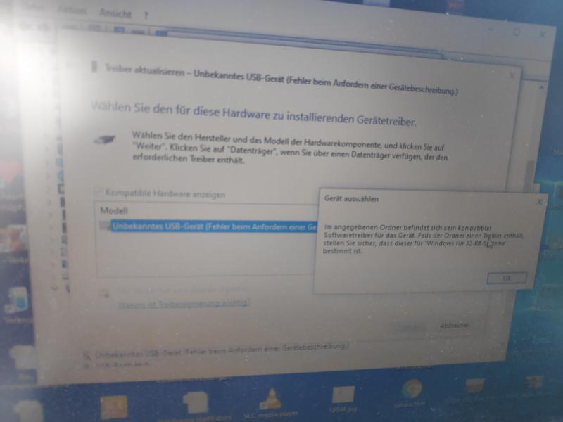

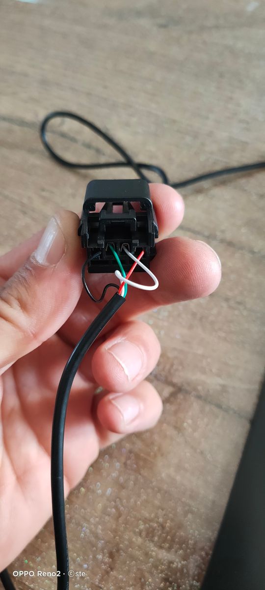

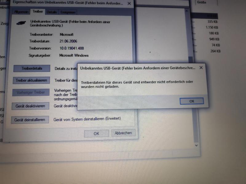

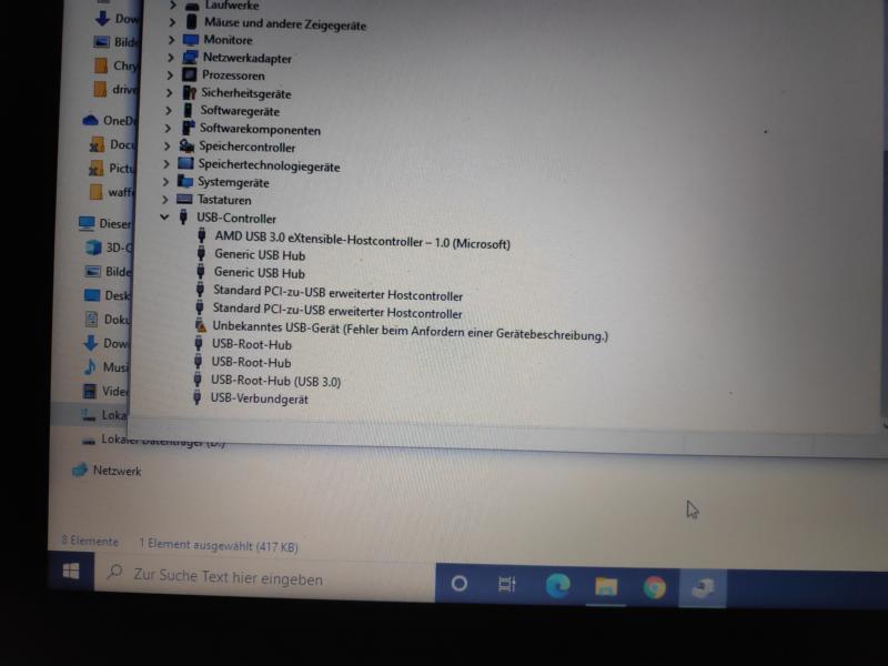

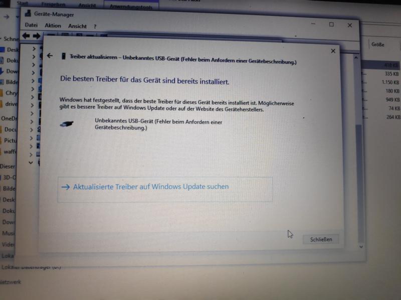

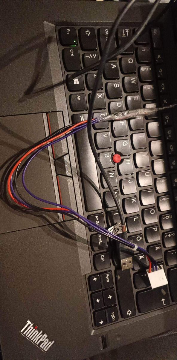

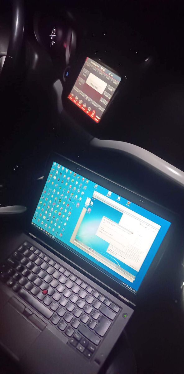

  • Bilder von meinem Stecker sind weiter oben zu sehen. Ich habe extra mit vm ein windows 7 mit 32-bit fertig gemacht. Software ist installiert, nur erkennt der Gerätemanager das Gerät schon gar nicht.
    Nur mal ganz blöd gefragt: teilst du den USB Anschluss des Rechners mit der virtuellen Maschine? Ich hatte das zuerst übersehen...

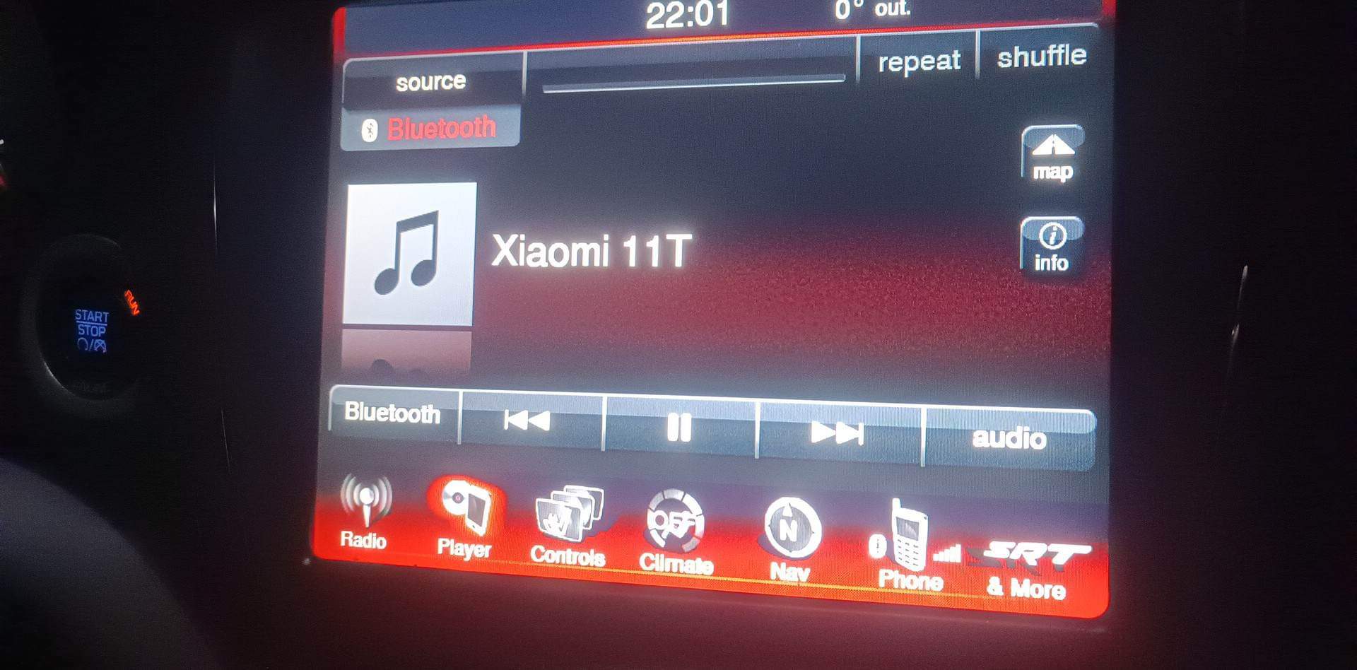

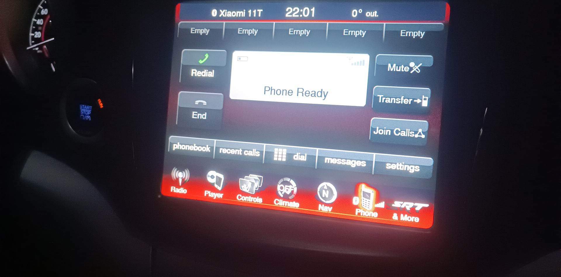

    Gloover - danke das du das möglich gemacht hast. Alles geht wieder - und sogar Siri funktioniert.

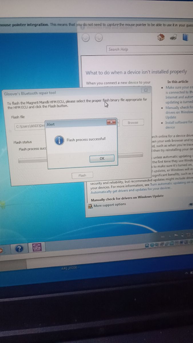

  • Wenn die virtuelle Maschine gestartet ist steck mal das HFM an und klicke in dem Fenster in dem die Maschine läuft unten auf USB. Da werden dann die angeschlossenen Geräte angezeigt - mach dann einen Hacken wenn was angezeigt wird (bei mir hieß das HFM Microsoftxxxx).
    Quelle http://www.eltima.com
    Wie man auf lokales USB in VirtualBox zugreift
    Starten Sie ihre virtuelle Maschine nach der Installation (ob Windows, Linux, oder andere unterstützte Betriebssysteme).
    Schließen Sie das USB Gerät an einem freien USB Port am Computer an.
    Gehen Sie jetzt zu Geräte -> USB, und klicken Sie auf ‘USB zum Teilen’.
    Eine Sache, an die Sie denken sollten, ist, dass nur ein Computer gleichzeitig auf ein USB-Gerät zugreifen kann.
    Kann sein das die Maschine den Stick erkennt aber das HFM nicht automatisch teilt.

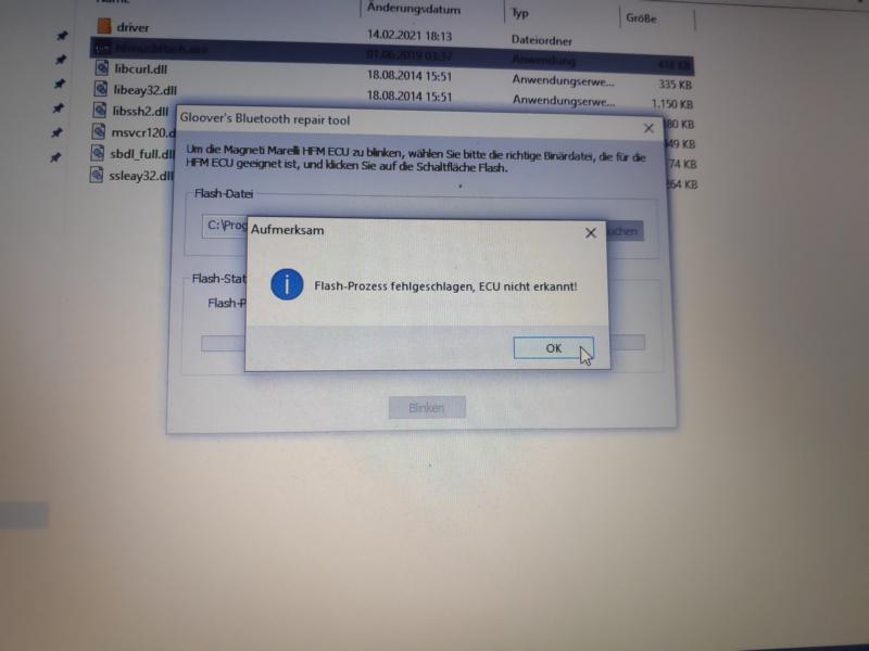

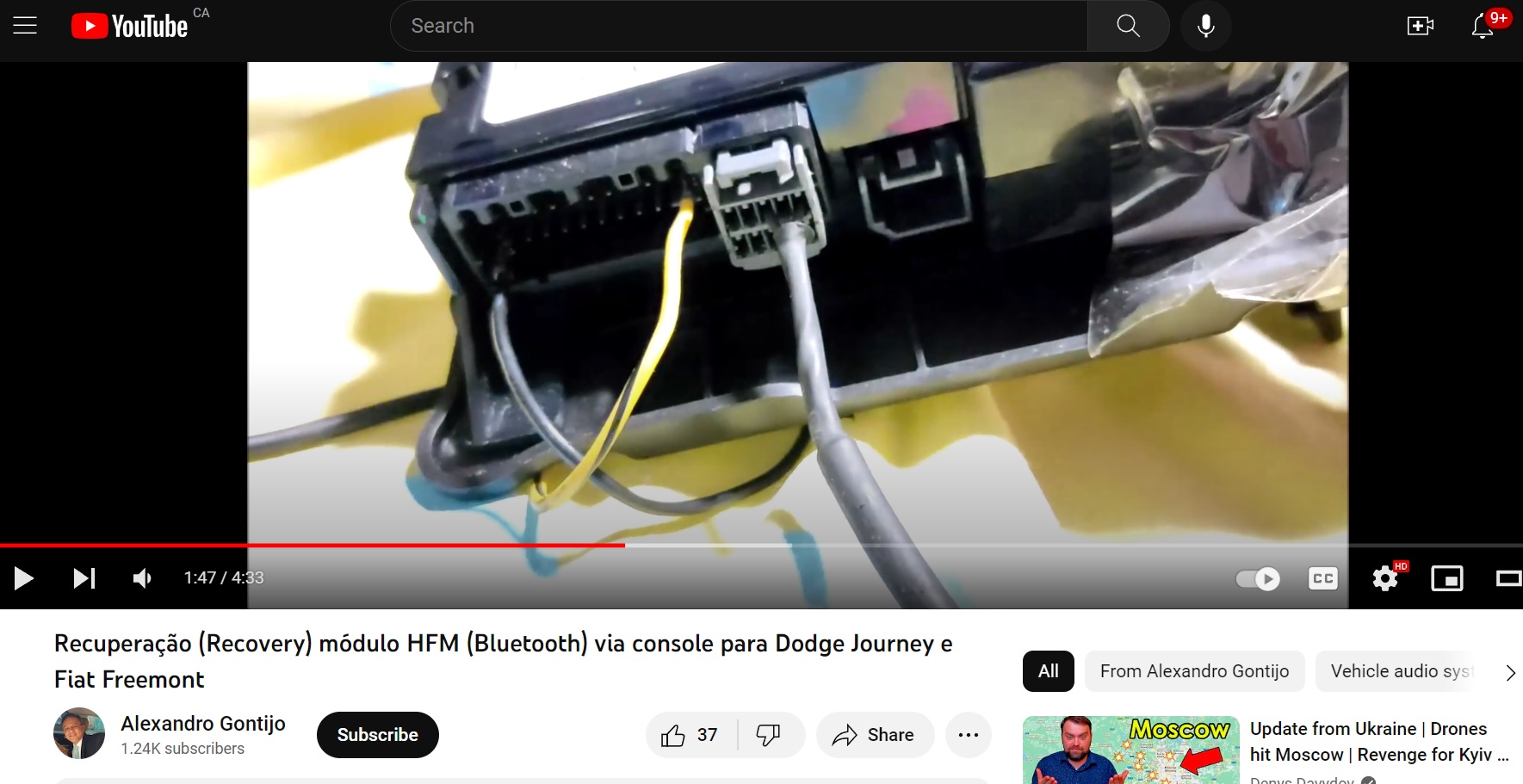

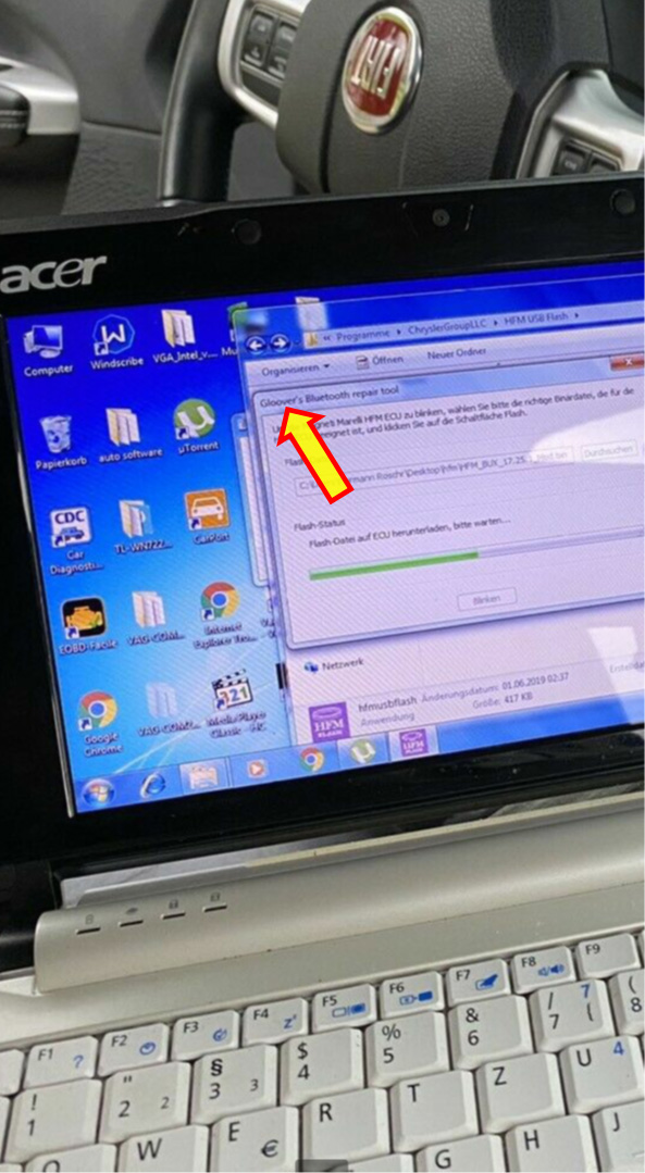

  • So, bin jetzt aus dem Urlaub zurück und staune nicht schlecht, wie einfallsreich manche von euch sind:
    Ebay Kleinanzeigen: Fiat Freemont Bluetooth HFM Flash
    Und dann noch ein Foto vom Flashvorgang, wo man im Programmfenster genau sehen kann, von wem es stamm!
    Für den unheimlichen Aufwand möchte der "nette" Helfer aus "Munster" lediglich einen kleinen Obolus von 50€! :beifall:
    Vielleicht sollte ich demnächst meine Tutorials mit copyrights versehen - oder noch besser: nichts mehr publik zu stellen!

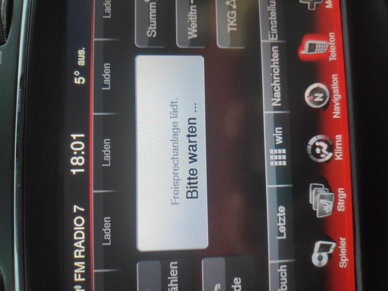

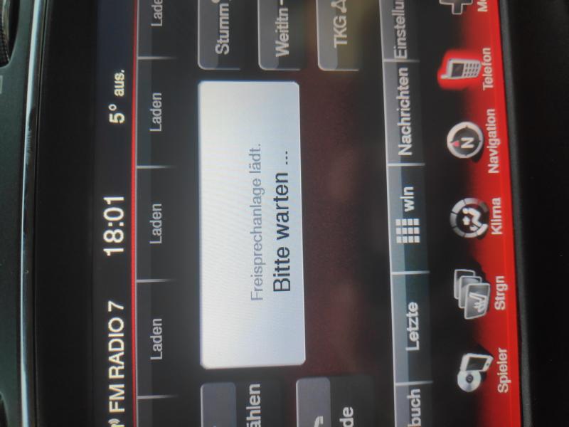

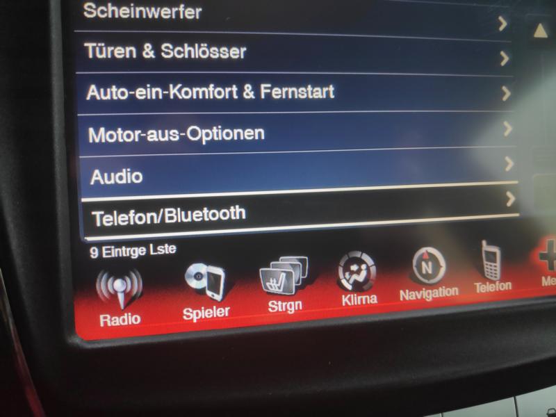

    habe leider auch ein Problem mit der FSE. Habe das Auto so gekauft. Sie reagiert gar nicht. Menüpunkt "Telefon" zeigt nur "Freisprechanlage lädt bitte warten" und in "Einstellungen" passiert bei Drücken von "Telefon/Bluetooth" nichts. Sicherung 131 habe ich schon zig mal gezogen, Batterie für eine Stunde abgeklemmt... brachte alles keinen Erfolg. Nun meine Frage: Würdet Ihr mir das Flashen empfehlen... denkt Ihr das könnte meine Bluetooth Probleme lösen, oder habt Ihr vlt. noch nen anderen Lösungsansatz??

  • Menüpunkt "Telefon" zeigt nur "Freisprechanlage lädt bitte warten" und in "Einstellungen" passiert bei Drücken von "Telefon/Bluetooth" nichts
    Hier dazu noch ein paar Bilder
  • Wenn es überhaupt nicht mehr reagiert, auf deine Aktionen mit der Sicherung und Batterie, dann ist es komplett defekt.
    Da wirst du auch mit dem flashen nichts mehr erreichen, da es keine Antwort mehr ausgeben wird.
    Meines ist jetzt auch durch.
