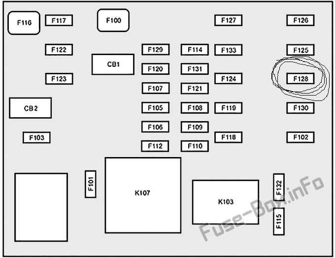

    Meine Innenbeleuchtung macht komische Sachen :-) Alles leuchtet normal beim Türen öffnen oder mit dem Stellrädchen neben dem Lichtschalter. Wenn man aber die einzelnen Leuchten manuell anmachen will, geht keine. Auch die Beleuchtung an der Sonnenblende geht an beiden nicht. Habe vermutlich einen kurzen gebaut, als ich eine Sonnenblende demontiert habe. Habe gesehen, dass ich beim Wiedereinbau mit einer Schraube das Pluskabel angekratzt habe. Sicherungen habe ich schon überprüft...Sicherung im innenraum F101 rot 10 A gezogen und Sicherung 160 20A im Motorraum sind o.k. Gibt es ein Steuergerät für die Innenbeleuchtung und wo sitzt es? Könnte mir vorstellen, dass da das Problem ist... hoffe jemand kann mir helfen...

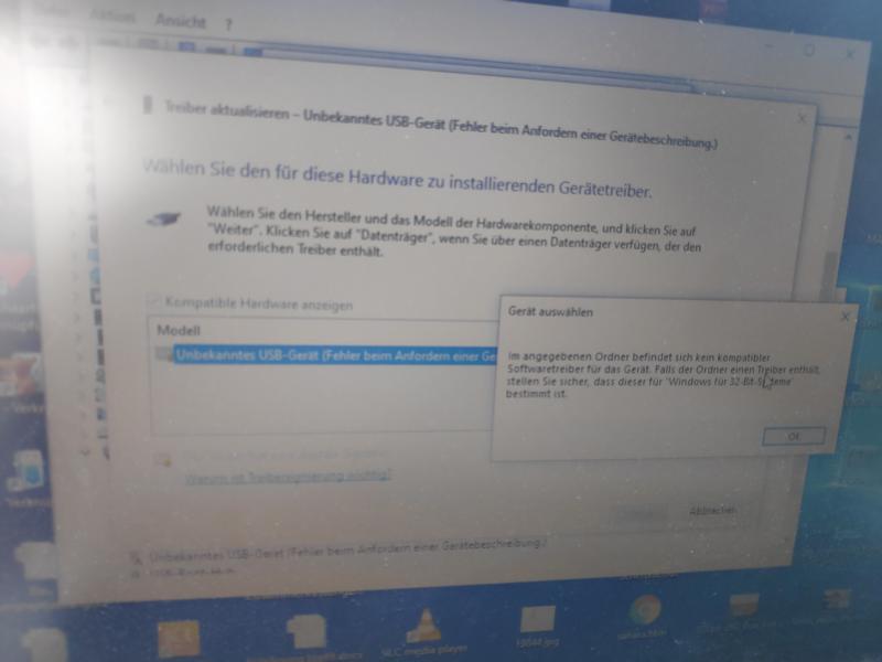

    Habe es jetzt nochmals ausgiebig versucht den Treiber zu installieren... auf alle erdenklichen Möglichkeiten..
    Es hat nicht funktioniert... siehe Bild.. also es handelt sich definitiv um ein Treiber Problem..
    Mein Freemont ist Bj. 2012... vlt. liegt es ja daran, dass die Treiber bei mir nicht passen..
    Wäre cool, wenn mir jemand einen Kontakt vermitteln könnte, wo ich andere Treiber herbekommen könnte..
    Genau das scheint mein Problem zu sein.. bekomme das gelbe Dreieck im Geräte Manager nicht weg...
    @Dragonstier: 32bit System vorhanden? Mit gestecktem USB Kabel, natürlich verbunden mit der HFM, schau im Geräte Manager.
    Das Laptop muss dein HFM als unbekanntes Gerät auflisten mit dem gelben Warndreieck weil der Treiber fehlt. Rechte Maus drauf,
    in Installationsordner "driver" angeben nicht x86 oder sonst etwas und installieren. Dann verschwindet das gelbe Dreieck und du kannst flashen.
    So... jetzt melde ich mich wieder zu Wort.. Delphi Stecker ist gekommen.. Kabel habe ich gelötet..
    Bei mir ist das Verlängerungskabel dran... aber selbst da ist es eine Qual, die Stecker miteinander zu verbinden...
    also wer das verbrochen hat, gehört vor Gericht :-) die Stecker haben bei mir auf jeden Fall leider nicht zusammengepasst..
    habe dann meinen gekauften Stecker soweit auseinandergenommen, dass ich nur die vier Buchsenkontakte hatte... die habe
    ich dann reingepfrimelt... und es wurde tatsächlich ein usb- Gerät erkannt... aber als unbekanntes Gerät.. die Treiber, welche im
    Software Paket waren, funktionierten leider nicht... habe mich dann an die Anweisungen vom Programm gehalten.. aber es passierte
    leider gar nichts... außer am Ende die Meldung, dass es nicht funktioniert hat...das ganze habe ich natürlich mehrmals wiederholt.
    Habe mal paar Bilder angehängt... Jetzt stellt sich die Frage.. habe ich was falsch gemacht... woran kann es liegen?
    1. Irgendwie habe ich das Gefühl, dass es mit dem Treiber zusammenhängt.. was meint Ihr??
    2. Die Bluetooth Box wird ja im Windows Gerätemanager angezeigt.. am Kabel (falsche zusammengelötet) wird es ja dann nicht liegen??
