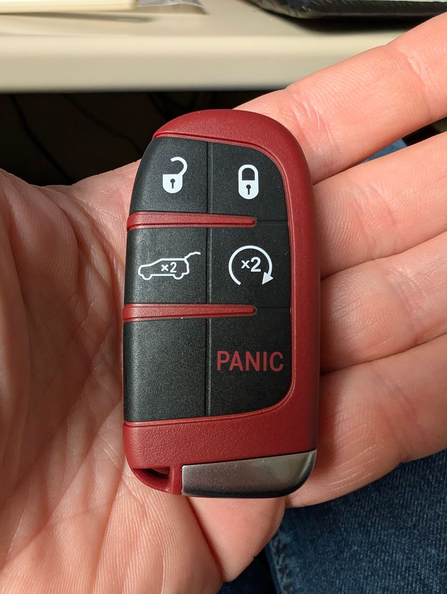

    Einen passenden Schlüssel hatte ich bereits bei Aliexpress bestellt (M3N 40821302 3 1 button) und mit AlfaOBD angelernt.
    Man sollte auf keinen Fall versuchen einen bereits angelernten Schlüssel zu löschen, da dieser dadurch möglicherweise unbrauchbar wird.

  • So... mein Ebay Schlüssel kam auch... auch gleich zack angelernt wie es sollte...
    Schließt auf und ab ... aber startet nicht bzw es kommt die Meldung kein Schlüssel im Fahrzeug...
    Nochmal probiert und dann kam von alfaobd nur Schlüssel already Registered... jedoch Prozedur hab ich komplett durchgeführt...
    Muss ich auf noch mehr achten als was da steht? Es hieß ja in Lock also Zündung aus sonst wollte er nichtmal anfangen...
    *edit*
    hab mich nun durch google gewühlt ...
    Es gibt wohl Schlüssel aus China welche einen anderen Chipsatz verbaut haben welcher sich nicht zum starten programmieren lässt ...

    ich habe gestern die bestellten Schlüsseln erhalten und mich sofort damit beschäftigt.
    Nachdem die beiden Schlüssel soweit waren, daß sie erkannt werden (die Grundfunktionen wie bei den alten 2-Tastenschlüsseln) habe ich mich mit der AlfaOBD Anwendung befasst, verbunden via BT-OBD Adapter und die von Dir beschrieben Schritte befolgt.
    Mit folgendem Ergebnis : Wenn man den Motor normal, d.h. mit den Startknopf neben dem Lenkrad, startet und auch wieder abstellt, funktioniert der Remote-Startvorgang (Remotetaste 2-mal drücken) bei abgesperrtem Fzg. mit einer Verzögerungszeit von gefühlten 1 bis 2 Sekunden und schaltet auch das Begrenzungslicht vorne und hinten zur Sichtkontrolle ein...ist praktisch.Bei nochmaligem 1-mal drücken wird der Motor wieder abgestellt.
    Interessant ist, daß sich dieser Remote-Startvorgang nur 2-mal wiederholen läßt.
    Jetzt verstehe ich auch, warum auf der Schlüssel-Remote-Taste " 2x" steht.Ich habe das auf das 2-malige Drücken der Taste bezogen.

  • So... es lag am billigen ebay Schlüssel... hab nun den gleichen wie TQuest bestellt und der funktioniert wunderbar (18 euro super investiert ) nur lässt sich bei mir im Body Computer das Horn Chirp allowed nicht auf yes stellen genauso wenig das remote Start present auf yes stellen
    Jemand ne Idee? Interface ? Aber andere Sachen gehen zu programmieren

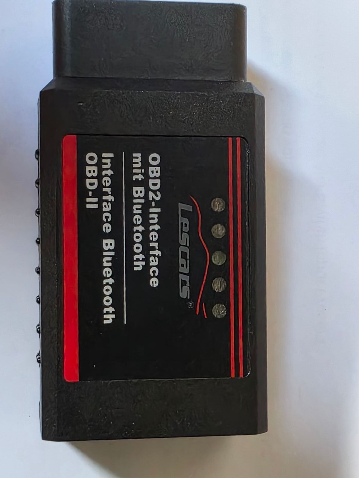

  • Denke liegt an meinem Adapter
    Nutze einen ELM317 WiFi
    Schlüsselprogrammieren und Fehlerlöschen geht damit
    Current status of the component: No
    Click 'Next' to change the system setting selected.
    Procedure completed, but status is unknown.
    No Control Unit confirmation received for the write request. This usually means an OBD interface issue. If the problem persists you might need to use a different OBD interface. See alfaobd.com for recommended OBD interfaces.
