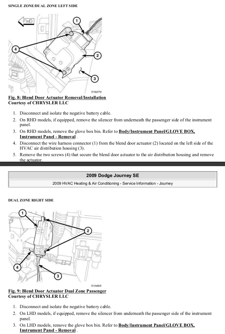

    Hallo,
    dieses Problem liegt meistens an einem Stellmotor, dessen Arm aus der Führung geraten ist.
    Hier eine kurze Zusammenfassung zu dieser Reparatur:
    - Hanschuhfach öffnen, Seiten zusammendrücken, Hanschuhfach aushängen, kleinen Seilzug abmachen
    - Lüftungsrohr für Fußraum hinter dem Handschuhfach links entfernen
    - der Stellmotor hinten ist mit drei Schrauben befestigt, zwei vorne (oben/unten), eine hinten, den ausbauen
    - das Gehäuse öffnen und den Arm, der rausgeht, so legen, dass er in Einbauposition nach links zeigt (also quasi Richtung Handschuhfach)
    - Gehäuse schließen, den Arm in die Führung setzen (hinter dem Handschuhfach, damit er die Klappe wieder öffnen kann)
    - mit genügend Schrauben befestigen, dass nichts rausfällt
    - testen und bei Zufriedenheit den Rest wieder rückwärts, also alle Schrauben rein, Lüftungsrohr, Handschuhfach...
    Viel Erfolg!
    Rot markiert: der Arm am Motor und die Führung bei ausgebautem Handschuhfach
