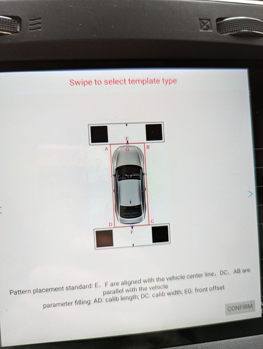

    Stellt sich heraus, man muss das ganze kalibrieren.
    Dafür soll man Banner auslegen, die ein solches Muster haben (das war noch das einfachste Muster...). Ich hab aber keine Banner, und der Platz in der Einfahrt war auch nicht ausreichend für das Auto und einen Meter auf allen vier Seiten... Also den Sonntag genutzt um zu Lidl zu fahren ^^
    Hier ist die satanistische Autobeschwörung soweit vorbereitet :evil:
    Und dann hat sich das mit den Kameras zuweit innen am Spiegel bemerkbar gemacht: Leider konnte ich nicht aus allen Perspektiven die Quadrate vollständig erkennen, wie es sein sollte. Also musste ich teilweise ein bisschen raten.
    Mit dem Ergebnis bin ich trotzdem zufrieden, das Quadrat vorne links ist nicht gaaaanz quadratisch, aber passt schon.
    So sieht's jetzt aus, und ich freue mich schon auf die nächste Parklücke!
