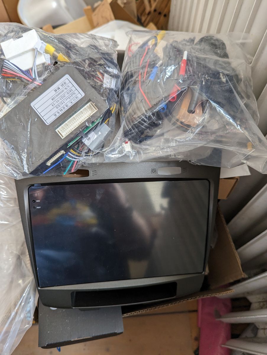

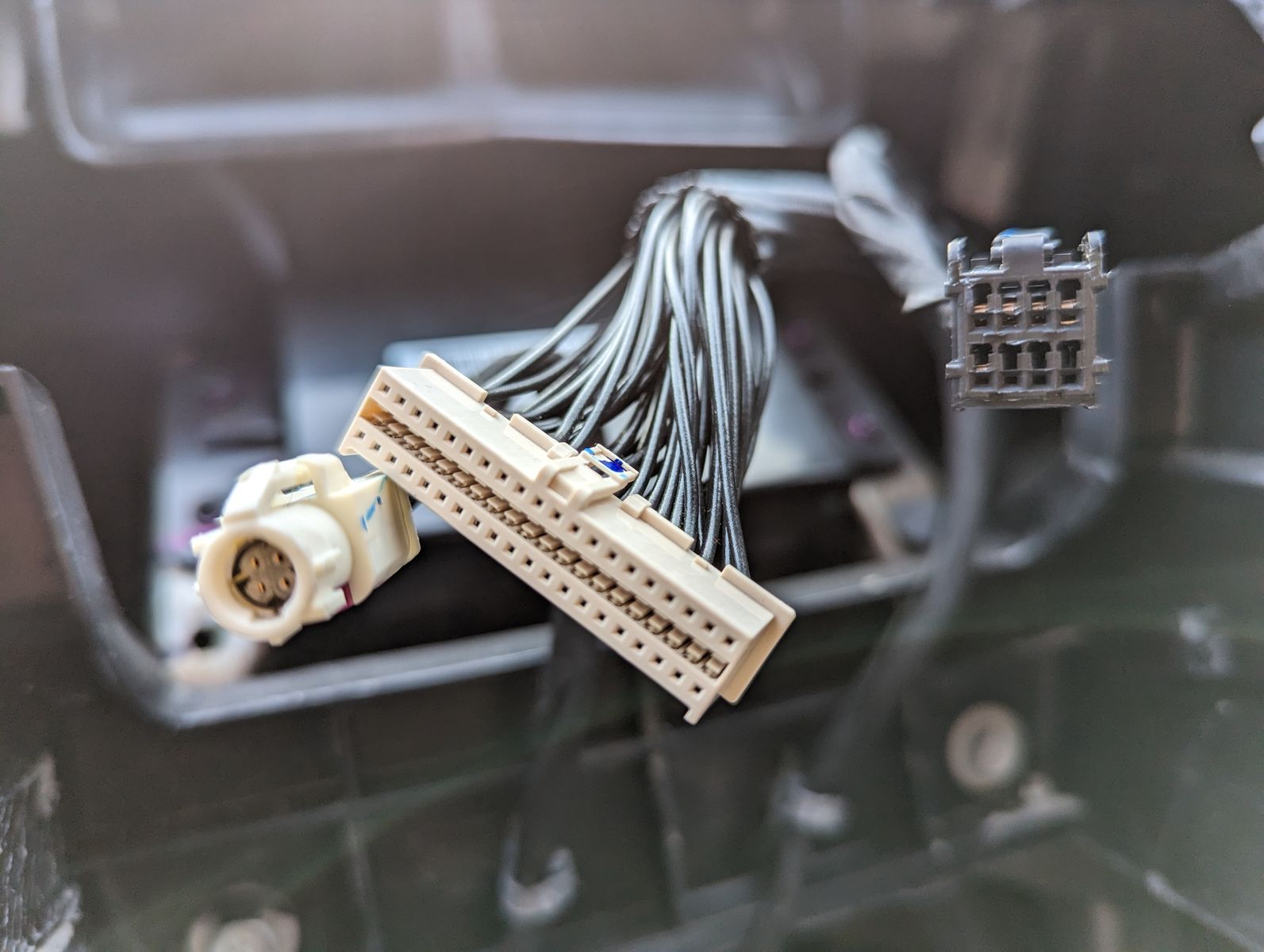

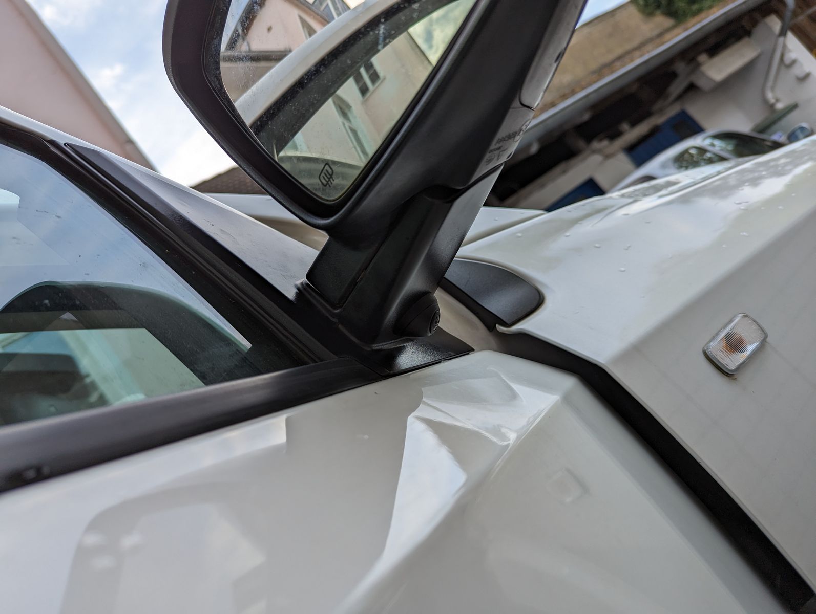

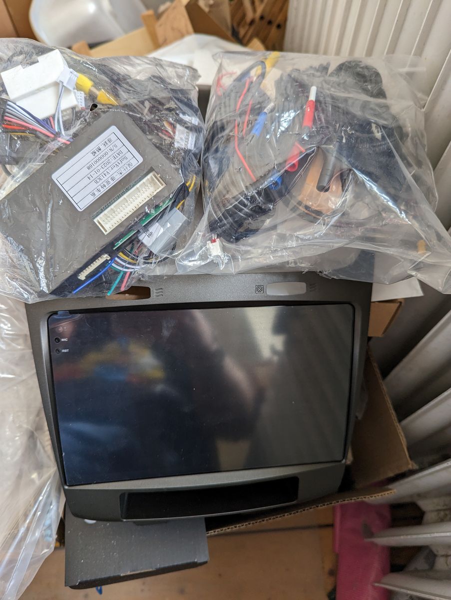

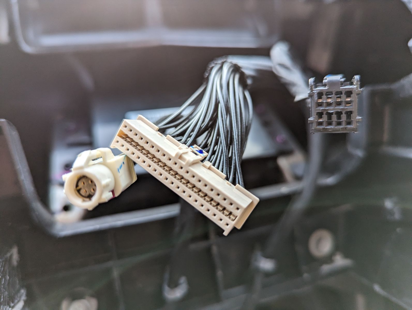

    So kam das ganze an, links mit den chinesischen Schriftzeichen ist der Adapter, darüber ein paar Stecker, die rechte Tüte enthält vier Kameras mit reichlich Kabeln, inklusive Lochborer und Gummimuffen für die Seitenspiegel.

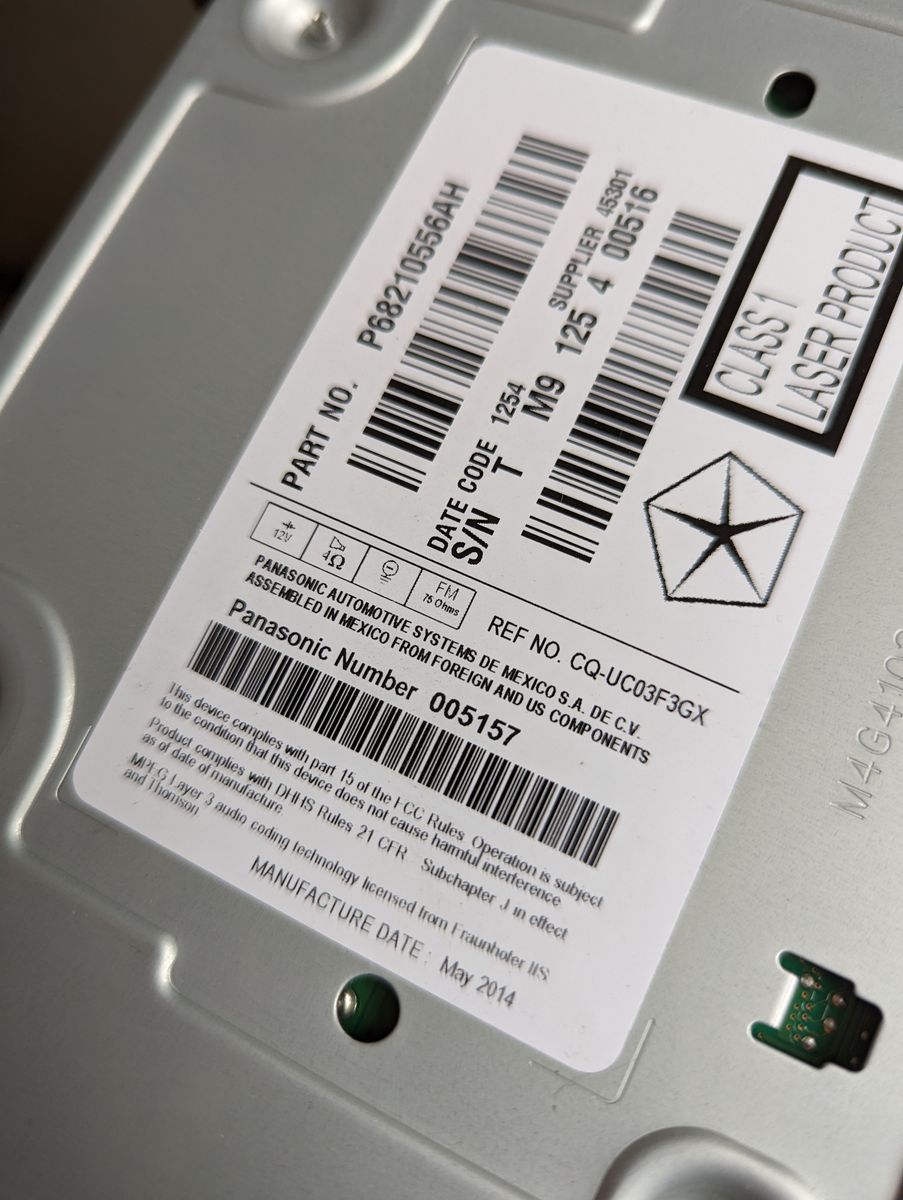

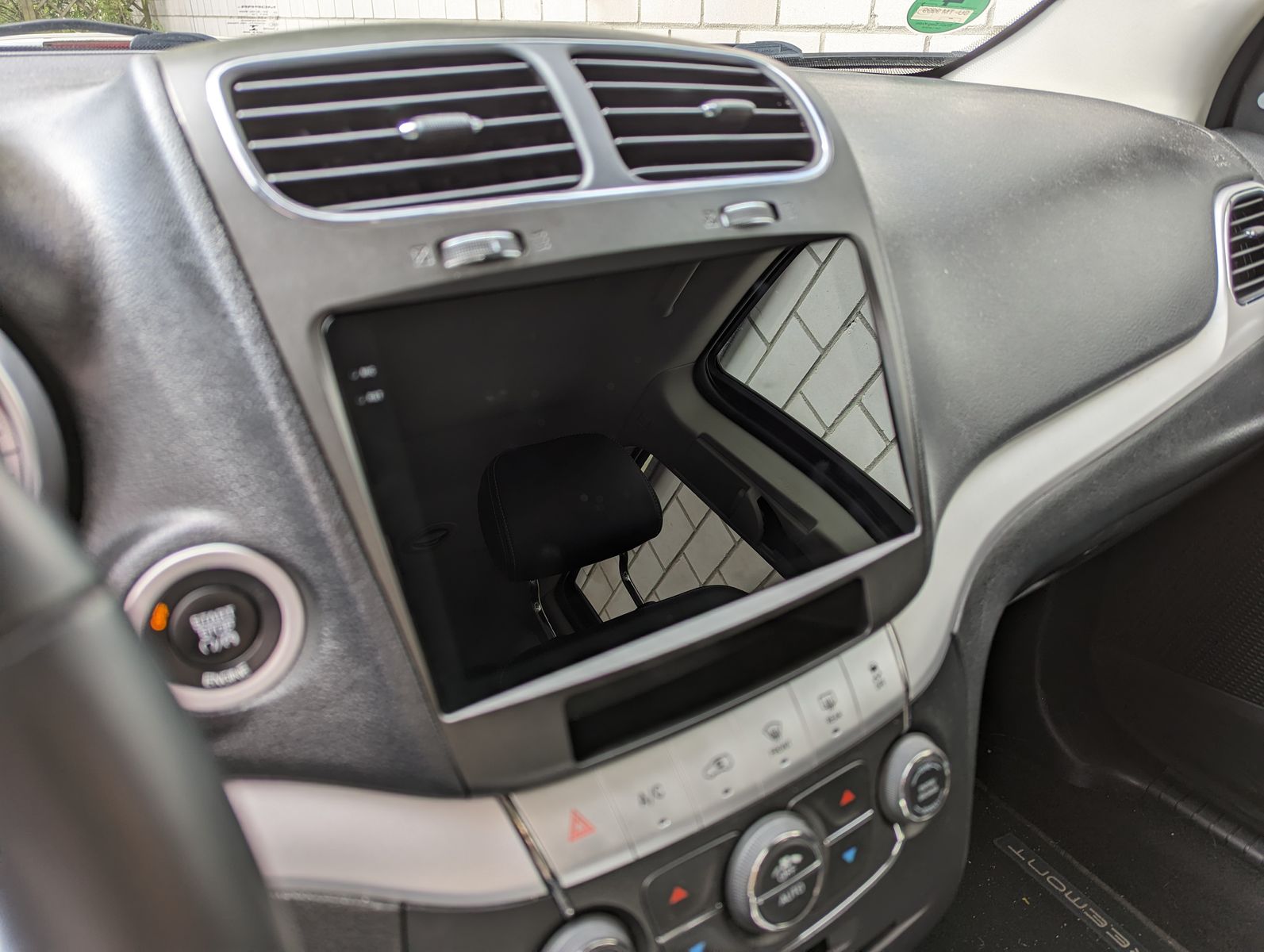

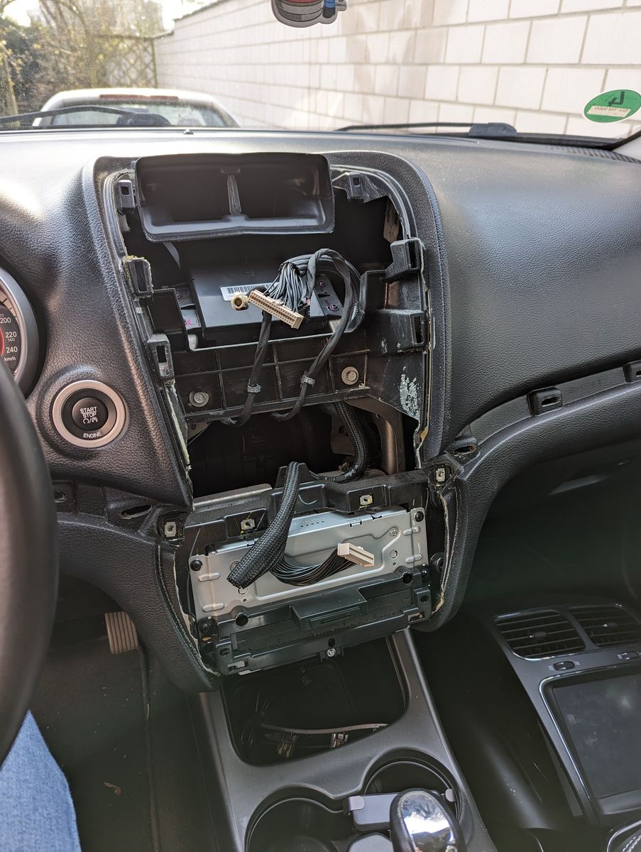

    Ein großes Loch im Auto 8| Das wurde am Ende noch größer, da auch das Radio samt DVD-Spieler (silbern und schwarz im unteren Teil) noch entfernt wurde. Rechts im Fußraum das Original.
    Ein paar von den Kabeln.
    Erster Erfolg: Kabel sind verbunden (Kameras noch nicht), aber es wird schonmal gewarnt, dass die Fahrertür offen ist. Hurra, ich habe nicht alles falschgemacht!

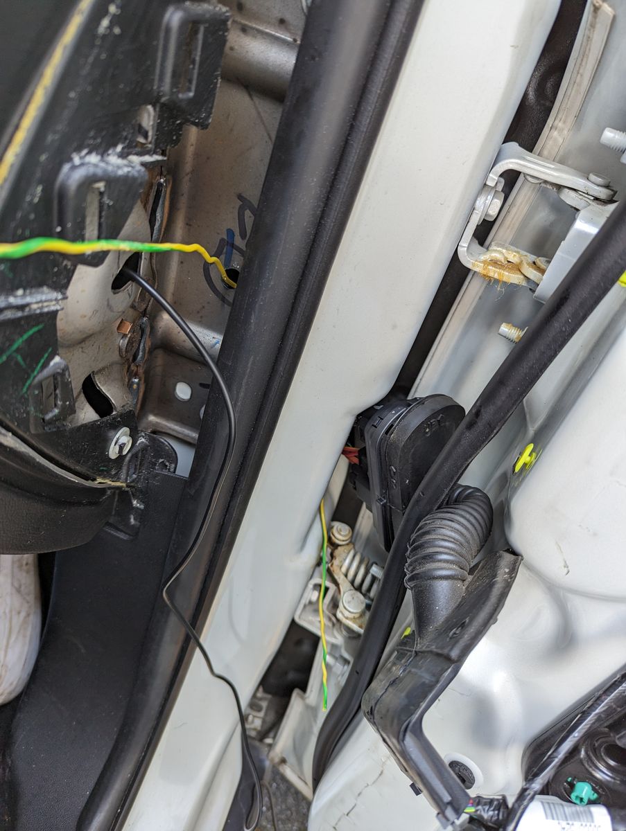

  • DIe Kameras sind alle angeschlossen, auf den Seitenkameras ist allerdings noch die Schutzfolie und sie liegen nur im Innenraum herum. Insgesamt sind die Kameras hier noch etwas schief :wacko: Unten ein bisschen Kabelsalat dazu.

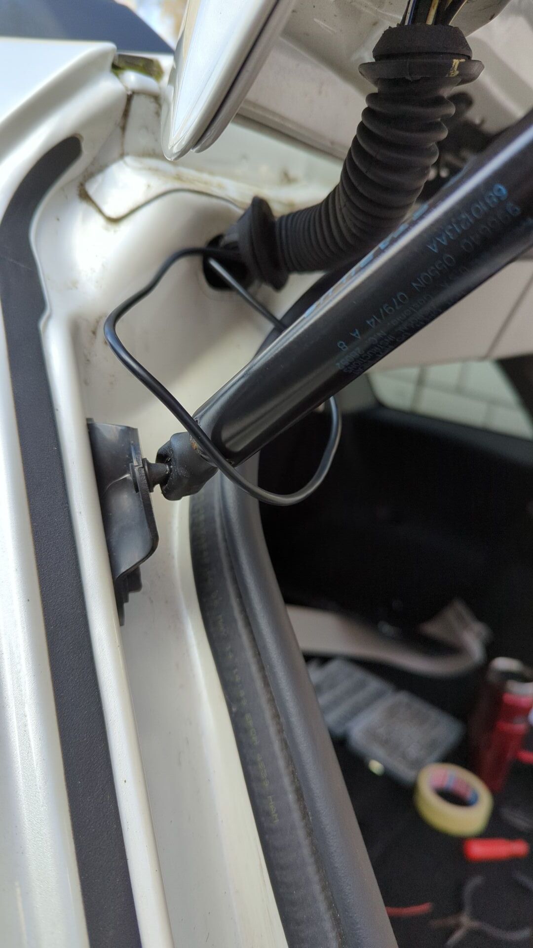

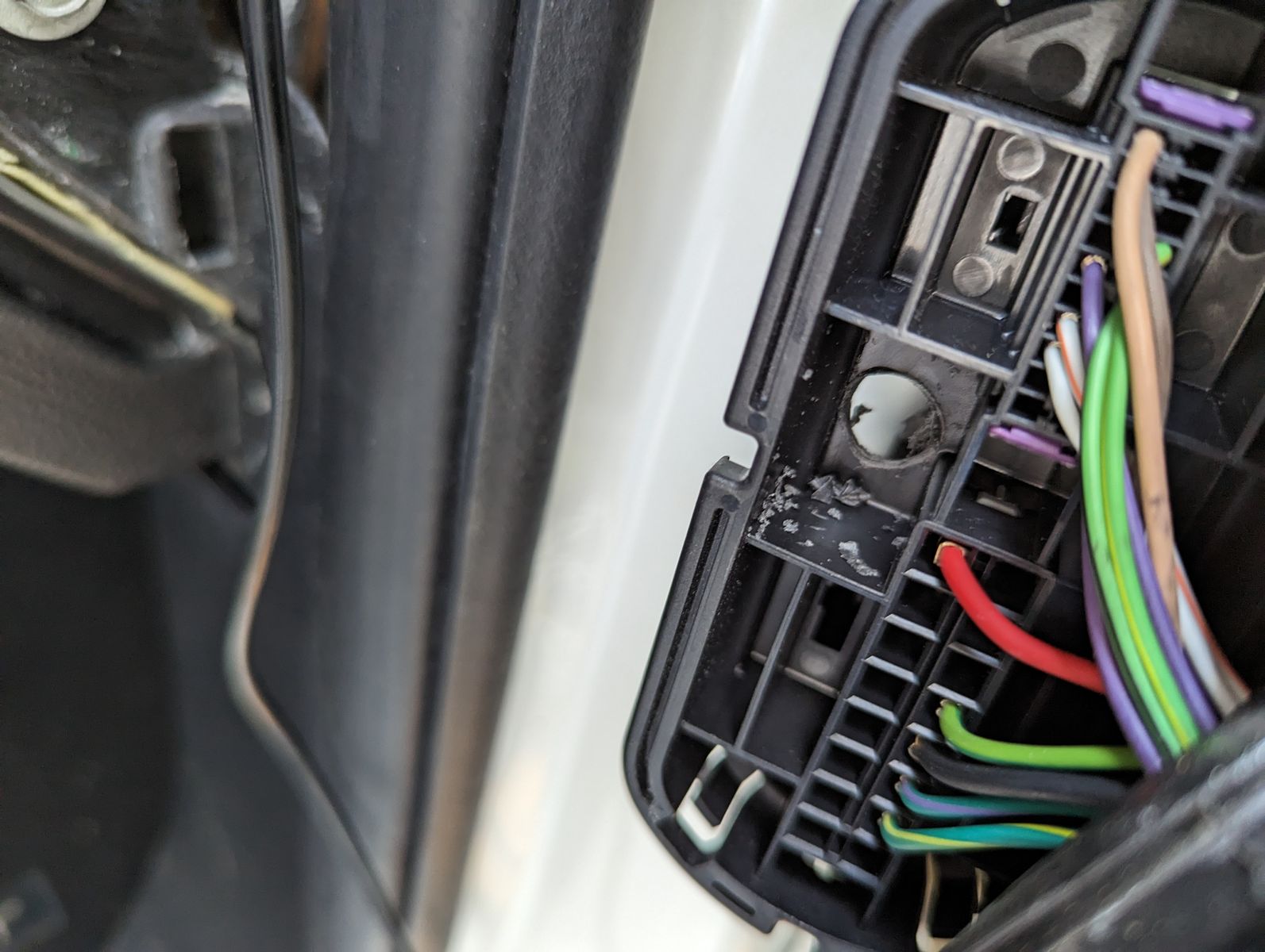

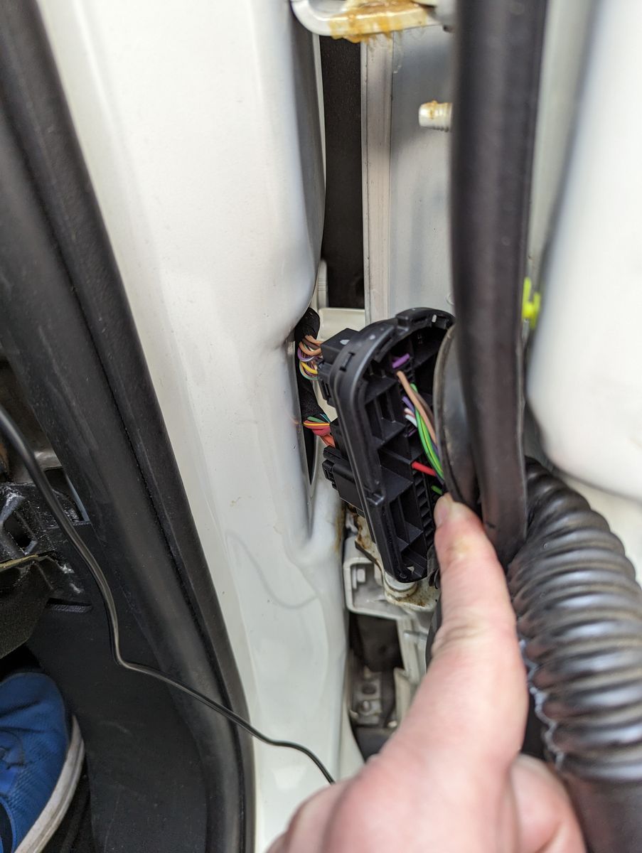

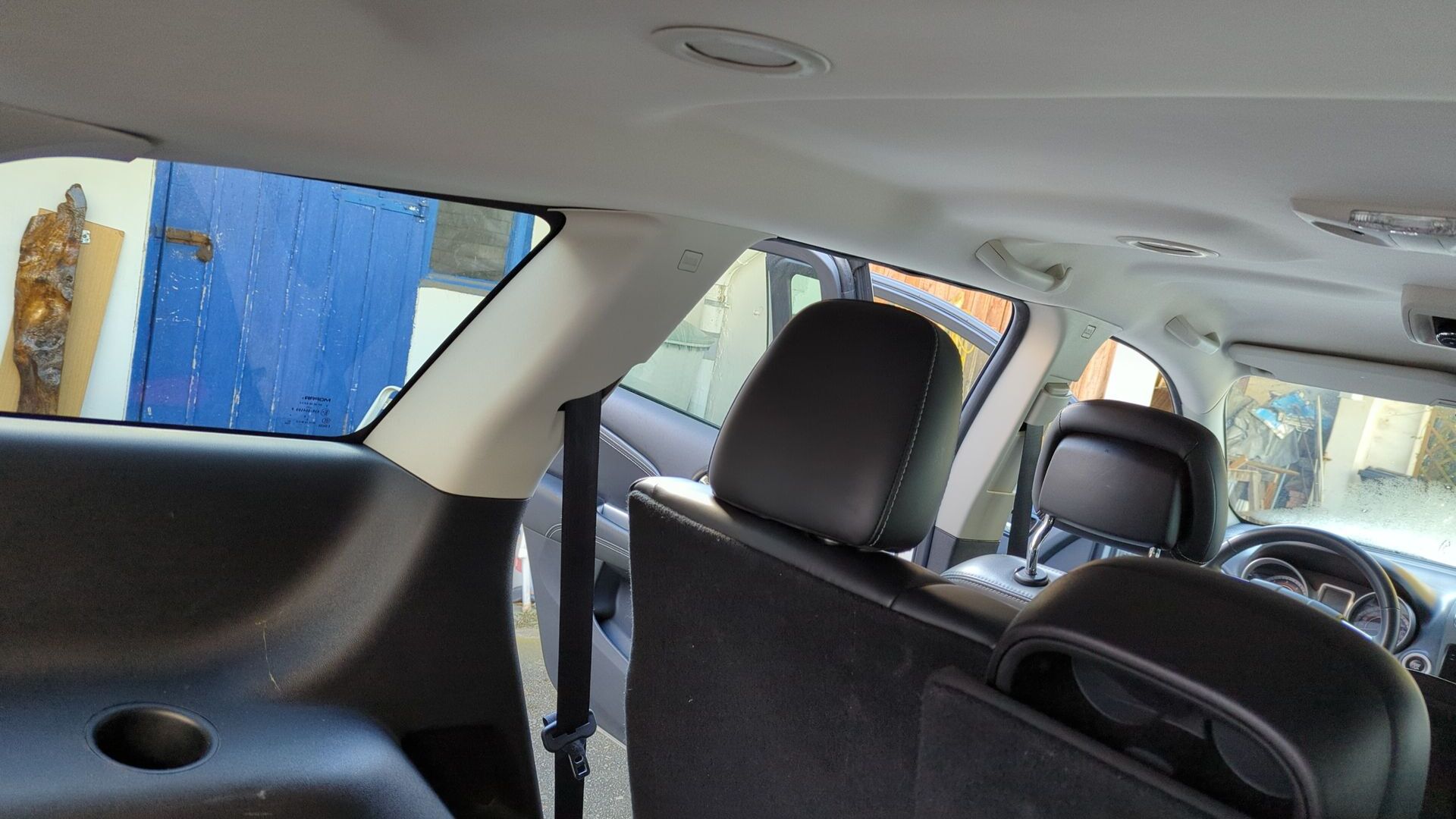

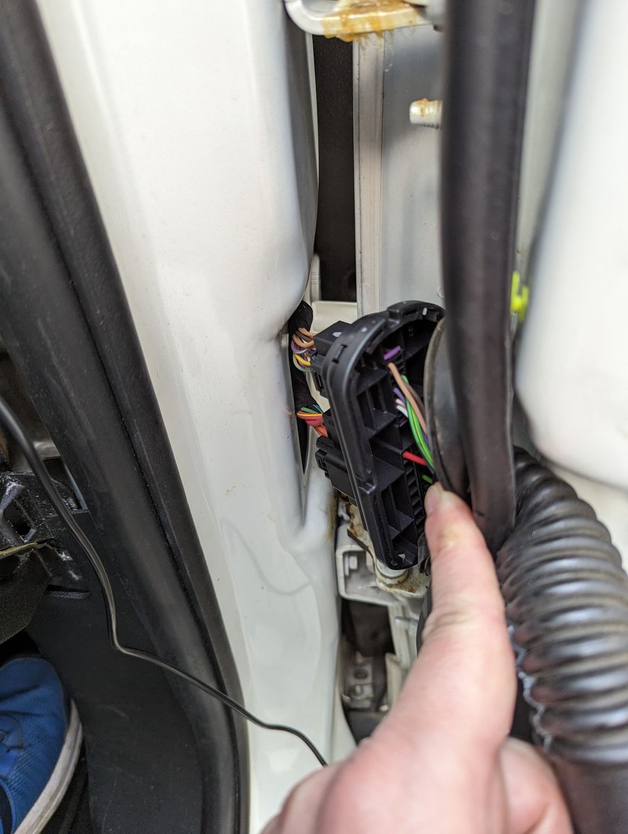

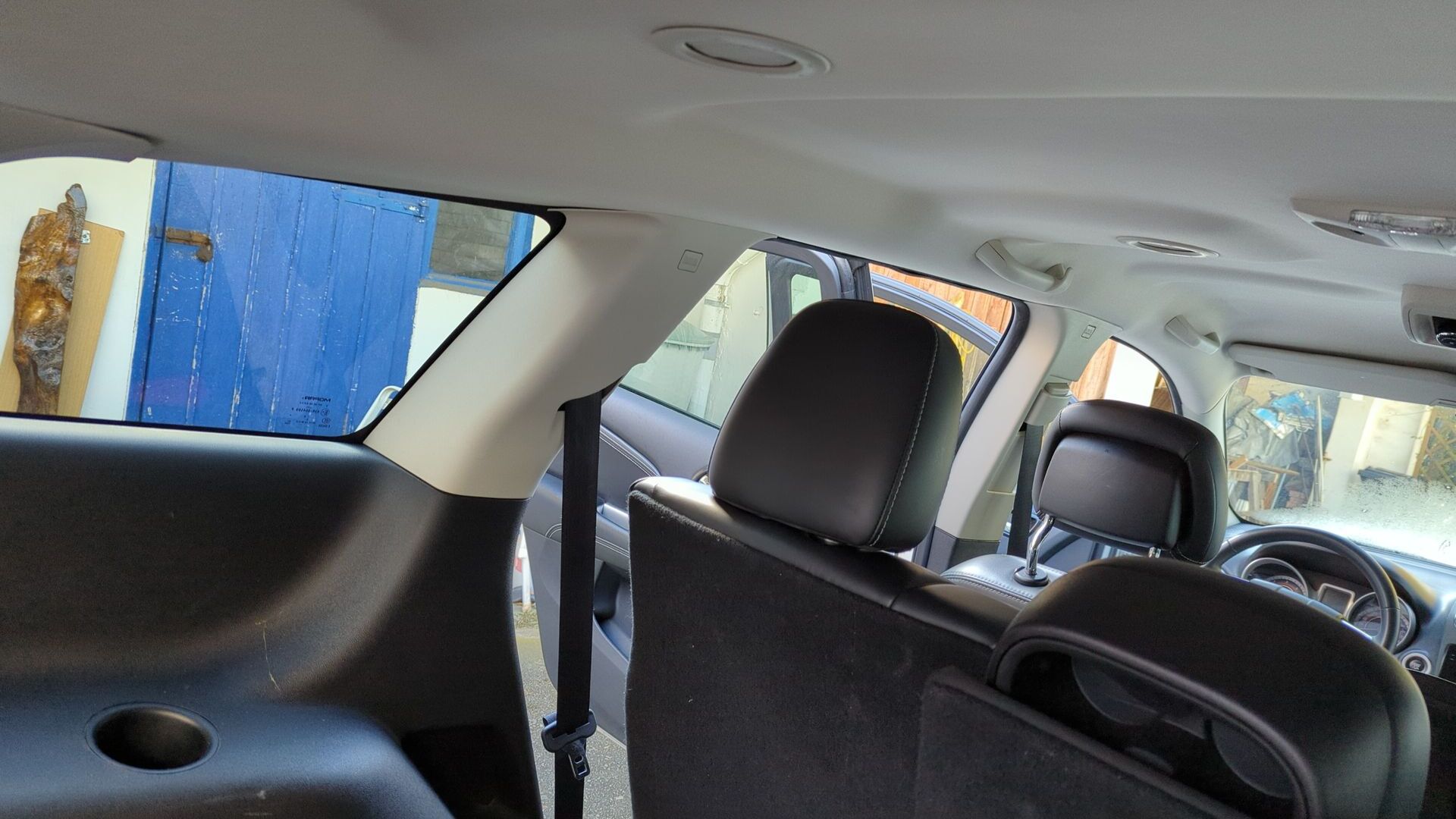

    Mein größter Fehler beim Verlegen des Kabels der Rückkamera X/

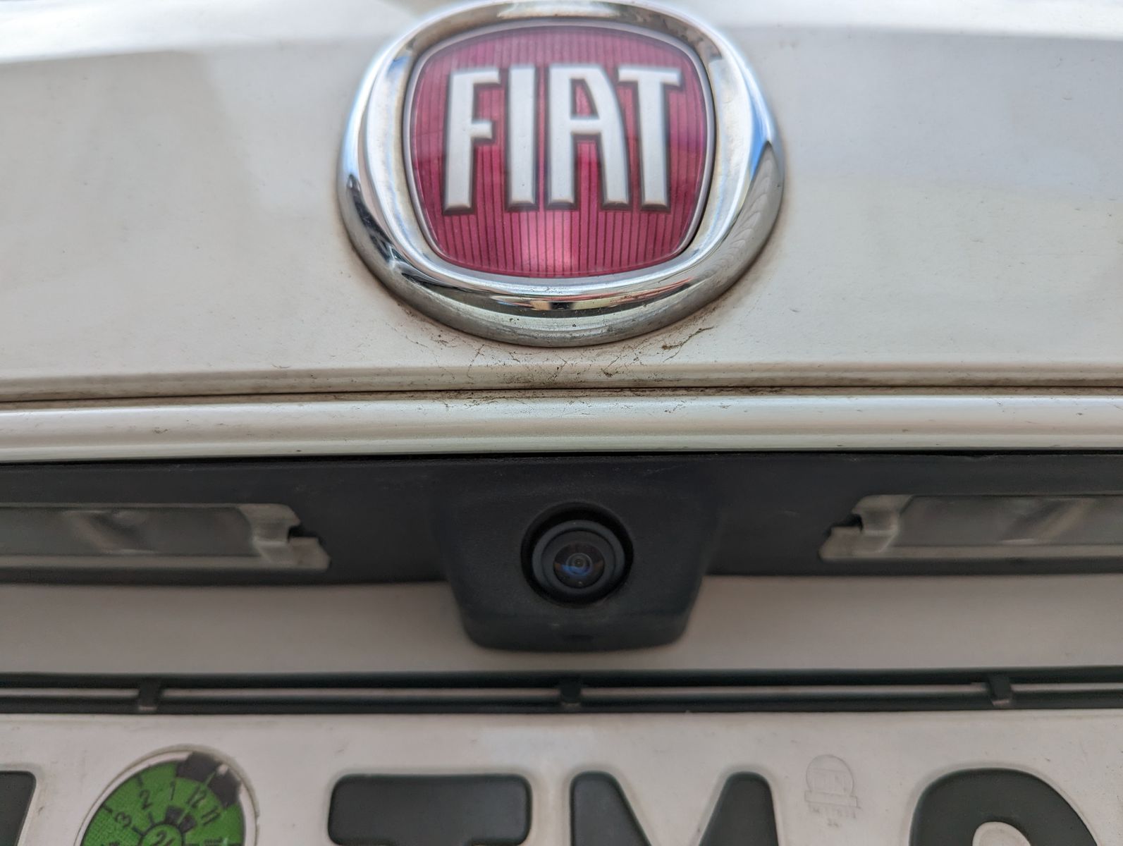

    Kabel verlegt... im Kofferraum im Dachhimmel, über den Fenstern in der Gummilippe (da ist erstaunlich viel Platz drin), an der C- und B-Säule hinter die Verkleidung geklemmt... Man sieht nichts mehr :thumbup:
    Kameraposition hinten an der originalen Position, hat mit Hilfe eines Dichtungsringes der noch rumlag fast perfekt gepasst.

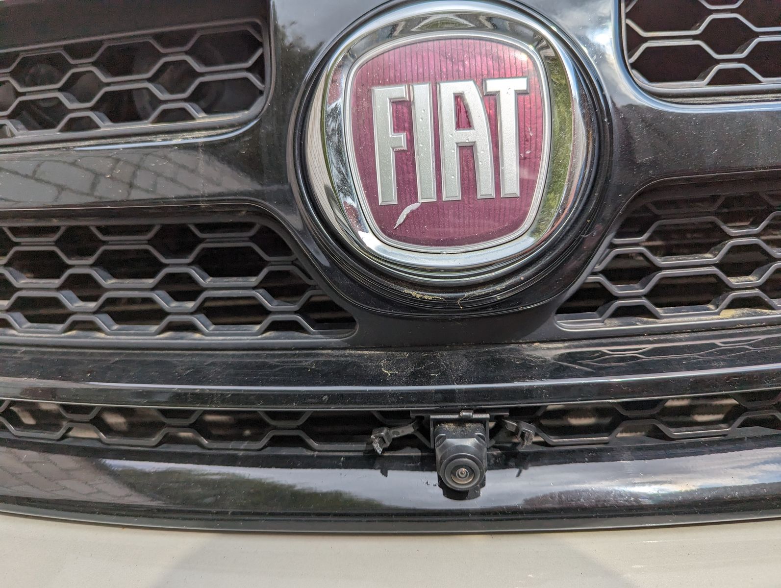

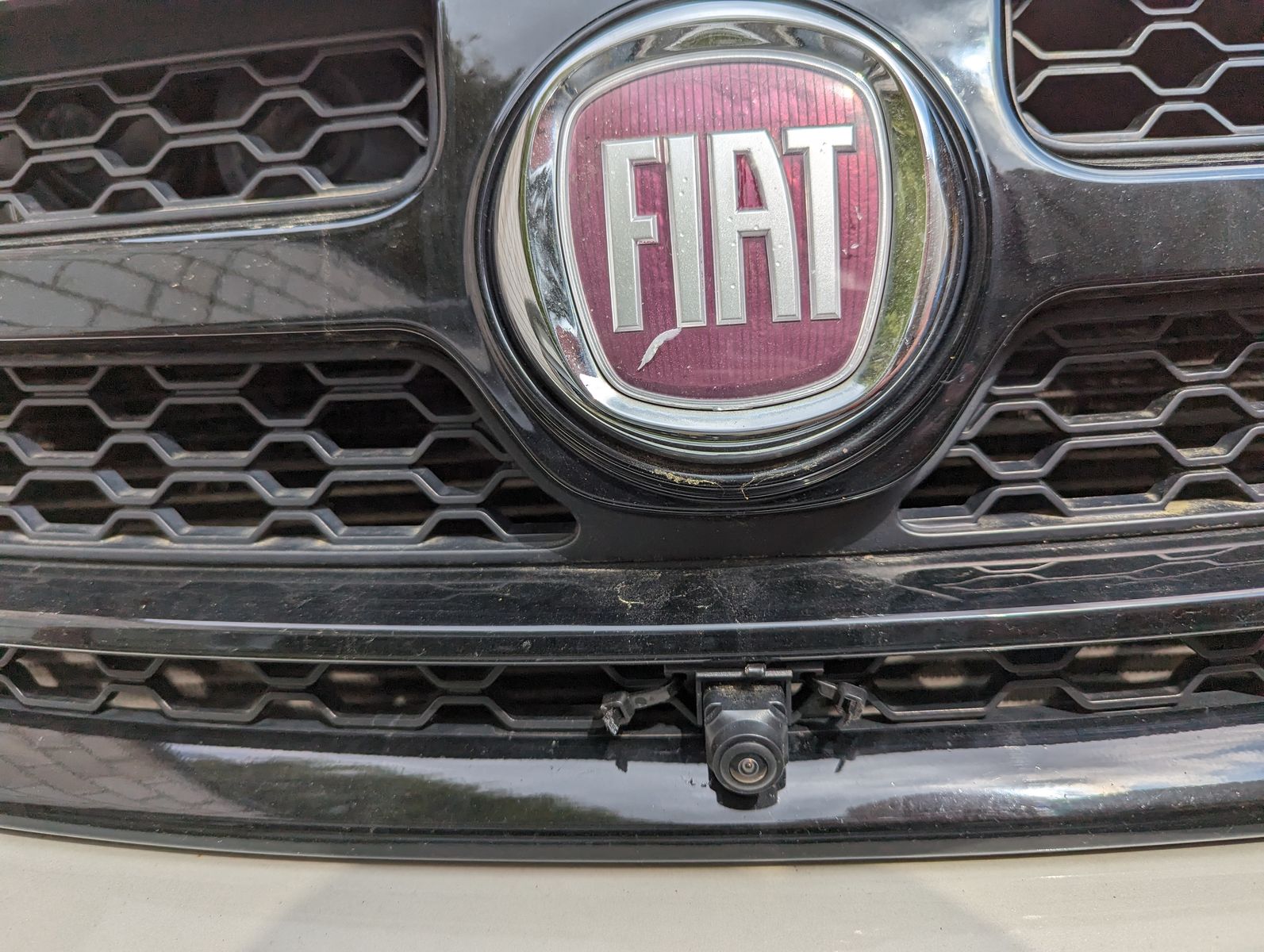

    Kameraposition vorne, vorläufig mit Kabelbindern, da ich mir noch nicht ganz sicher bin mit der Position. Eventuell kommt die noch unter das Nummernschild, da ist ja auch noch ein bisschen Kühlergrill.

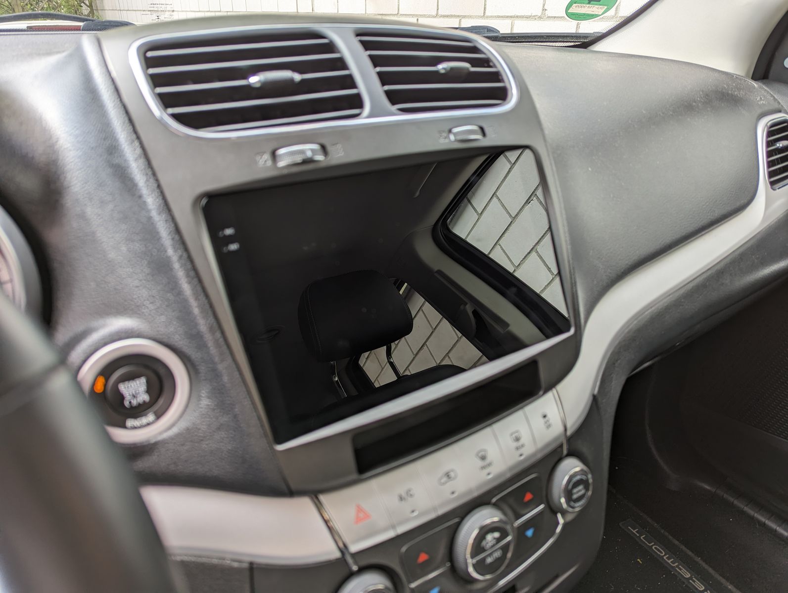

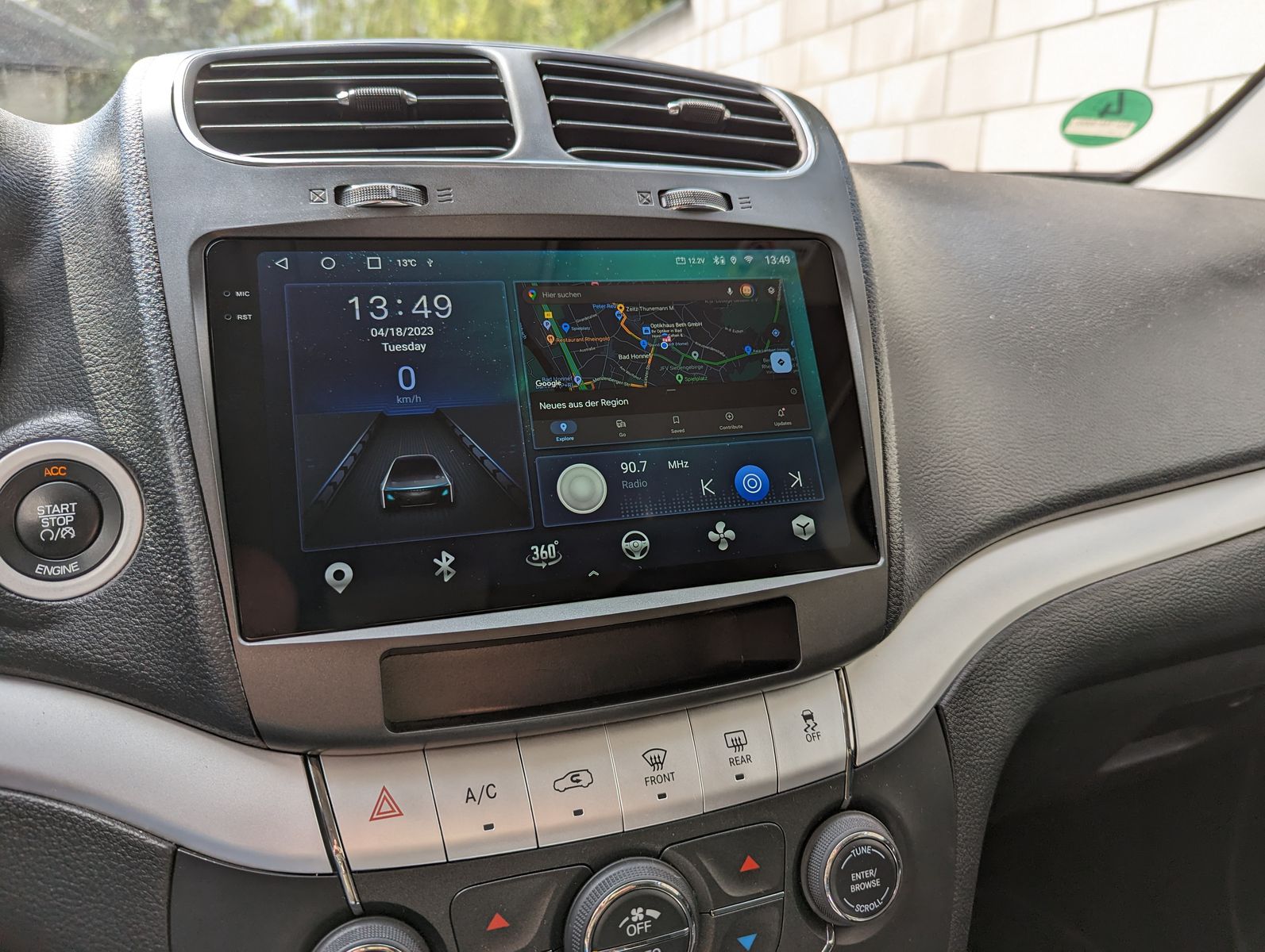

  • und zu guter Letzt das fertige Produkt der Arbeit:
    Ausgeschaltet... es ist leider viel spiegeliger als das Original, aber das wirkt auf dem Bild auch schlimmer als in Natura.
    Der Standardbildschirm, dreigeteilt in (links) allgemeine Infos, da ist auch das Auto, das das Licht anmacht bei eingeschalteten Scheinwerfern, (rechts oben) Navi für mich, kann aber auch mit einigen anderen Apps belegt werden z.B. Kamerabild und (rechts unten) das Radio.

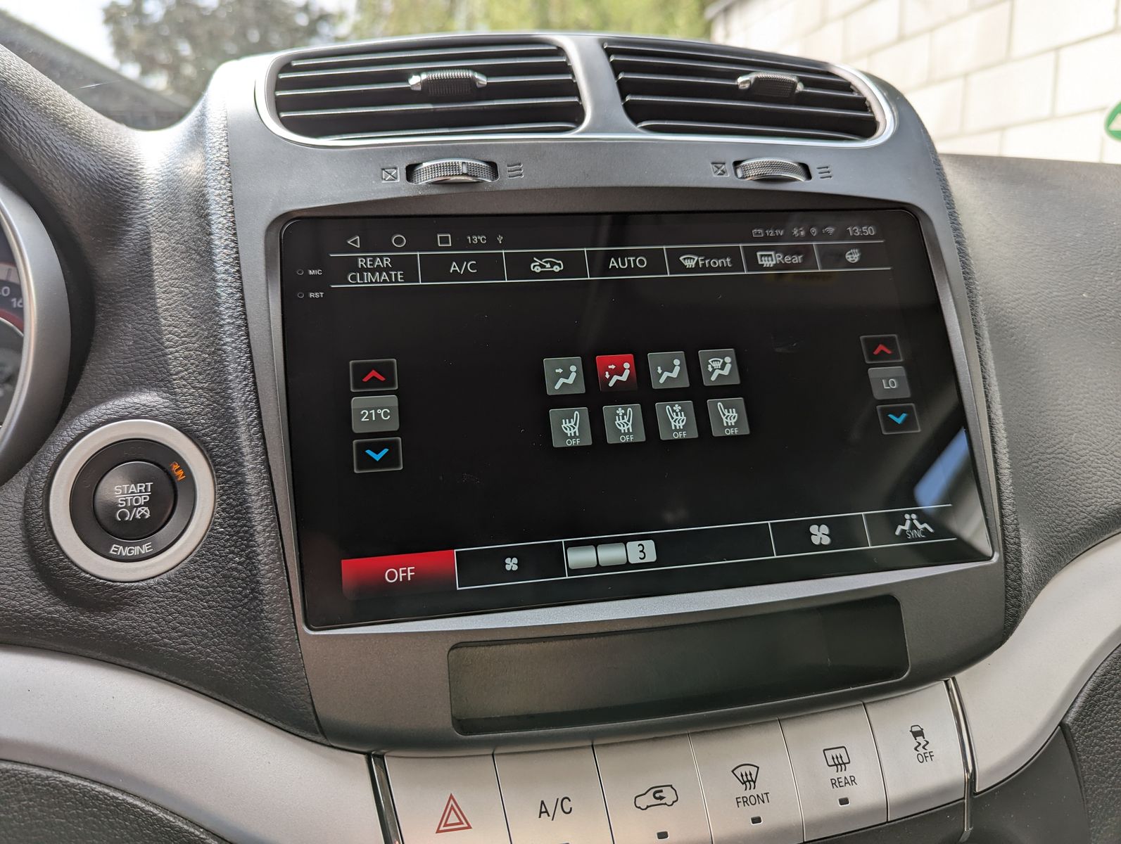

    Steuerung der Klimaanlage

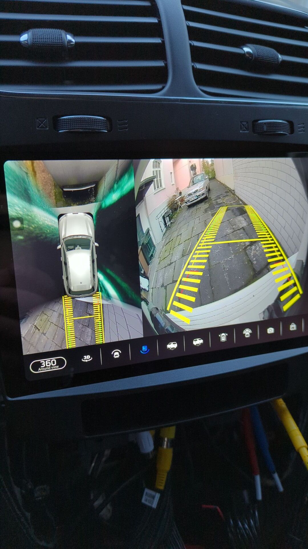

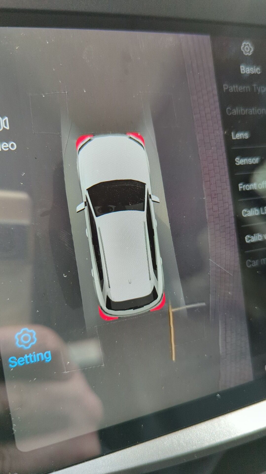

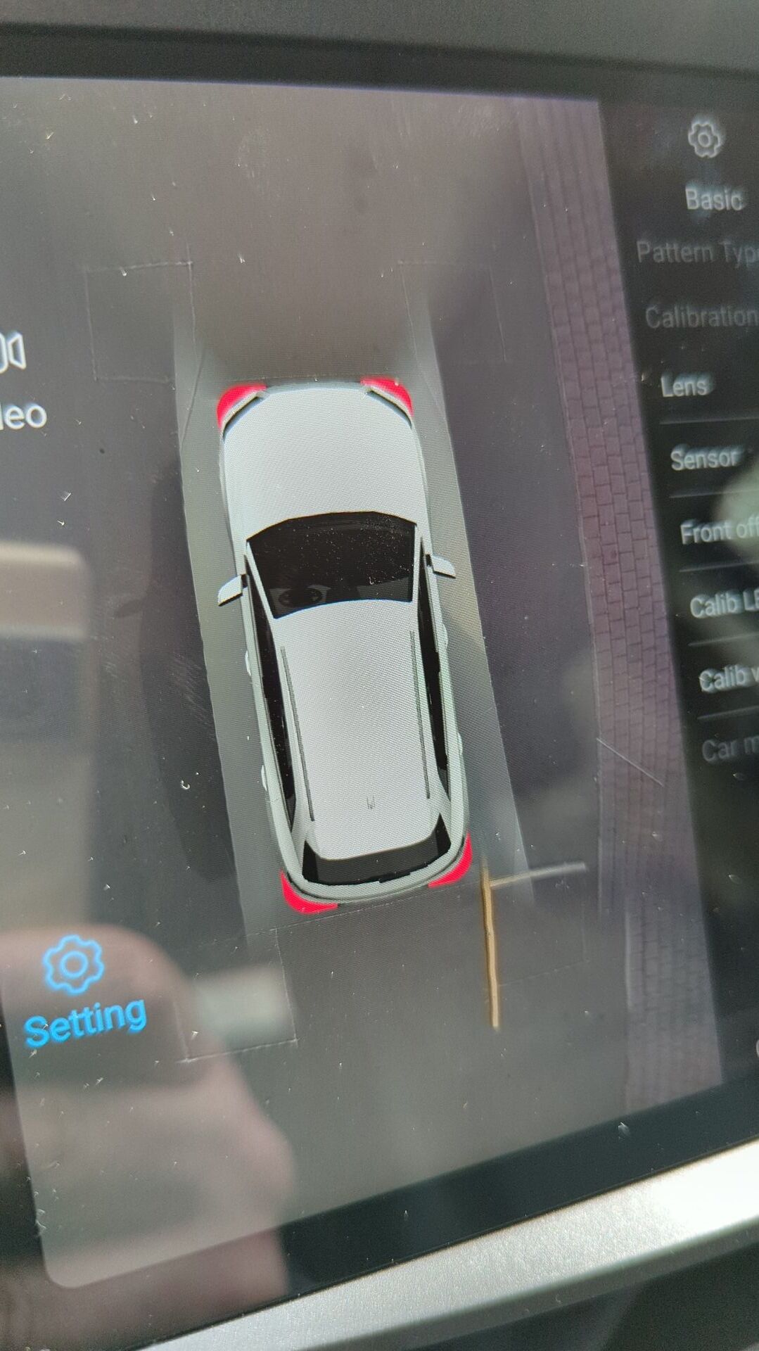

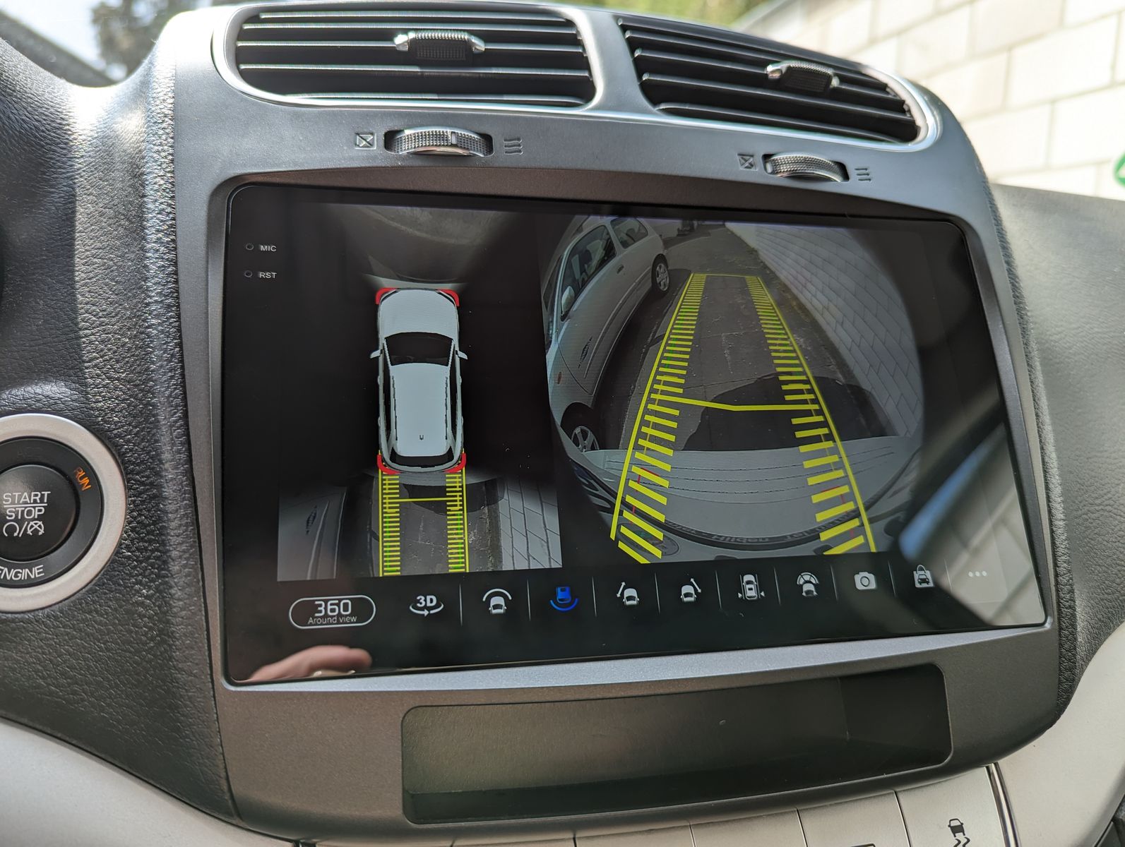

    und nochmal Kamera, links und rechts diesmal abgestöpselt, deswegen schwarz.

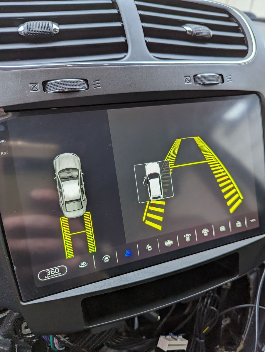

  • Sind die Linien bei der Rückkamera dynamisch oder fix. Wahrscheinlich ja fix wie beim Original. Das Kabel bei der Rückkamera ist ja ärgerlich LOL
    Tatsächlich zu meiner großen Freude und Überraschung dynamisch! Die gelben "Reifenspuren" folgen dem Einschlag des Lenkrads. Sowohl vorne als auch hinten.

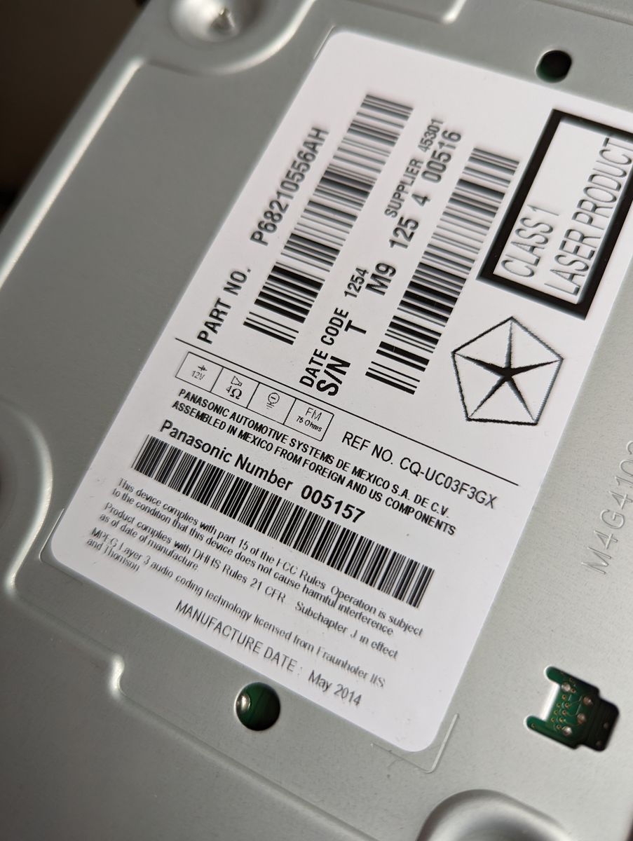

  • Ich meine ja nur, weil es natürlich "Made in China" ist, aber auch das originale Radio ist höchstwahrscheinlich "Made in China" aber original von Chrysler ;)
