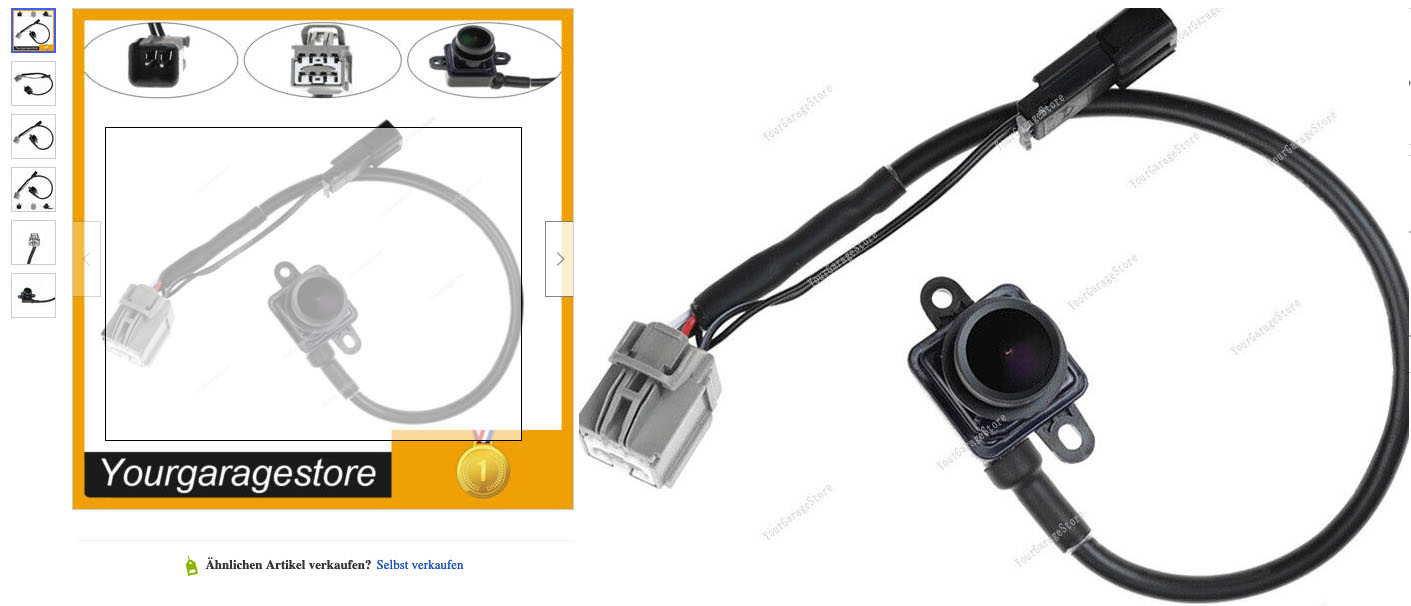

    Ich muss mich bei Nico und allen anderen, die möglicherweise daran denken, die Rückfahrkamera ihres Freemont zu ersetzen, vielmals entschuldigen, dass ich mich so lange nicht mit einem Testbericht zurückmeldete. Ich hab's einfach vergessen :(.
    Aber jetzt bin ich ich wieder hier und berichte endlich:
    Als ich die Kamera auspackte, war ich angenehm erstaunt, denn Kabel, Stecker und Cam entsprachen der Original-Cam vom Freemont bis ins Detail - so, als hätte ich den Hersteller der Originalkamera aus China erwischt.
    Um sicher zu gehen, testete ich erst mal, ob die Kamera überhaupt funktioniert, indem ich sie notdürftig anschloss und die Kamera baumeln ließ. Und tatsächlich, am Display wackelte die Garagenwand...
    Der Einbau der neuen Kamera war zwar nicht ganz so leicht wie ich glaubte, weil halt überhaupt kein Platz für meine großen Hände war und ich kaum sehen konnte, wo man hingreifen, drücken, ziehen und drehen musste. Am Schluss verlor ich noch eine dicke Blechschraube von der Verkleidung, aber ich behalf mich mit einer neuen aus Edelstahl mit Beilagscheibe und Mutter. Es kam ja nicht auf den Cent an wie bei der armen Firma Fiat-Chrysler ;).
    Als ich nach Stunden fertig war und den Kofferraumdeckel geschlossen hatte, rechnete ich mit dem Schlimmsten, denn irgendwas hatte ich bestimmt übersehen, einen Kurzschluss erzeugt, die Kamera auf den Kopf gestellt oder sonst was Unerwartetes fabriziert. Zur Strafe deshalb, weil ich mir (fast) keine Verletzungen an den scharfen Blechkanten zugezogen hatte. Startbutton gedrückt und wie hypnotisiert das Display fixiert, während ich den Rückwärtsgang einlegte. Würde ich Schneegestöber oder dunkle Nacht sehen, würde es grell aufblitzen und es dann nach Strom riechen? Doch es geschah, womit ich überhaupt nicht rechnete: Das Kamerabild war sofort da und in mich schoss eine Ladung Adrenalin vor Freude: Es war scharf, nichts mehr war schlierig, die weiße Garagenwand hatte noch Zeichnung und in den dunklen Stellen am Pflaster waren noch alle Details erkennbar. Und zum Schluss noch der Oberhammer: Sogar die Hilfslinien waren da und ließen sich in den Einstellungen perfekt einpassen. Es ist kaum zu beschreiben, wie begeistert ich war!
    Abschließend möchte ich noch erwähnen, dass es bestimmt sehr viel schneller gegangen wäre, hätte ich schöne, schmale Hände mit schlanken Fingern gehabt. So wie die Mädchen, die die Kamera in der Montagehalle eingebaut hatten...
    Euer Toni

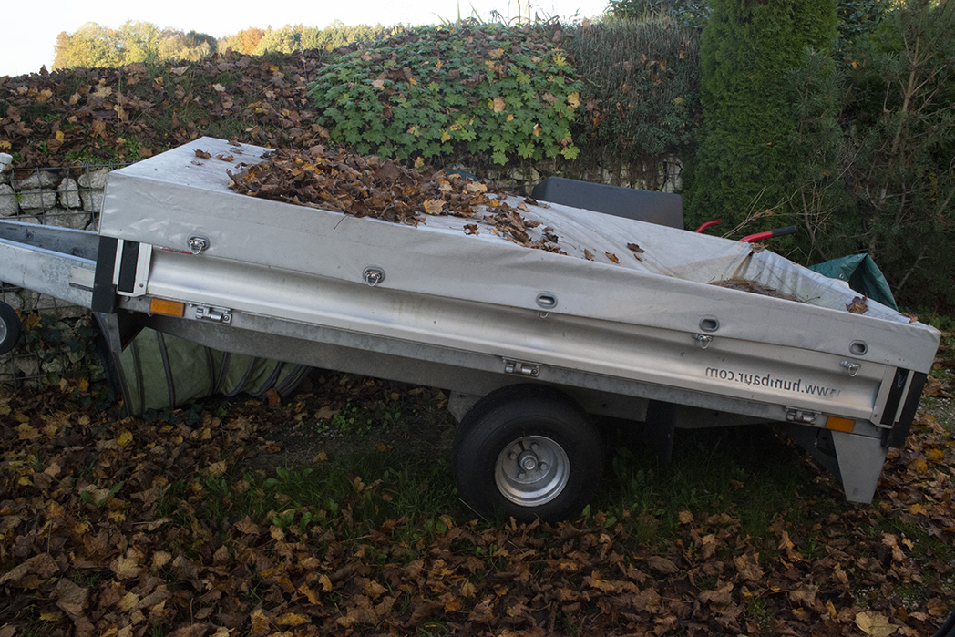

    Welche Voraussetzungen sind denn bei mir gegeben, die es nicht möglich machen, bei Tag scharfe und kontrastreiche Bilder zu machen? Hätte ich die direkte Sonne auf den Anhänger scheinen lassen? Das Ergebnis kann man ahnen, wenn man an der rechten oberen Ecke die dottergelbe, sonnenbeschienene Wand anschaut. Sie ist knallweiß und hat kein bisschen Struktur. Die Stoßstange am unteren Bildrand sieht aus, als wäre sie bei Vollmond fotografiert worden. Es war aber ein heller, wolkenloser Spätnachmittag. Der Kontrastumfang der Kamera ist leider sehr minimal.
    Danke, Black Perl - habe anlässlich deiner Rückmeldung ein Foto vom Display und zum Vergleich in etwa denselben Ausschnitt mit einer hochwertigen Digitalkamera gemacht.
    • Der Anhänger ist nur schemenhaft sichtbar, keinerlei Details sind erkennbar.
    • Die schwarzen Reifen sind im Schatten der Ladefläche vollkommen abgesoffen (unterbelichtet).
    • In der Ecke rechts oben ist die gelbe, von der Abendsonne beschienenen Wand, total ausgefressen (überbelichtet).
    • Das Kontrastverhalten ist unglaublich schlecht.
    Ich glaube, eine Lochkamera (ohne Linse) würde schärfere Bilder machen.
    Hat jemand von euch auch solche Bilder auf dem Display?
    Toni
