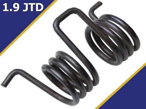

  • Im Fiat Stilo Forum habe ich folgendes gefunden:
    Das Kupplungspedal wird mit einer Feder zum Fahrer hingedrückt. Diese Feder ist in einer Hülse geführt und steckt auf einem Knopf mit Stift.
    Der hat ausschließlich die Aufgabe, die Bewewgung der Feder durch das
    Treten des Kupplungspedales auszugleichen.
    Dieser Knopf war abgebrochen
    und Auslöser des Problems.
    Könnte bei Freemont auch zutreffend sein?

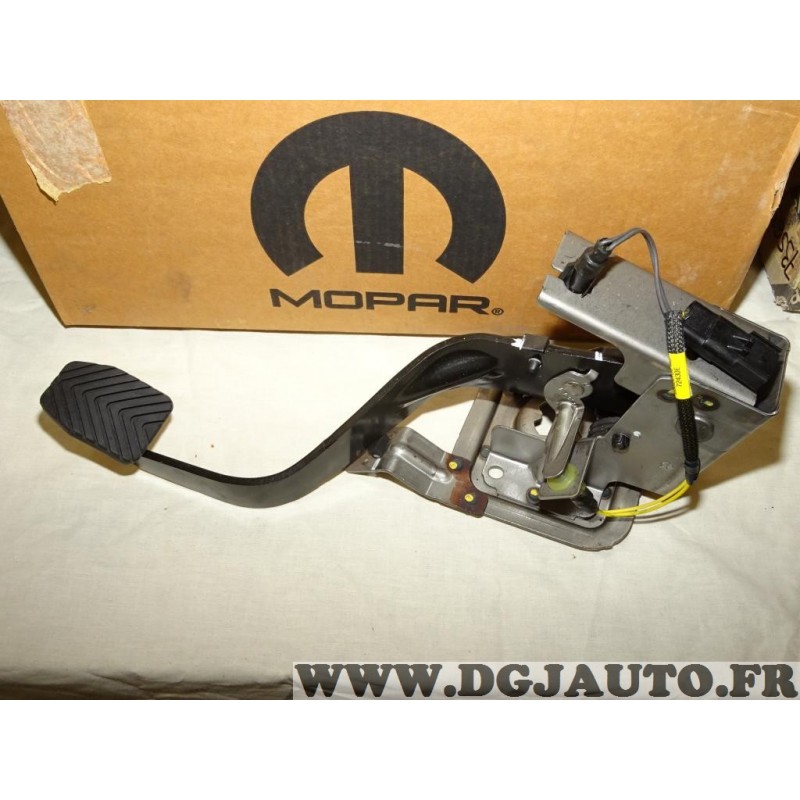

  • Ich habe jetzt auch Kupplung, ZMS und Ausrücklager ausgetauscht, Pedal bleibt trotzdem unten ;( ,der Mechaniker sieht keine Lösung (keine Fiat Werkstätte) ;(
    Was ich nicht verstehe andersrum, das Pedal kann auch nicht sein wenn man sich die Bilder anschaut. In Ruhezustand, ohne Hydraulik, nur mit der Wirkung des Rückholfeders, ist der Pedal auch unten!
    Da sieht man deutlich, der Schalter seitlich, denke ich Tempomat Schalter, ist betätigt, jetzt wurde der Tempomat nicht funktionieren.
    Was macht das Rückholfeder in dem Fall eigentlich?
    Gibt es ein Automechaniker hier bei uns?

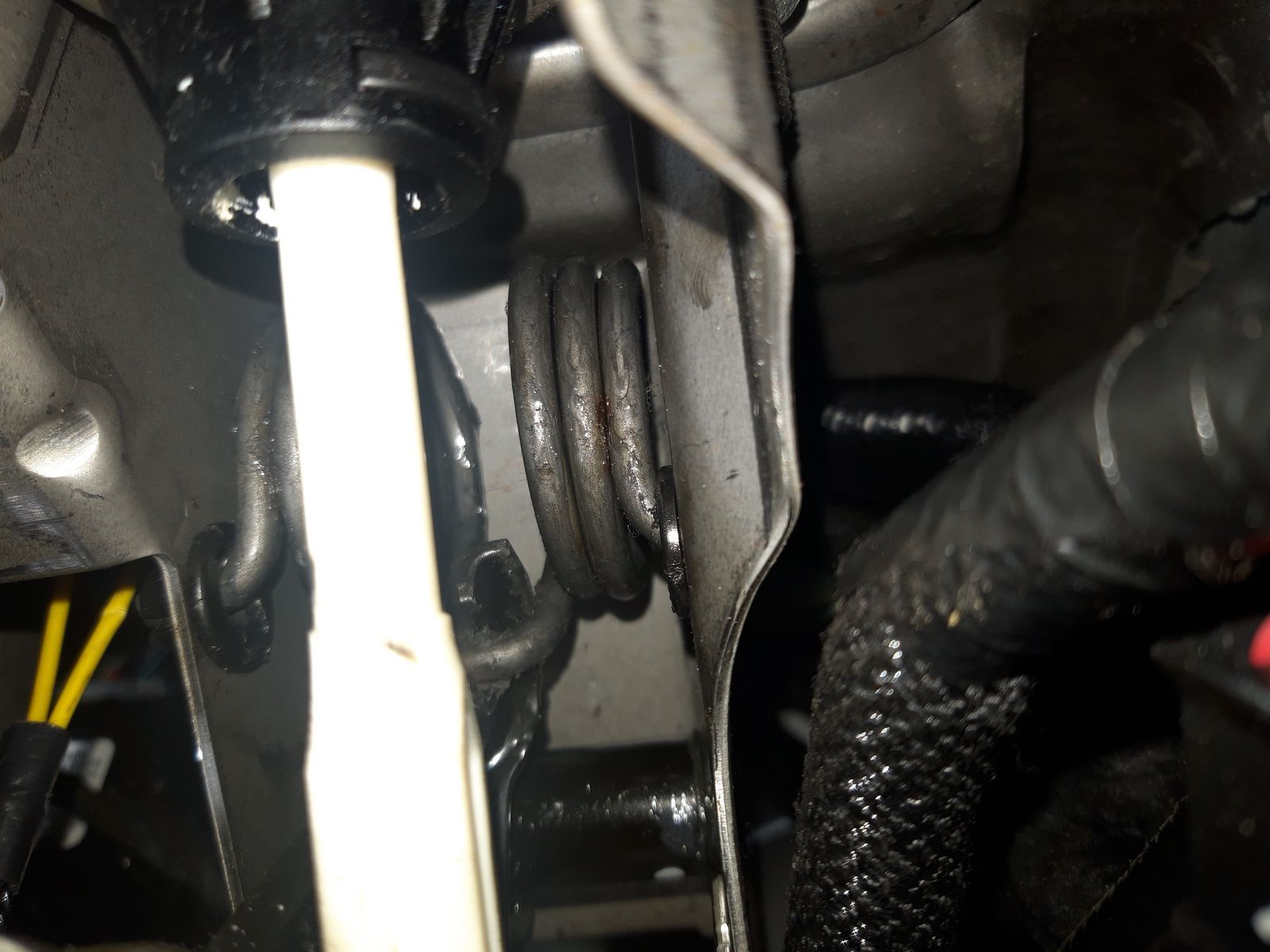

  • solche Feder sind normalerweise Kunststoff gelagert, siehe Bild. Bei mir sind nur noch die 2 seitlichen Kunststoffführungen vorhanden, und natürlich sehr verschließen. Das könnte auch dazu beitragen dass der Pedalhub fehlt oder sogar die Ursache. Das fehlende Teil wird höchstwahrscheinlich nicht zu bekommen sein, nur komplett als Kupplungspedal. Kann jemand nachschauen?
