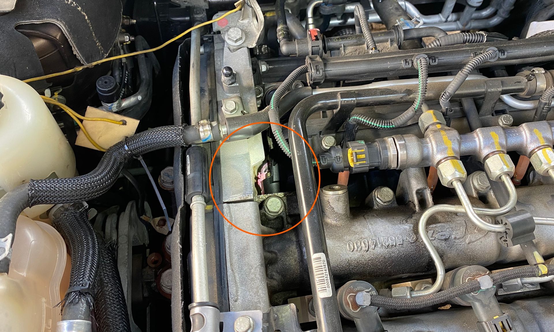

Sorry, hatte noch gar nicht gepostet, was es am Ende war.
Kismoh hatte recht, vielen Dank dafür!
Der Einlasskrümmer ist aus Kunststoff, ist flüssgkeitsgekühlt und hatte ein Leck. Offenbar ist das eine Schwachstelle bei unseren Dieselmotoren.
Gekostet hat der Austausch 1450€ bei Fiat. Das Ding ist teuer und schlecht zugänglich.
Solange bei bei meinem Motor aber "nur" Anbauteile kaputt gehen, bin ich weiterhin zufrieden mit dem Auto, es ist ein super Gesamtpaket.
Hallo zusammen,
mein Freemont (Diesel, 170 PS, 2012) verliert ca. 0,5l Kühlmittel auf 1000km. Einen sichtbaren Austritt des Kühlmittels sehe ich bisher nicht. An der Schwachstelle "AGR-Kühler" sehe ich ebenfalls keine Auffälligkeit. Allerdings ist mir unter der Motorabdeckung eine Stelle mit rosafarbenen Verkrustungen aufgefallen, siehe Foto. Für mich sieht es so aus, als ob an dieser Stelle eine größere Menge Kühlmittel verdampft sein könnte. Die Stelle ist recht schlecht zugänglich, und ich weiß nicht, welche Stelle des Kühlkreislaufs hier lecken könnte.
Vielleicht hat jemand aus der Community eine Idee? Würde mich über alle Hinweise freuen.
Grüße
Matthias
