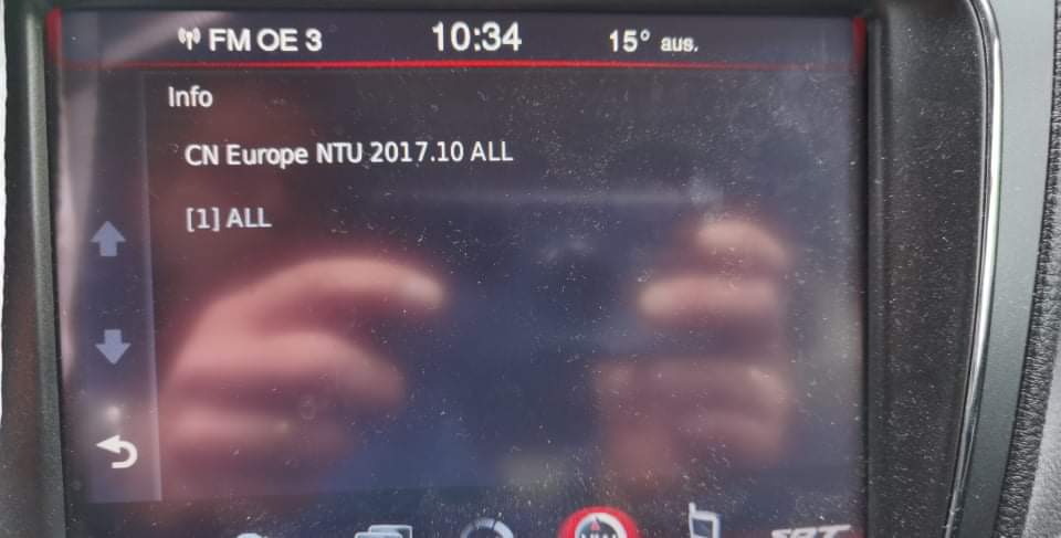

Update Vorgang wurde gestartet und der Balken hat Fortschritte gemacht. Habe ihn alleine gelassen und nach ca. 45 min habe ich wieder geschaut. Navi lief wieder normal. Aber, das schreibt er nach dem Update?
