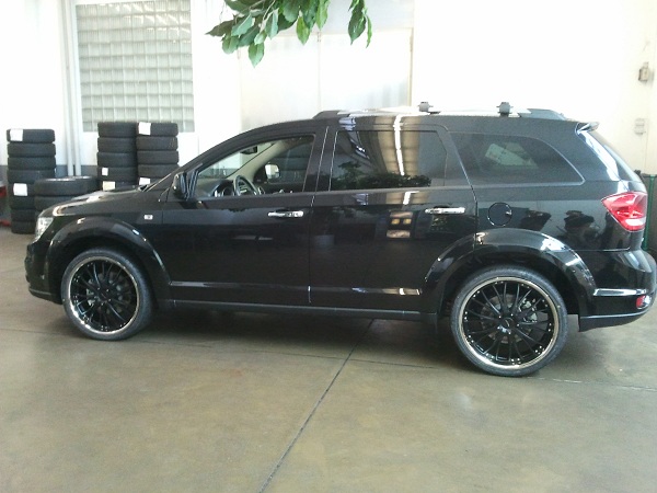

Bekannte 20 Zoll (und größer) Felgen und Reifengrößen für den Freemont
  • Heute ist er endlich angekommen :D :D :D Mein Grinsen war riesig und wollte einfach nicht mehr weg :thumbsup:
    Natürlich blieb er nicht lange Original :P
    Der Unterschied von den originalen 17"
    zu den Zubehör 22" 8)
    Felgen sind ACE Lido 9.5 x 22" ET 30 und die Reifen sind 265/30 R22. Passt alles ohne Probleme jedoch würden 275 vorne im radkasten streifen.
    Ich habe Heute schon 100km gemacht und ich muss sagen, er hat nicht wirklich viel an Komfort verloren wegen dem tieferen Querschnitt, habe es mir schlimmer vorgestellt :)
    Mein Freemont: Freemont in schwarz mit Lounge Ausstattung, Notrad und was sonst halt sowiso dabei ist :-)
    2 Mal editiert, zuletzt von Semmelrocc ()

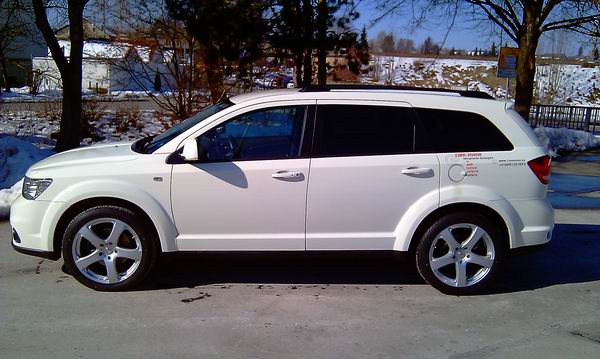

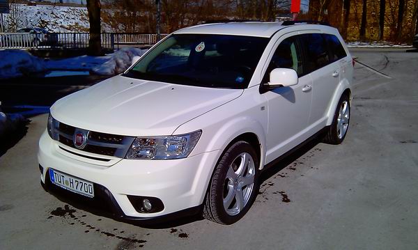

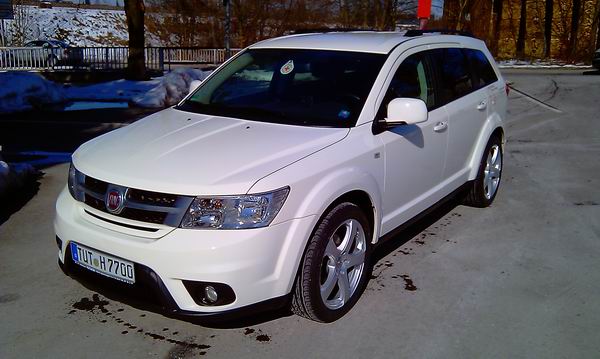

  • Ich hab mir die draufpacken lassen: http://www.azev.de/alufelgen/typ-p-nero
    Schöne Dinger, vor allem zu weiß. ;- )
    Und im Winter nutze ich dann die Original-Felgen mit Winterreifen.
    Freemont Lounge
    2.0 16 V Multijet Automat AWD
    Bossa Nova White
    20" AZEV Alu Breitreifen (schwarz)
    Mein Freemont: Freemont Lounge 2.0 16 V Multijet Automat AWD Bossa Nova White 20" AZEV Alu Breitreifen (schwarz)

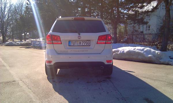

    Bei Felgen der Dimension 9x20 mit ET 35 passt der 275/40R20 problemlos drauf.
    Bei grösserer ET sollte eine Spurplatte drauf, dass man wieder mindestens auf ET35 kommt.
    Aber vorsicht, wenn die ET über 32mm geht, wird es vorne nach aussen wieder eng.
    Ich werde mir noch irgendwo, sofern es das gibt, 3-5mm Spurplatten besorgen, damit der Reifen auch hinten bis an den Radkasten geht.
    Vorne gibt es keinerlei Probleme.
    Das Auto federt gar nicht so weit ein, dass man irgendwas bördeln müsste, da sind locker noch 15mm Platz bis zum Radkasten, also auch hier keine Problem.

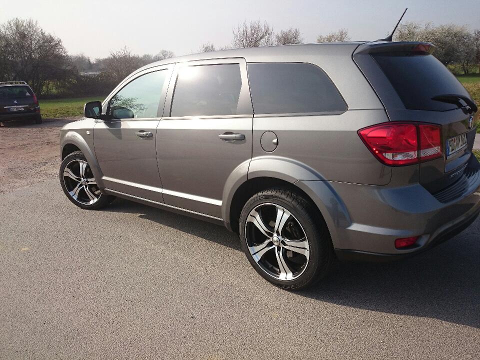

    Im Anhang ein paar Bilder vom frischgeputzten Freemont mit der neuen Bereifung. Ich finde, so sieht der noch wuchtiger aus.

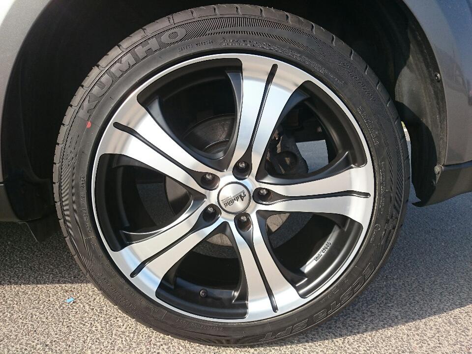

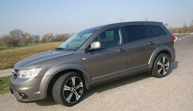

  • Habe meine Eltex Star 9x20 mit 245/45 ,mit einem für den Dodge Journey ausgestellten Teilegutachten,beim Dekra für 39€ eintragen lassen.
    Ohne Probs
    :thumbup: :D
    Freemont 2012 Urban Schalter | 140 PS | Bossa Nova Weiß| Eltex Star 9x20 mit 245/45/20 | Hella LEDayflex Tagfahrlicht | LED Kenzeichenbeleuchtung |
    LED Schminkspiegelbeleuchtung |LED Hanschufachbeleuchtung | Maßgeschneiderte Kofferraumabdeckung |Edelstahl Einstiegsleisten mit geschliffener Freemont Aufschrift
    Und wer weiß,was noch alles kommen wird... ;)

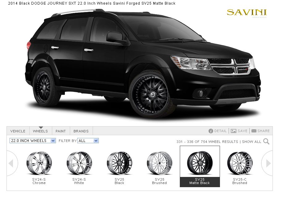

  • Habe mal im Netz einwenig gestöbert und bin auf diesen KOnfigurator für den Dodge Journey gestoßen.
    Fand ich ganz nett was sie Amis so verbauen können... :D. Man kann sogar die Zoll-Größe vorher einstellen... von 17"-22"
    http://www.carid.com/images/pa…igurator/config.html#1127

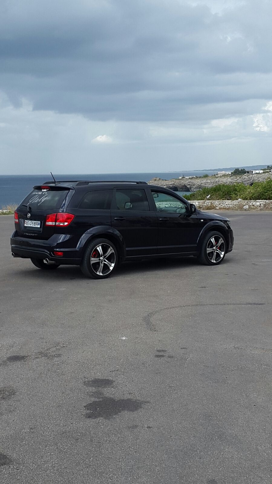

    hat jemand wegen z.B. 9x20" (z.B. Borbet CW3) mit 245/40 die Kotflügel ausstellen oder verbreitern müssen so wie es in den diversen Gutachten steht?
    Gruß,
    Toni
    Mein Freemont: 2014 Black Code, 201PS, Osram Ledriving FOG, Laderaumabdeckung, Tajco-Blende, Scheinwerferwaschanlage, Alarmanlage, Notrad Sommerreifen [size=10]PIRELLI 245/40 R 20 XL 99Y P ZERO auf Borbet CW3 9x20[/size] [size=10]Winterreifen Michelin Latitude 2 Alpin EL 235/50 R19 V auf Originalfelgen[/size]
  • Also ich habe 9 mal 20" Felgen. Meiner ist nicht tiefergelegt.
    Da brauchst gar nichts zu machen... :thumbup:
