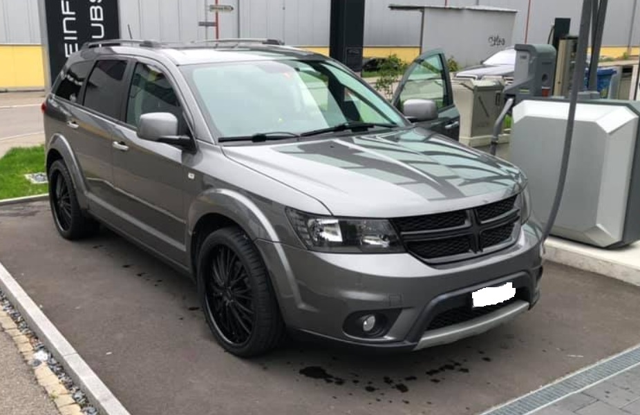

    Gestern montierte ich auf mein 4x4 Black Code: schwarz-matte 10x22 AVERSUS Felgen ET42 mit 265/30/R22 Bereifung. (siehe Bild)
    Meiner Meinung nach sieht es ganz schlicht und toll aus. Diese Felgen sind gemäss Genehmigung allgemein für alle Fiat Freemont freigegeben.
    Es war einen Occasion-Kauf für 500 Euro alles zusammen. Da musste ich nicht lang zögern... :D
    Problem bei mir: mein Freemont war schon mit H&R Federn 40mm tiefer auf die Original 19" Felgen...also werde ich hier wohl was unternehmen müssen, denn voll einschlagen kann ich nicht mehr :beifall: (obwohl das Rad gegenüber dem Standard 19'' in 225/55 Ausführung 1.8cm grösser ist (Durchmesser). Wohl ist nun die Breite des Rads das Problem ?
    Der Vorbesitzer hatte sein Monti erfolgreich abgenommen und geprüft aber eben, sein Wagen war nicht tiefergelegt.
    Sind Distanzscheiben die erste bevorzugte Wahl um hier eine Lösung zu finden ? Oder würdet ihr eher was anders empfehlen ? Denn mit 265er habe ich das Gefühl, es bleibt nicht viel Raum für Distanzscheiben, ohne dass die Pneu-Lauffläche aus dem Radkasten guckt... :wacko:
    Ich freue mich auf Eure konstruktiven Rückmeldungen... :thumbsup:
    David

  • In der Schweiz ist anscheinend mehr möglich.
    Felgen 9x22" - Reifengröße 265/30 ZR 22
  • Da fehlt die ET der Felge. Und er hat auch "nur" 265mm als Reifenbreite. Hinten kannst auf dem Freemont auf 9j mit ET35 275mm Reifenbreite fahren. Auch mit 3mm Spurplatten. Vorne fehlt, nach Regelung der STVZO leider ein wenig. Erschließt sich mir weiterhin nicht so ganz die Regel. Nach hinten ist der Reifen drin, nur vorne nicht ganz. Und das find ich halt Quatsch, wenn er sonst komplett drin ist. Ich frage mich da immer, wen denn das stören soll? Naja
  • In diesem Land ist anscheinend alles negative unmöglich, Hauptsache: verboten... Nur logische Dinge (wie z.B. besseres Licht), ist von Grund auf auch nicht erlaubt - die Hauptsache diese bescheuerte E-Nummer!
    Ich lasse meine Räder so, wie sie im Originalen sind - war nur ein Beispiel, was ich gesehen habe. Nicht's für ungut ;)
