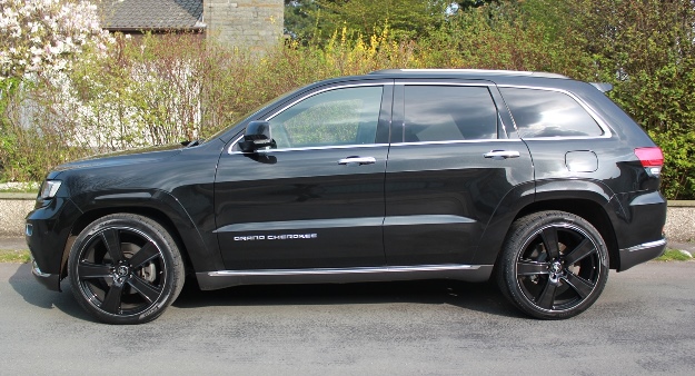

    Ich montiere demnächst wieder meine Ghost.5 in titanium, gefallen mir persönlich immer noch super, kein Streß mit der Pflege weil sie echt gut verarbeitet sind und da der Hersteller um die Ecke ist
    bekomme ich auch bei Schäden jederzeit Ersatz. Habe die Maximalbereifung 245/45 R20 drauf da ich möglichst viel "Fleisch" auf der Felge haben wollte.
    Lenkt und bremst sich super!!
    Es sind 8,5x20 Zoll mit ET34 => die Felgen sorgen dafür das das Rad bündig steht wie bei Mario
    Werkseitig hast Du eine 7x19 mit ET40, die Felge ist nicht nur schmaler per se sondern steht durch die höhere Einpresstiefe auch noch weiter innen...
