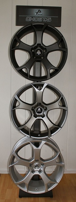

So hier jetzt die Bilder.
Mein Felgenspezi meint sie werden im "Sommerloch" wie bei mir vor knapp 2 Jahren eine Sonderaktion machen und wieder 20 Zoll Kompletträder
(Ghost.5 & Ghost.10) in diversen Farben, darunter auch schwarz, anbieten und dazu einen Satz Winterreifen für die Serienfelge entweder mit 225/65-17 oder 225/55-19
=> das ganze wie bei mir als Paket zum Sonderpreis.Wenn´s jemanden interessiert kann ich mal nach Details fragen, dann bekomme ich auch wohl Preise.

So Freunde!
Ich habe jetzt vorab ein paar Preise ergattern können die aber noch nicht "öffentlich" über die Vertragspartner kommuniziert wurden.
Also egal ob das Design Ghost.5 oder als Ghost.10 ausgewählt wird (Farbausführung darf man sich aussuchen) zahlt man für den
Satz Sommer-Kompletträder in 20 Zoll für FWD/AWD, fertig montiert und gewuchtet inkl. Reifendrucksensoren und einem SatzWinterreifen in 17 Zoll 225/65 R17 => 2.890,- brutto
Winterreifen in 19 Zoll 225/55 R19 => 3.290,- bruttoDer Preisvorteil ist schon bemerkenswert wenn man bedenkt was Winterreifen kosten in den genannten Dimensionen kosten.
Die Aktion soll wohl bis Ende Juli oder August laufen. Ich habe das damals für meinen auch wahrgenommen.
Reifenmarken habe ich noch nicht, soll aber kein Schrott sein. Versandkosten sind auch inklusive.
Wer interessiert ist der kann mir eine PN senden, dem nenne ich dann den Ansprechpartner im Haus.Ich habe vom Verkäufer auch noch die Bilder der zur Verfügung stehenden Räder bekommen, stelle die gleich auch noch rein.

TÜV-Teilegutachten für Felge Ghost.5 (5-Speichen Rad mit Y-Speichen) in 20 Zoll für Fiat Freemont inkl. AWD
[webdisk]41[/webdisk]
Die sehen schon arg schick aus!
Und passen werden die auch - sind schließlich für den AWD freigegeben genau wie meine auch, dann mit den 235/45 R20
Und die Sensoren dürfen auch verbaut werden
Welche Farbausführung hast Du denn bestellt? Beim Vertragshändler oder im Netz bestellt?
Und nette Bilder nicht vergessen wenn die neuen Schluffen montiert sind !!!

Meine Felgen vom Typ Ghost.5 ist nun auch für den AWD offiziell freigegeben! Auch das Ghost.10 Design vom selben Hersteller (fährt hier auch schon jemand mit Bildern in der Galerie)
http://www.auto-style-gmbh.de/shop/index.php[/url]
Das Gutachten lade ich gleich mal hoch!
Beim AWD darf jedoch ausschließlich der 235/45 R20 gefahren werden. Da gibt es zur Zeit im Netz einen Posten mit relativ günstigen Pirelli Scorpion Zero im Netz.
Also lohnenswert wie ich finde. -

Sehen nicht schlecht aus, aber:
Wo finde ich das TÜV-Teilegutachten?
Felgenbreite und Einpreßtiefe?
Ist ein EH2+ - Hump? Also geeignet für RUN-FLAT Reifen?
Geeignet für Reifendrucksensoren? Freigabe vorhanden?
Traglast?
Fixbohrung für Serien-Radmuttern?
Mittenlochbohrung fix oder über Zentrierring? -
