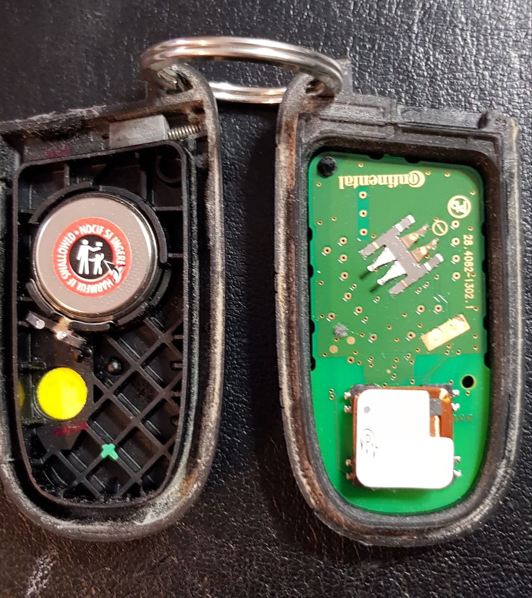

    Ich suche eine Anleitung, um meine alten originalen Keyless-Entry Schlüssel/Taster neu anzulegen.
    Nach totalem "Batterie leer weil Batterie kaputt" lässt sich mein Freemont nur noch starten, wenn ich mit dem Schlüssel/Taster in der Hand direkt den Startknopf drücke.
    Öffnen/schließen des Fahrzeugs funktioniert auch nicht mehr.
    Batterien wurden alle getauscht (beide Schlüssel/Taster und Fahrzeug).
    Ich frage danach, weil ich eigentlich keine Lust habe, in die Werke zu fahren, um dort einen 50er oder mehr nur für das Anlernen des Schlüssels/Taster hinzulegen.

  • Hallo Dragonstiger.
    Das Problem mit den NoName Sachen beim Freemont ist mir durchaus bekannt. Daher habe ich auf Knopfbatterien der Marke "Duracell" zurückgegriffen.
    Die fallen imho eher nicht unter NoName-Produkt. Hier ein paar Bilder dazu.
    Ich werde mir aber trotzdem noch welche von "Varta" oder so holen. Mal schauen, was dann passiert. Wenn's dann funktioniert, ist es ja gut. Aber wenn nicht... Daher fände ich es ganz gut, die AlfaOBD-Schritte zum Anlernen eines Schlüssels zu haben...

  • Ich hätte als erstes diesen depperten Aufkleber von der Batterie entfernt!

    Hehe;)... Die Minuspol-Kontakte des Schlüssels liegen seitlich an der Batterie. Ist auf dem untersten Bild sehr gut zu erkennen...
    Löst allerdings meine aktuellen Probleme mit dem Freemont nicht.

  • Die Minuspol-Kontakte des Schlüssels liegen seitlich an der Batterie
    Nee, das ist der Pluspol. Der Minus ist da, wo der Aufkleber drauf ist. Deswegen sind ja auch an der Stelle die Kontakte oben im Deckel.
    Die Schlüssel-Codes sind im Schlüssel "eingebrannt", die können nicht verloren gehen.
  • "Nee, das ist der Pluspol. Der Minus ist da, wo der Aufkleber drauf ist. Deswegen sind ja auch an der Stelle die Kontakte oben im Deckel."
    Das stimmt natürlich.
    Habe nicht richtig geguckt und daher musste ich meine andere Antwort löschen;).
    Also, dann doch erst einmal den unnützen Aufkleber entfernen!
  • Hallo zusammen.
    Hmmja. Toy hat mal wieder recht...
    Ich ziehe meinen Hut und verspreche, nie mehr vorlaut zu sein🤔.
    Euch anderen muss ich ebenfalls meine Schuld eingestehen und reuemütig sagen: Ihr hattet Recht. Sorry dafür.
    Nachdem wir diese auf den beiden Fernbedienungsbatterien völlig sinnfreien Umweltschmutz-Aufkleber entfernt hatten, lief es mit der Fernbedienung einwandfrei.
    Richtigerweise (Toy, ich will ein Kind von Dir) waren beide Schlüsselfunktionen vorhanden. Einzig im Bedienmenü waren ein paar Sachen nicht-metrisch eingestellt, was aber relativ zügig korrigiert werden konnte.
