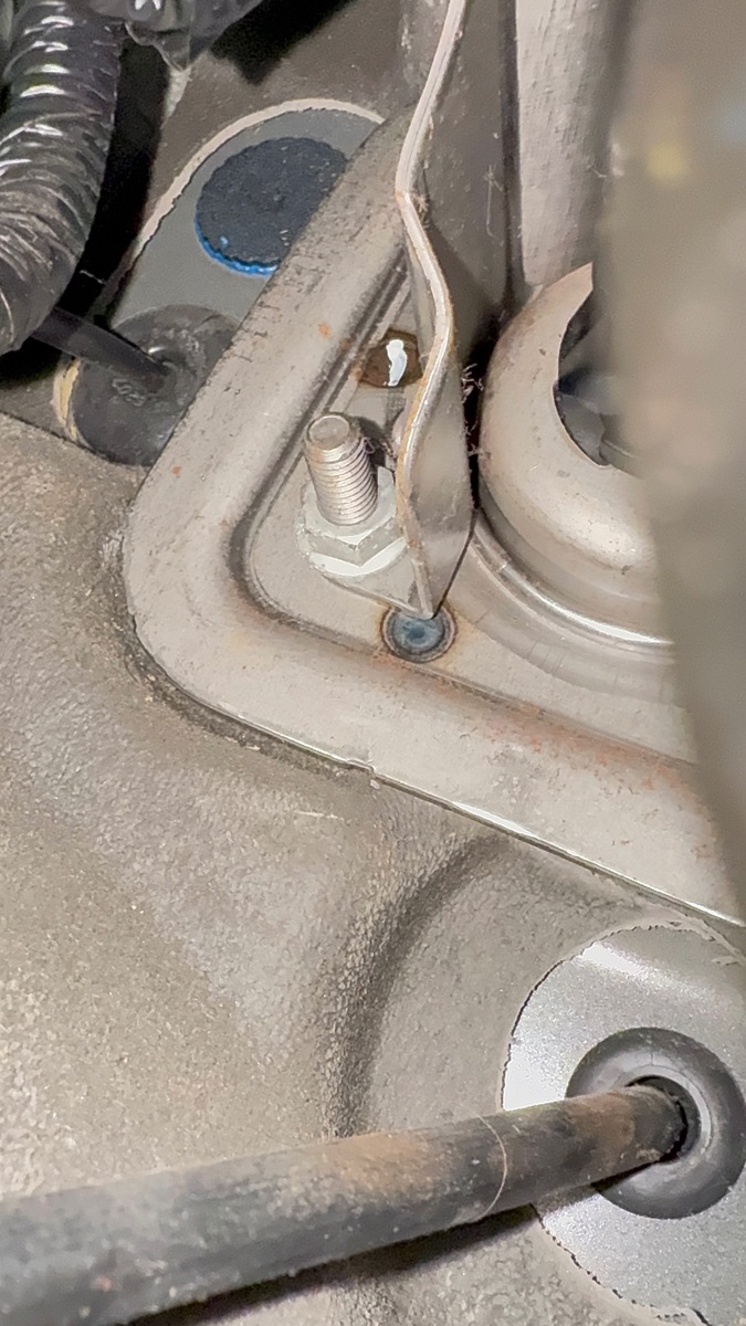

    Im Fahrerfußraum ist an einer Stelle links unten ein Loch mit einem Gummistöpsel. Dieses vorsichtig mit einem kleineren Durchschnitt als das Kabel durchpieksen, dann das Kabel durchzwängen. Bleibt bei mir soweit dicht.

  • Im Fahrerfußraum ist an einer Stelle links unten ein Loch mit einem Gummistöpsel. Dieses vorsichtig mit einem kleineren Durchschnitt als das Kabel durchpieksen, dann das Kabel durchzwängen. Bleibt bei mir soweit dicht.
    Meinst du evtl. Einer dieser beiden Stöpsel? (Links oben im Bild)
