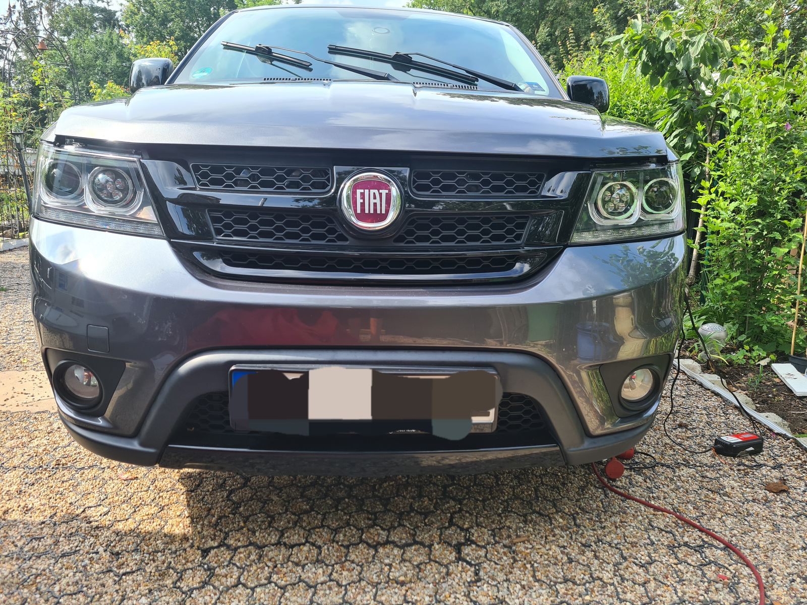

  • hallöchen also China radio ist soweit toll es funktioniert jetzt fast alles es kommt nur kein Ton alle andren Funktionen tip top sogar meine led scheinwerfer sind ganz irre vom TÜV abgenommen bin gestern abend gefahren ein richtig geiles Sehvermögen
    Nur meine Musik ist nicht zu hören muss ich da einige Kabel tauschen
    Mein Freemont: <p>Bitte hier die Ausstattung von Deinem Freemont eingeben.vollausstattung mit Leder sitze</p>
  • OT: Welche Scheinwerfer hast du eingetragen bekommen?
    Ja, wäre mal sehr, sehr interessant. Dann bitte mit Bild, TÜV-Bericht und Bestellink.

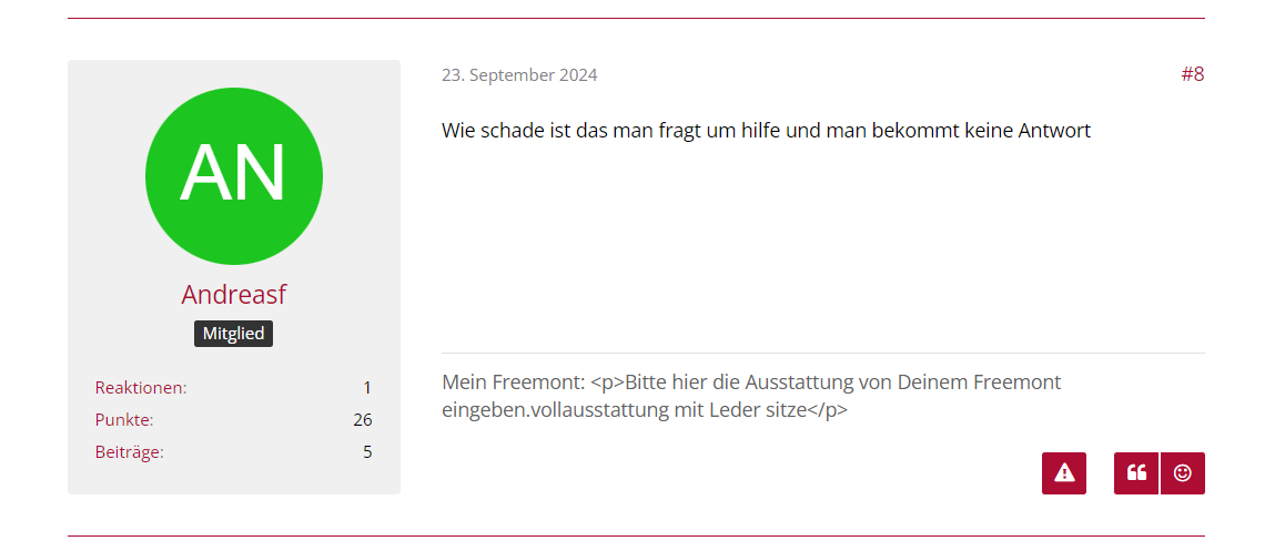

  • Ja, wäre mal nett eine Antwort zu erhalten.... Oder wie war das?
  • Immer noch keine Antwort von Andreasf...?????
    So sind sie: machen dicke Backen, wenn niemand innerhalb von 30 Minuten antwortet aber selbst nicht nach knapp 14 Tagen reagieren!??!
    Nehmen ja, geben nein!
