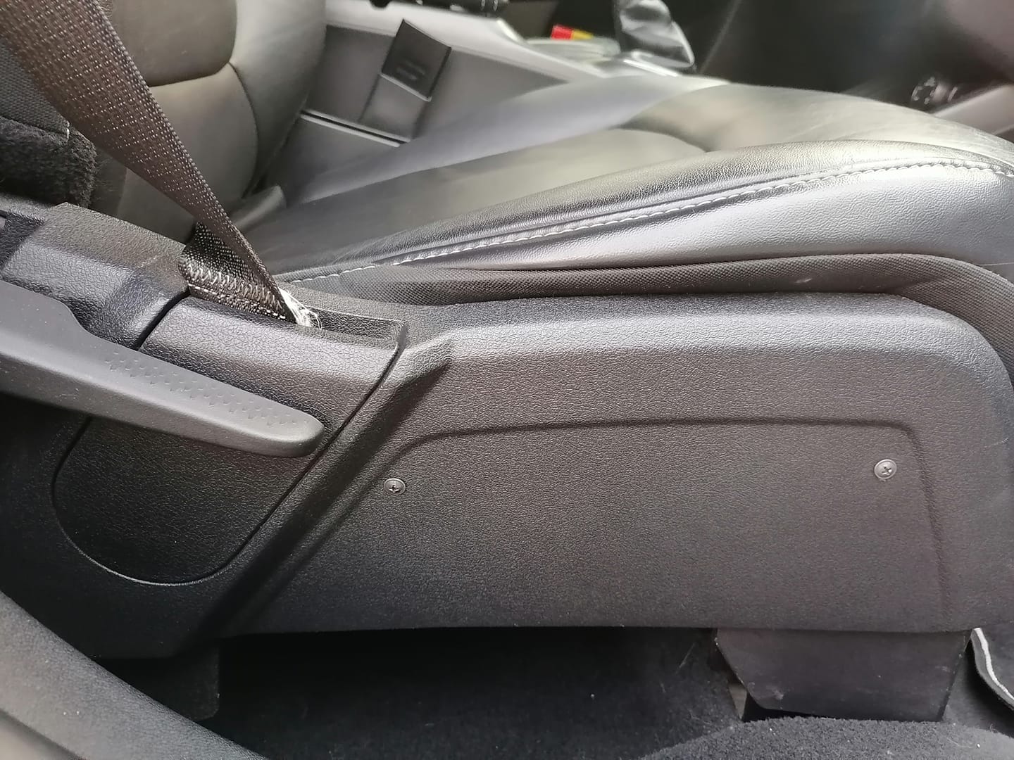

    Eine Frage: hast Du auch Probleme mit den Außenseitenblenden der Vordersitze ? Bei mir sind die Noppen mit denen die am Sitz eingeklickt sind abgebrochen. Klebeband sieht nicht so prickelnd aus. Muß mich 'mal erkundigen wieviel die kosten, wenn es sie überhaupt gibt.

  • Hallo Dragonstiger und Harry,
    erstmal vielen Dank.
    Die Dinger (rechts und links in Set) sind mittlerweile bei € 85, kommen wohl aus China und sind somit einfuhrsteuerpflichtig.
    Meine Meinung zu Klebeband hat sich relativiert.
    Schrauben sind eine gute Idee, allerdings brauchte es da schon große Schraubenköpfe, damit die nicht ausreißen.
    Vielleicht bastele ich mir da etwas.
    Auf der Fahrerseite ist die Blende allerdings gebrochen, da wird es etwas schwieriger ....
  • Auf der Fahrerseite war die Blende bei mir auch vor Jahren einmal gebrochen. Habe ich in der Werkstatt für ± 100 € tauschen lassen.
