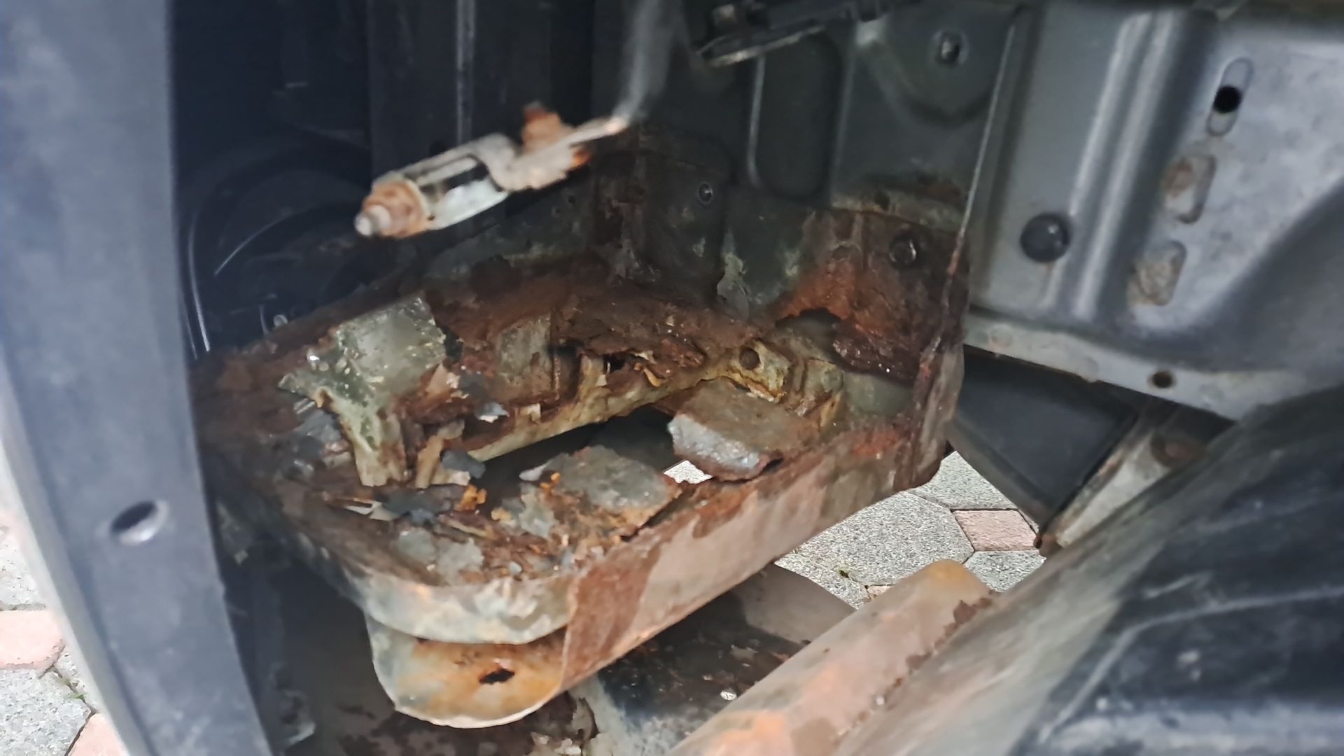

Ähh, mal ne saublöde Frage: ist das normal, dass der Batteriehalter nach 10 Jahre komplett weggegammelt ist?
Beim nächsten Schlagloch wäre die Batterie auf der Straße gelegen. Von den her Glück gehabt, dass die Batterie im Verdacht war kaputt zu sein.
