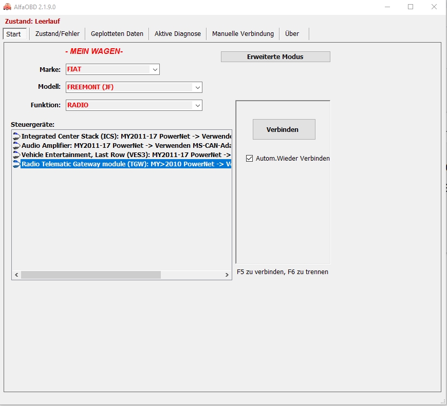

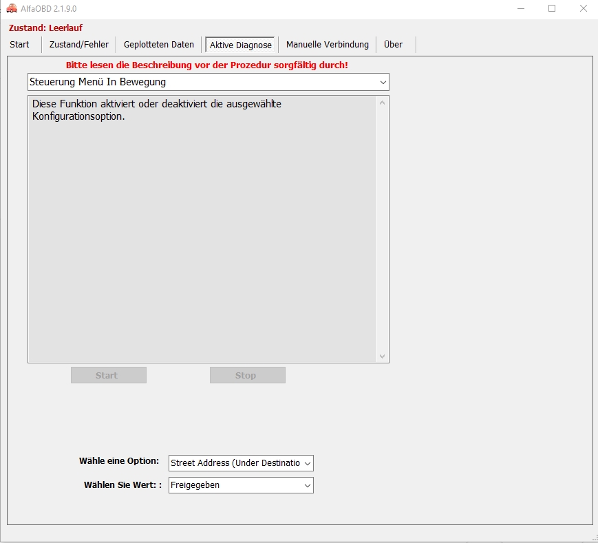

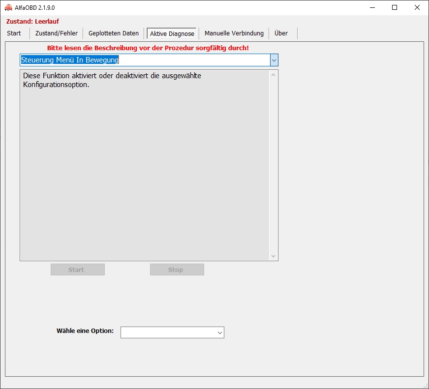

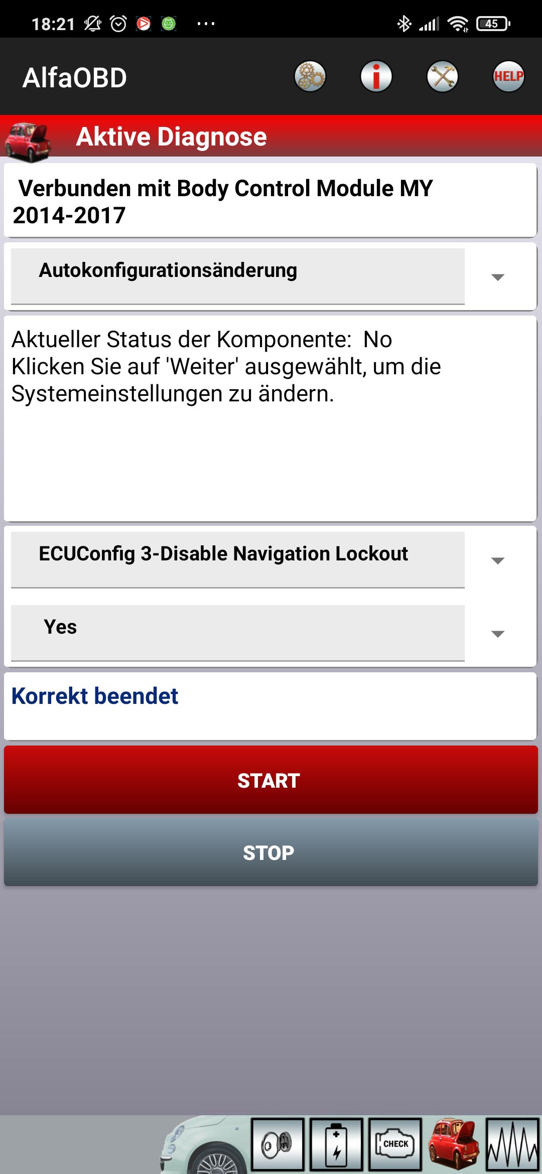

  • Ich habe es bei mir aktiviert, aber mit einer älteren AlfaOBD-Version.
    Wenn ich mich recht erinnere, ging das damals über den Bodycomputer. Jetzt habe ich minutenlang dort gesucht, aber nichts gefunden.
    Aber ich habe es dann doch gefunden, so müsste es funktionieren, sie Bilder.

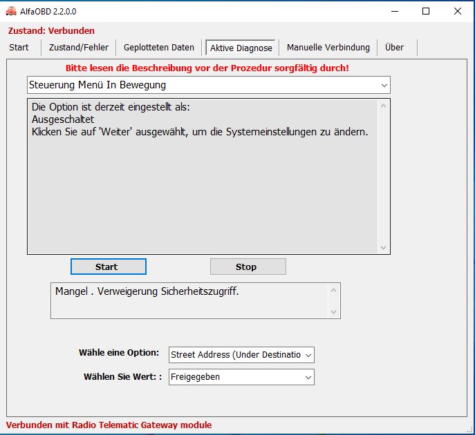

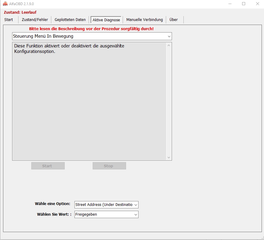

  • Hallo,
    die Adapter kamen heute an.
    Leider ist bei mir nun das selbe Problem. Irgend eine Sicherheitseinstellung versperrt mir den Weg.Jemand eine Idee, wie man das aushebeln kann?
    Screenshot im Anhang.

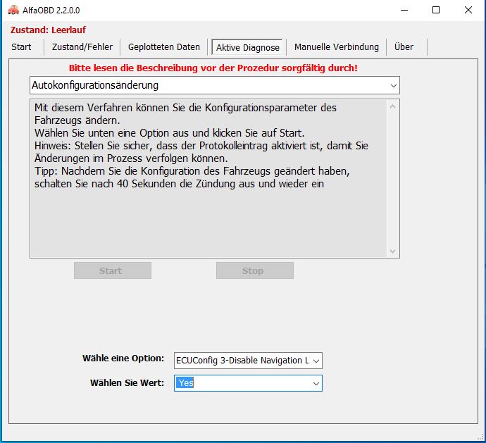

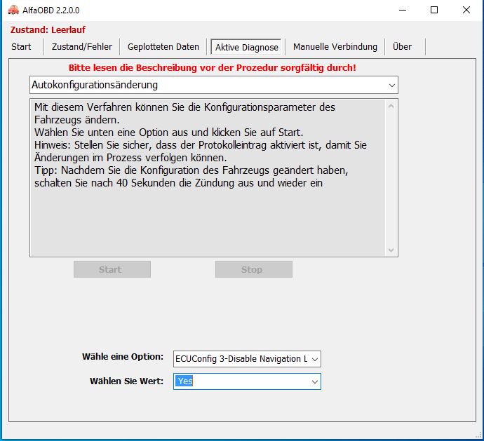

  • Es ist vollbracht!
    Dank der Hilfe der italienischen Community habe ich das Navi auch mit der aktuellen Windows-Version von AlfaOBD freischalten können.
    Im Anhang befinden sich Screenshots mit den benötigten Steuergeräten und Einstellungen.
    Die Einstellung wird erst nach Neustart des Steuergeräts wirksam. Also nach Beenden die Zündung aus -> Wagen absperren und 10 Minuten Warten.
    Gruß,
    Fabi
    PS: Das Steuergerät BodyComputer benötigt keinen Adapter! Die Option heißt ECUConfig 3 - Disable Navigation Lockout

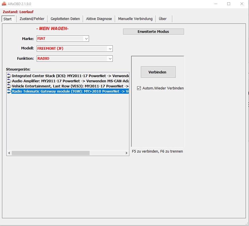

  • Leute, ihr seid hier voll auf dem Holzweg!
    Ihr werden mit dem blauen Adapter euch zwar zum "Radio"-Steuergerät verbinden können - werdet dort jedoch keine Änderungen vornehmen, da einige Daten Hardgecoded sind - und die, die sich ändern lassen - können nicht mit einem billigen China-ELM327-Adapter durchgeführt werden. Da braucht man schon so etwas wie Micropod mit WiTECH.
    Wenn ihr einfach die Eingabefunktion während der Fahrt freischalten wollt, sucht ihr im "Radio"-Steuergerät an der falschen Stelle!
    Diese Option könnt ihr mit euren "handelsüblichen" OBD-Adapter ändern.
    Der Steuerpfad hierfür ist:
    -"Body Computer"
    - "Autokonfigurationsänderung"
    - "ECUConfig 3-Disable Navigation Lockout"
    - von "No" auf "Yes" ändern!

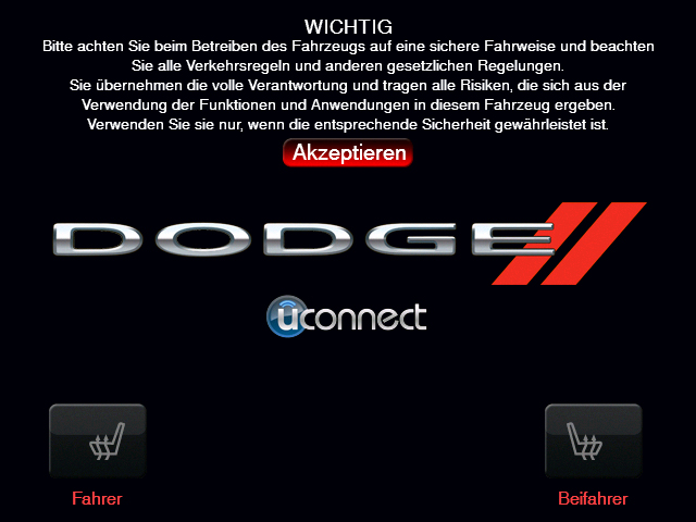

    Allerdings werdet ihr die Bequemlichkeit an einer anderen Stelle einbüssen, den bei jedem Start werdet ihr den Button "Akzeptieren" auf dem Startbildschirm drücken müssen!

    Ach ja, du musst nicht 10 Minuten warten - es müssen lediglich die Steuergeräte ausgehen - das dauert ca 45 Sek. - man sieht es an dem USB-Anschluss in der Mittelkonsole.
    Wenn nach Zündung-AUS die blaue LED um den USB Anschluss ausgegangen ist (Betriesspannung abgeschaltet) sind die Steuergeräte ausgegangen!

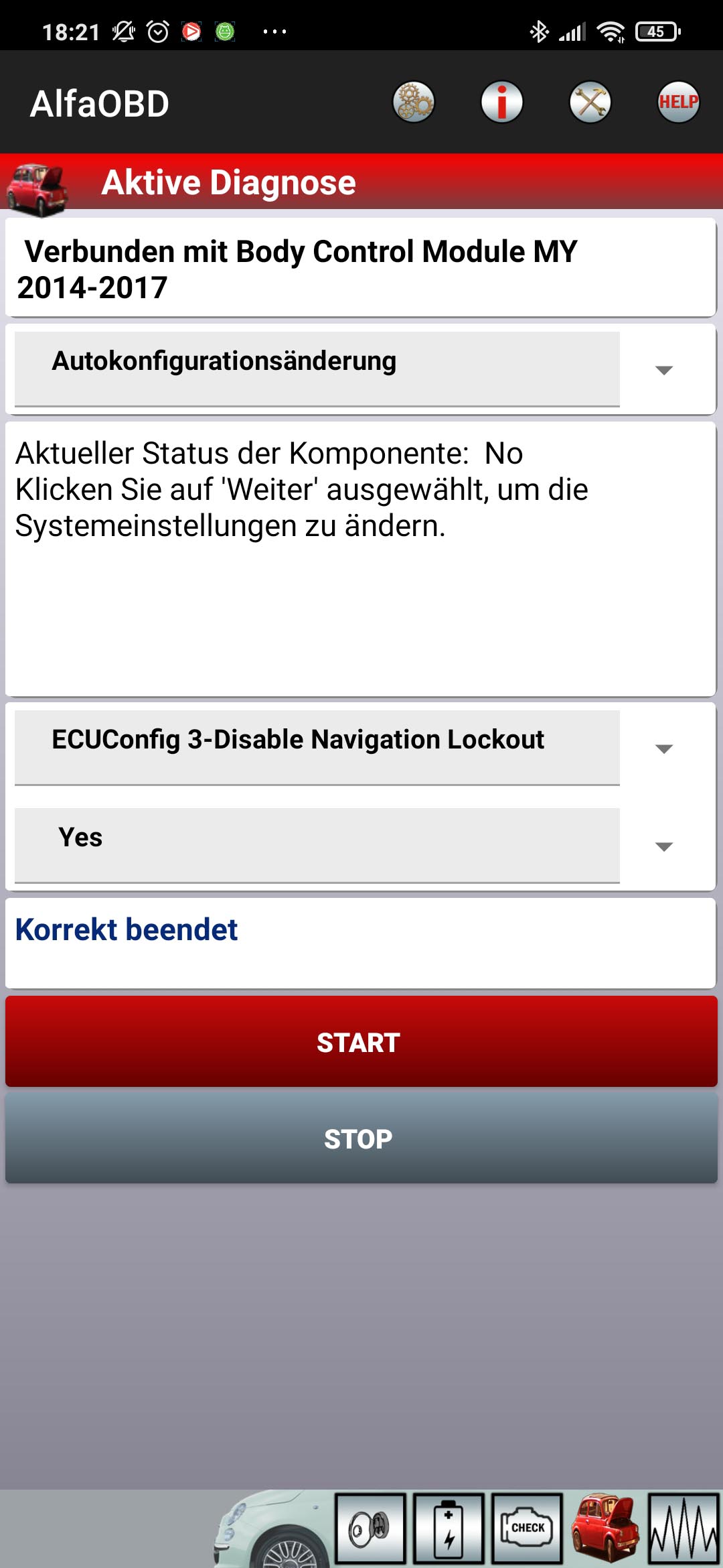

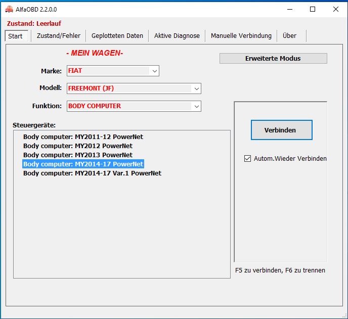

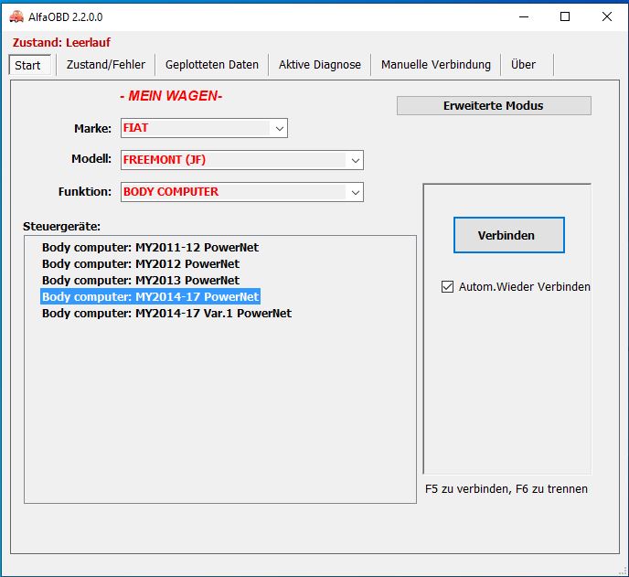

  • Ich hab’s doch mit der aktuellen Windows-Version geändert. :-)
    Man muss nur beachten, das richtige Steuergerät zu wählen. MY2014-17 PowerNet.
    Zu sehen an meinem Screenshot oben.
    Freemont Black Code 170PS, Automatik, AWD, Bj. 2015, Tenore Schwarz
    Mein Freemont: [size=14][b]FIAT Freemont Black Code 170PS Automatik AWD [/b][/size] [size=14]LED Scheinwerfer, Nebelscheinwerfer als Tagfahrlicht, Navi während Fahrt bedienbar, Kartenmaterial 2020, [/size]
    In der aktuellen Version vom 20.05.2020 von alfaobd.com (Ver. 2.2.0.0) ist es nicht mehr vorhanden, auch nicht in der Android-Version vom Mai 2020.
    Habe es mit beiden Versionen probiert und die Funktion wird mir unter ECUConfig 3 nicht mehr angeboten, in der Vorgängerversion war es noch da.
    Steuergerät ist bei mir MY2013, da meiner BJ 2013 ist, das richtige Steuergerät setzt AlfaOBD ein, wenn ein falsches MY gewählt wurde.
    Nachtrag: Hab jetzt mal offline probiert, die Funktion ist in der neuen Version erst ab MY 2014-2017 vorhanden. Bei mir erkennt AlfaOBD aber als Steuergerät MY 2013.
    Hängt also offensichtlich auch mit dem Baujahr bzw. Modelljahr des BodyComputer zusammen, ob man die Funktion mit AlfaOBD freischalten kann oder nicht.
