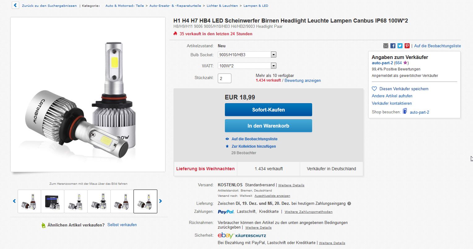

  • Gib bei eBay mal Novsight 9005 hb3 ein.
    Die sollten es sein...

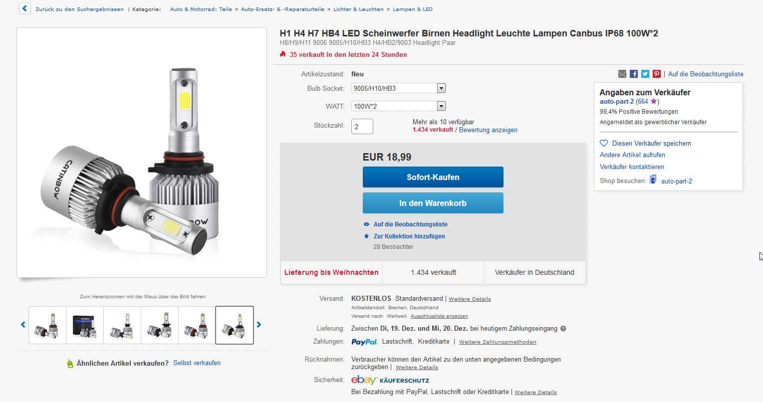

  • Hallo,
    habe heute diese Lampen als Abblendlicht (ganz aussen ;) )verbaut :
    https://www.ebay.de/itm/112520…eName=ADME:X:DERP:DE:1123
    aber irgendwie sitzen die sehr locker ?!
    ist das bei euch auch so ?
    VG
    Marko
    gleichzeitig die als Fernlicht und sitzen Top !
    https://www.ebay.de/itm/152546…eName=ADME:X:DERP:DE:1123

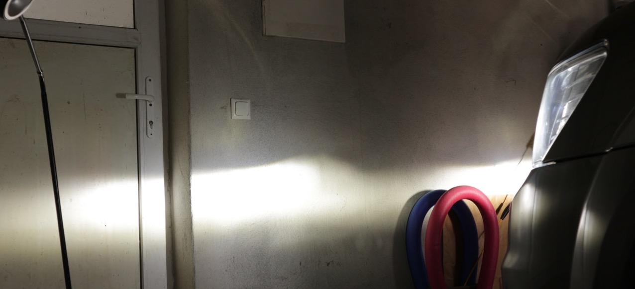

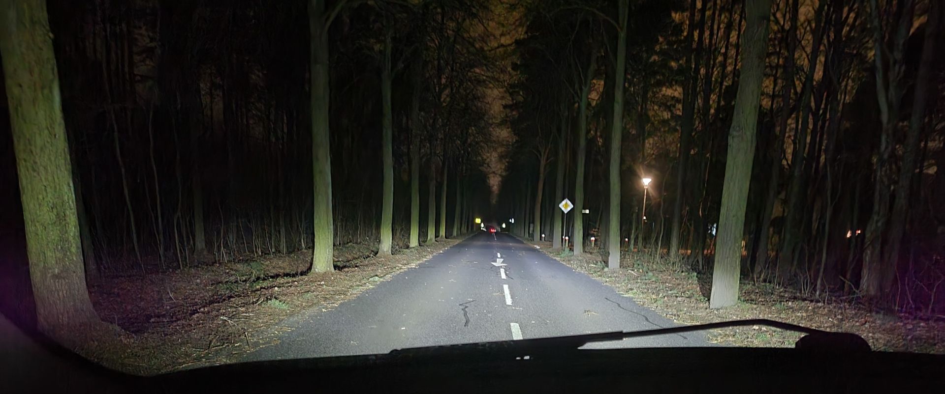

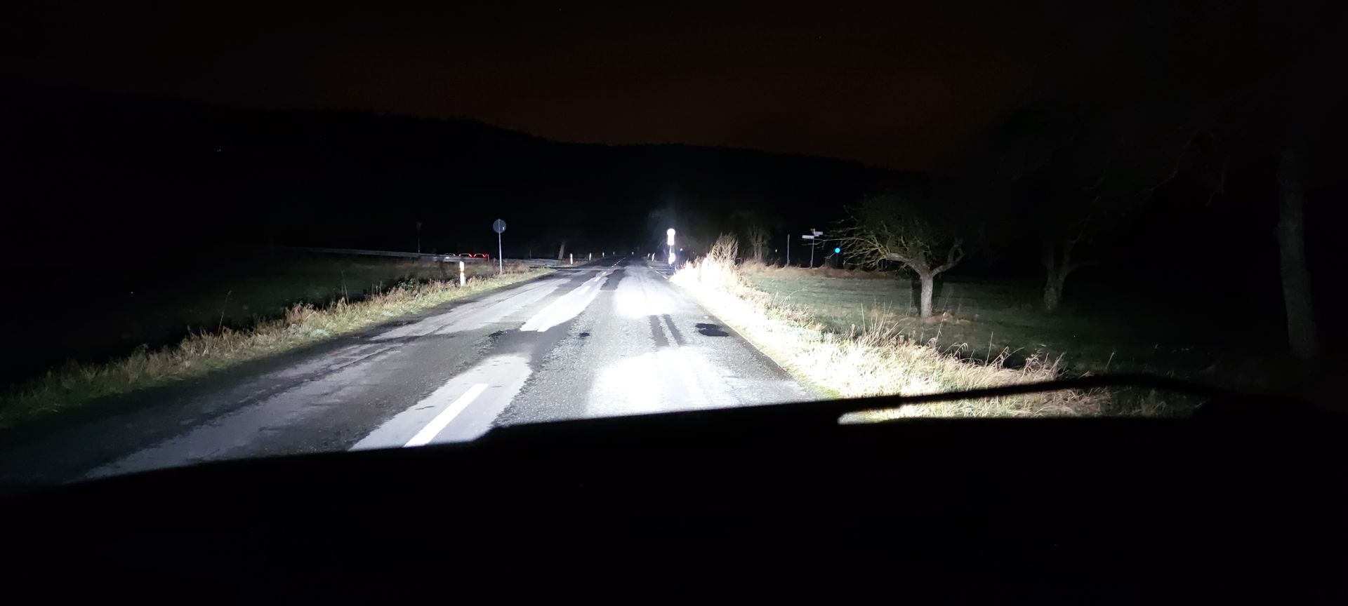

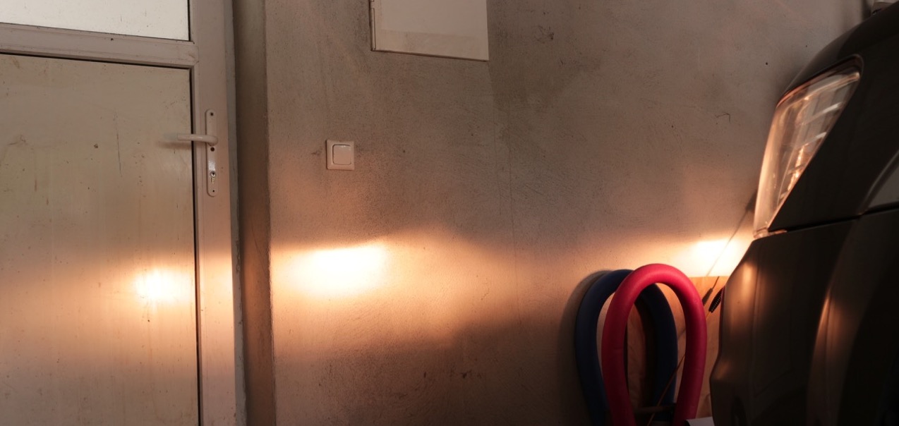

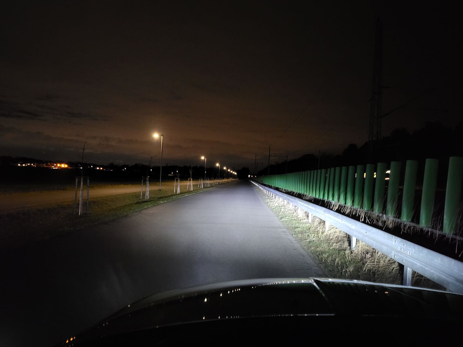

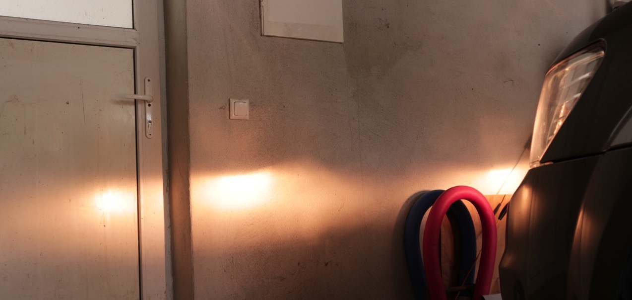

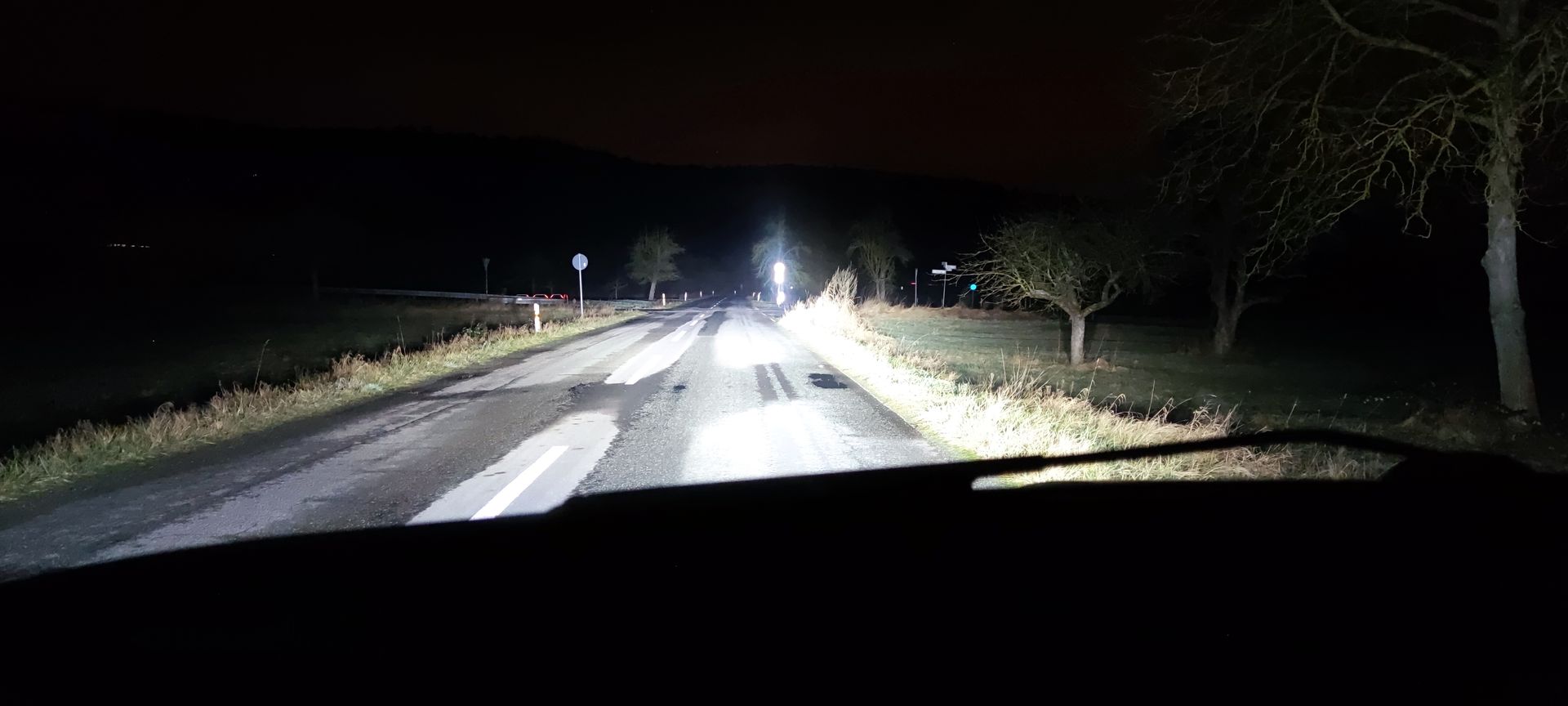

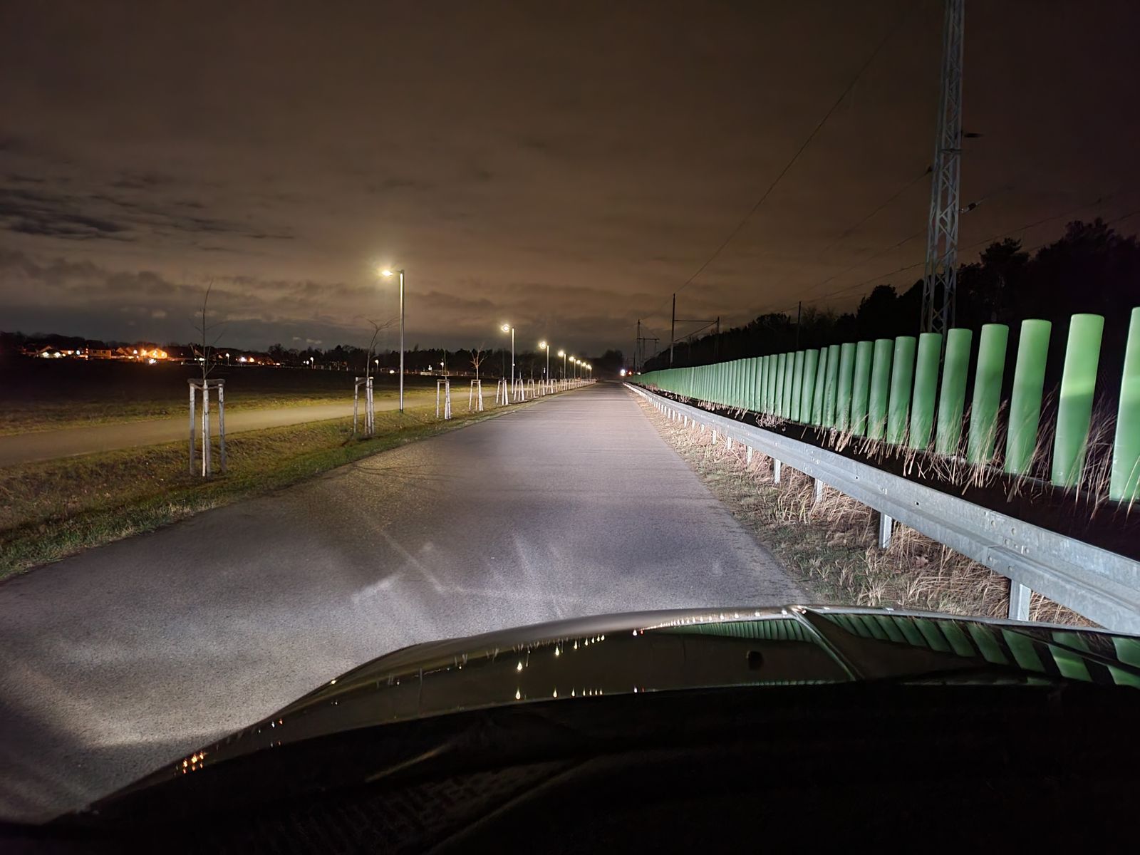

  • Ich will jetzt hier auch mal meinen Senf in Form einer Erfahrung weitergeben. Nachdem ihr mich in diesem Thread wirklich neugierig auf LED-Licht gemacht habt, habe ich mich ebenfalls belesen und diverse Informationen zu Technik, Ausführungen, aktuell als gut bewerteten Leuchtmitteln etc. gesammelt. "Ernsthafte", d.h. qualitativ hochwertige Nachrüst-Sets scheinen eher in den USA als hierzulande erhältlich zu sein. Zumindest habe ich einige Leuchtmittel, die drüben als die derzeit besten Nachrüst-LED gelten, hierzulande nicht gefunden. Habe dann letzte Woche mal probehalber einen Satz Novsight LED beim großen Online-Krämer bestellt und am Wochenende eingebaut.

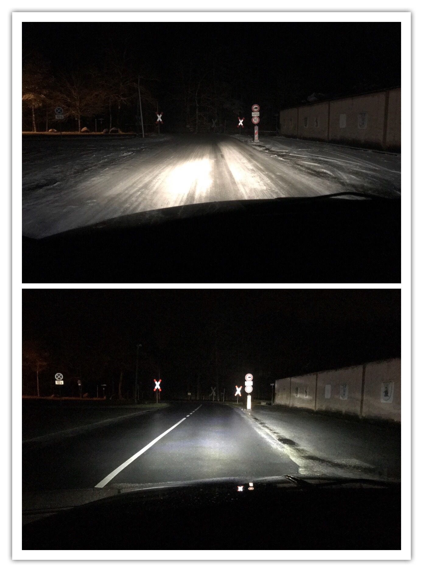

    Weil ich einen Vergleich haben wollte, habe ich Vorher-Nachher-Fotos vom Leuchtbild mit identischen Kamera-Einstellungen gemacht. Das Ergebnis ist beeindruckend und der Lichtkegel ist fast identisch mit dem Original! Die anschließende Probefahrt bei Dunkelheit hat den guten Eindruck bestätigt, das Licht ist im Verhältnis zu den alten Halogen-Birnen extrem weiß und vor allem der Nahbereich und der rechte Rand waren sehr gut ausgeleuchtet. Allerdings hat man zwei vertikale "tote" Streifen drin, weil die LED halt nur nach rechts und links strahlen können und nicht rundherum wie ein Halogen-Glaskolben.
    Und nun zu den weiteren "Schattenseiten". Mir war das Licht in dieser Ausführung einfach zu auffällig. Wenn der Freemont Linsenscheinwerfer hätte, wäre es wahrscheinlich von außen schwerer zu beurteilen, ob da jetzt ein Xenon-Brenner dahinter werkelt oder jemand LED-Lampen nachgerüstet hat. Mit unseren großen Klarglas-Scheinwerfern finde ich, ist der Umbau allerdings zu offensichtlich und die nächste Kontrolle nur eine Frage der Zeit. Zu allem Überfluss hat in meinem Fall auch eine der beiden Lampen schon nach zwei Tagen den Dienst quittiert.
    Daher habe ich heute wieder auf legal zurückgerüstet und Osram Silverstar 2.0 eingebaut (die alten, originalen Leuchtmittel haben aber immerhin über 7 Jahre gehalten!). Ist besser für's Gewissen. :D
    Was lernen wir daraus? Eine Legalisierung von LED Nachrüstsets durch den Gesetzgeber wäre sehr wünschenswert, denn sie machen ein besseres Licht als die alte Glühwendel. Außerdem würde durch eine gewiss notwendige Regulierung und Standardisierung der Markt der Austausch-Lampen vermutlich auch eine bessere Qualität hervorbringen als der Schrott, der im Moment teilweise auf dem Markt angeboten wird.
