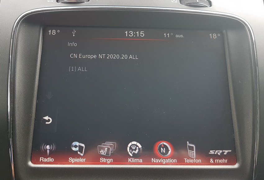

Toni, dass steht alles im Link von ebay, hier der neue:
Natürlich ist Europa kpl. und am besten den Verkäufer schriftlich kontaktieren
- dann bekommt man einen Link.
Wichtig: Sich mit dem Verkäufer austauschen.Weiter oben hast Du geschrieben: "Das mit der Bedienung während der Fahrt funktioniert allerdings nur bei "neueren" Hardwareständen (so ca. ab Mitte 2014)."
Das kann man alles mit AlfaOBD freischalten, dann fkt. es auch während der Fahrt. -

Am nervigsten finde ich ja das periodisch notwendige am Leben halten der Zündung - den Motor wirklich laufen lassen oder deswegen so lang fahren will ich nicht.Schönen restlichen Sonntag noch,
