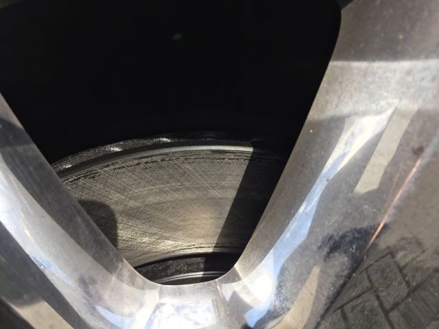

  • Wenn du hinten benötigst, bekommst du momentan weder von MW Motorsport, noch EBC oder anderen EBC Händlern was. EBC kommt mit der Herstellung noch nicht hin, daher wurde die Lieferung nun schon zum dritten Mal verschoben. Und dabei brauche ich die aber. Mit dem jetzigen Dreck (original Fiat), lacht der mich beim TÜV aus und schickt mich wieder heim. Die eine Scheibe hat nur noch Riefen und Rillen drauf und die andere wurde nur halb angetastet vom Bremsbelag. Vorne waren beide Scheiben nur mittig vom Belag berührt. Jetzt mit EBC wird rundum auf der Scheibe gebremst

  • Hallo,
    meine hatte ich damals bei http://www.bremsenprofi.de bestellt.wartezeit war damals auch ein paar Wochen.
    Allerdings erstmals vorne.
    Heute hatte ich mal nach den hinteren geschaut u für die grosse Anlage wüden diese dort ca 200 euro incl. Bremsbeläge kosten.
    Finde ich gut. Meine originalen haben mal gerade wieder ca. 35000 km drauf u Tüv hatte schon ein Auge zugedrückt.
    Voller Riefen und ungleiche Bremsfläche. Die ersten waren nach 10000km gerissen (original).
