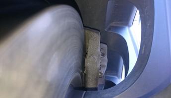

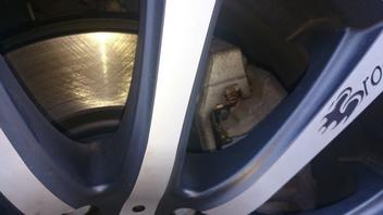

Die Werke hat übrigens die Probefahrt auf ca. 12 km ausgedehnt ... ich gehe davon aus, dass sie über die B9 (wie Autobahn) gedüst sind und den Schutzlack schon weggebremst haben. (siehe Bilder)
Ist der da mit schleifender Bremse gefahren? Bei mir ist immer noch was vom schwarzen Schutz auf der Scheibe und da bin ich schon mehr Kilometer gefahren. Oder ich bremse wohl zu wenig. Hmm
Aber bei dir ist's ja hinten.... da greift die wohl nicht so fest wie vorne ![]()
Oh, stimmt. Konnte ich auf den Bildern nicht erkennen, ob hinten oder vorne. Ja vorne sind ja mindestens 60% der Bremskraft
Habe doch aber die ganze Zeit davon geschrieben, dass ich erstmal nur vorne wechsle ![]()
