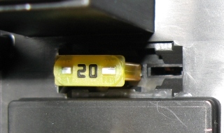

  • Ausser der Freemont hat eine besondere Steckvorrichtung der Sicherungen, die du dann wie einen 2-poligen Jumper am Motherboard zwischen 3 Stiften hin und hersteckst.
    Genau so ist es. Oberhalb des Beifahrerfussraumes hat es einen kleinen Sicherungskasten, in dem hat es eine 20A Sicherung welche in einem "Längsschlitz" mit 3 Führungen sitzt, die Sicherung umstecken und man hat Zündungsplus auf der Steckdose in der Mittelarmlehne.

  • Wenn ich wieder mal einen in die Finger bekomme bei der Arbeit werde ich es fotografieren. Habe leider noch kein Beispielbild im Internet gefunden.
    Mein Freemont: Freemont in schwarz mit Lounge Ausstattung, Notrad und was sonst halt sowiso dabei ist :-)
  • Aber echt. Da liegst du mit dem Rücken am Boden im Beifahrerraum, die Einstiegsleiste im Rücken, die Füße ausserhalb des Wagens und der Kopf irgendwo unter dem Handschuhfach. Und dann fotografiere mal mit Makro-Einstellung! Hexenschuss lässt grüßen. :wacko:

  • Bis auf den Nachläufer sind die Angaben korrekt. Der Strom, der mit der Zündung betriebenen Steckdose, geht mit dem Abschalten sofort aus. Da hängt bei mir das Navi daran, darum weiß ich das sicher.
    Dauerplus: Ein Handyladegerät entlädt deine Batterie keinesfalls, ein vergessener Kühlschrank, sehr wohl.

  • Auf den kleinen "Kläppchen" der Steckdosen, ist ein Symbol drauf, welches deutet, ob die jeweilige Steckdose mit Batteriespannung und/oder mit Spannung versorgt wird, wenn der Schlüssel "umgedreht" ist. Also: Batterie- oder ein Schlüsselsymbol.
