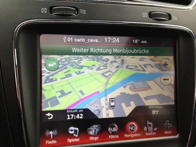

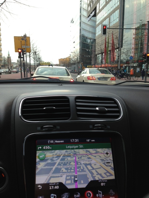

  • So, ich habe den Händler mal angeschrieben. Frage ist was er machen kann. Ein Update ist nicht in Sicht.
    So sah es übrigens nach 10 Min Fahrt aus. Wer Berlin ein bisschen kennt, sieht das ich am Potsdamer Platz bin und nicht da wo das Navi ist.
    Beim anderen Bild fährt er über Flüße und durch Häuser.

  • Ich habe auch das "rote Navi". Version 3.14
    Eine Sache ist mir aufgefallen. Bei mir steht unten in der Menüleiste als letzter Punkt (ganz rechts) "Einstellungen" und ein Schraubenschlüssel-Symbol.
    Auf deinem Bild sieht man "Mehr" mit einem +
    Welche Version hast du drauf, vielleicht gibt es doch schon ein Update.
    Ich glaube es wird neben der Navi Version auch noch die GPS Version und noch irgendwas angegeben. Da müsste ich aber nochmal genau nachsehen.

  • Eine Sache ist mir aufgefallen. Bei mir steht unten in der Menüleiste als letzter Punkt (ganz rechts) "Einstellungen" und ein Schraubenschlüssel-Symbol.
    Auf deinem Bild sieht man "Mehr" mit einem + ...
    Das mit dem "+" Symbol und dem Schraubenschlüssel hatten wir schon mal. Such mal hier im Forum danach.
    Ich meine mich zu erinnern, dass das "+" Symbol nur bei denjenigen ist, die hinten einen DVD Monitor haben. Weil dann hinter dem "+" noch ein paar andere Einstellmöglichkeiten versteckt sind, welche diejenigen ohne hinteren Monitor nicht brauchen.
    8)
    @ Freeheit :P
  • Das mit dem + war schonmal Thema. Wenn das Originale DVD System eingebaut ist, dann ist beim + Einstellungen und DVD Bedienung hinterlegt.
