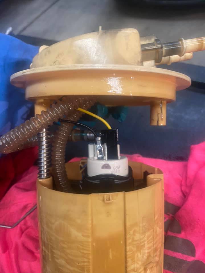

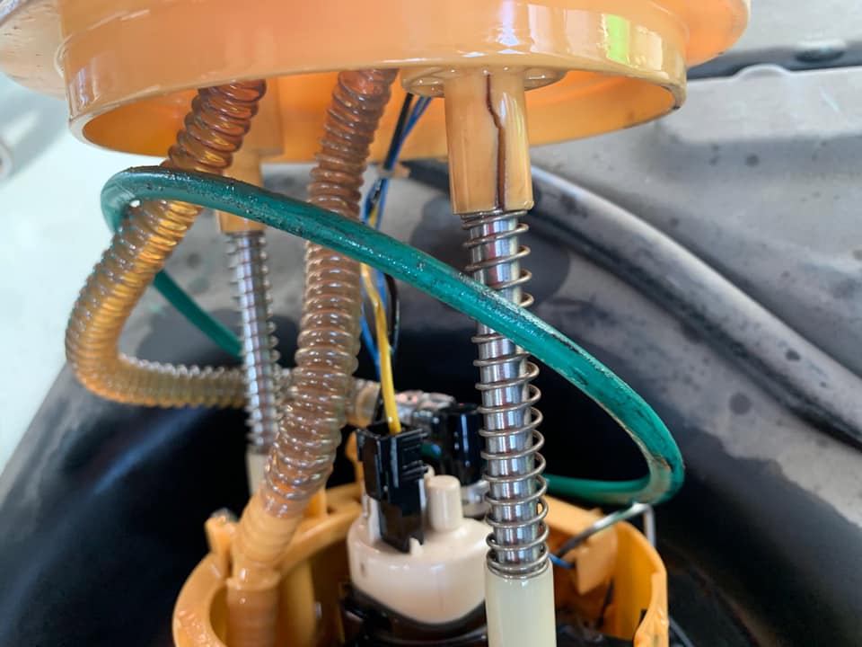

  • Ich hatte heute etwas Zeit und ging auch meine Pumpe reparieren.
    Meiner Meinung nach ist der Kunststoff zu steif und wenn der Metallstab erhitzt wird, dehnt er sich aus und der Kunststoff reißt.
  • Nur blöd, dass man den Tank kpl. ausbauen muss.
    Wie man sieht, hat es nichts mit dem "schlechten" oder unsauberen italienischen Diesel zu tun, es kann leider jeden von uns treffen!
