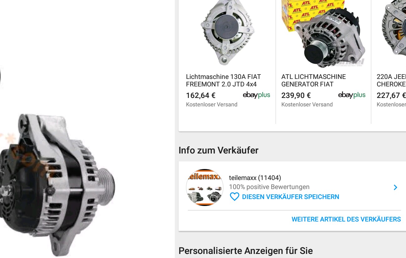

    ich bin zwar schone eine ganze Weile dabei aber bisher nur als passiver Zuschauer. Leider hat es nun auch mich erwischt und meine Lichtmaschine hat den Geist aufgegeben. Ich würde diese gerne als ET bestellen, da die Fiat-Preise doch "etwas" abgehoben sind. Meine Werkstatt will ca. 500 € für die Lima und im Zubehör kostet die etwa 250€.
    Stellt sich jetzt nur die Frage, welche muss es sein?
    Ich fahre einen 08/2011 mit 140 PS. Es gibt dazu 130A, 12V und 14V.
    Wäre schön, wenn Ihr mir helfen könntet.

  • Servus Dirk.
    Habe meine 2018 ersetzt, gekauft bei eBay.
    Die Nummern hatte ich von meinem Händler erhalten.
    Hat perfekt gepasst!!!
    Wenn Du schaust er hat noch 2 auf Lager.
