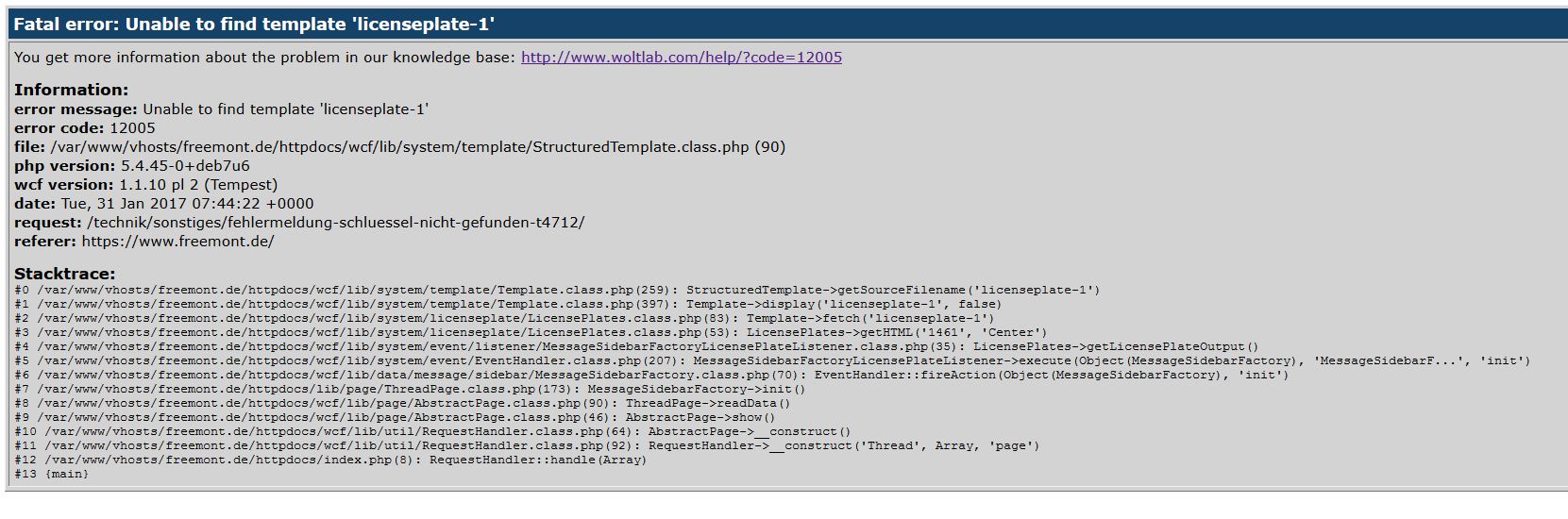

  • Nachdem nun nicht nur mein Montee "kaputt" ist, sondern auch der Ursprungs-Thread, siehe Dateianhang, will ich Euch aber trotzdem informieren was die Werke sagte:
