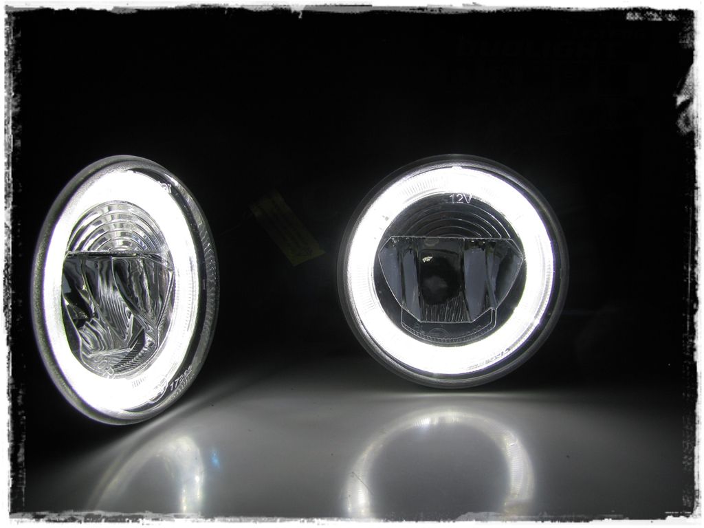

  • Hi,
    ich warte auch auch noch auf meinen Lounge.

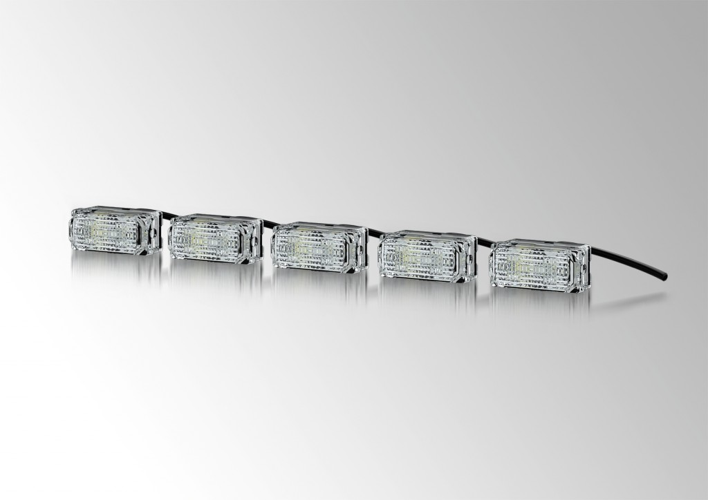

    Ich würde mir gerne diese Hella´s hier einbauen lassen.
    Weiss jemand wo es die zu kaufen gibt und ob sich das schwieriger gestalten könnte mit dem einbau weil Sie 4eckig sind?

  • Hi,
    also gesehen habe ich die noch nicht aber ich glaube kaum das dir ne Werkstatt die Einbaut. Die hatten bei mir schon Angst wegen dem Bohren - da werden die bestimmt nicht anfangen zu Sägen.....

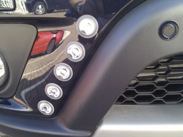

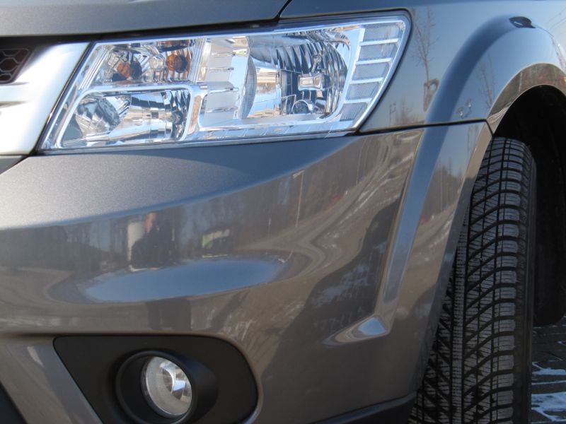

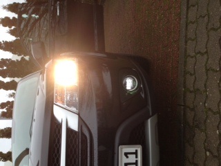

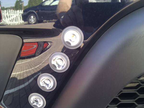

  • Ihr habt ja alle wahrscheinlich mehr oder weniger dasselbe TFL von Hella verbaut. Bei mariohbs ist mir aufgefallen, dass die Leuchtintensität sehr stark blickwinkelabhängig ist. Also wenn man leicht schräg vor dem Auto steht, scheint die eine Seite heller zu leuchten als die andere. Ist das bei den anderen, die es schon verbaut haben, auch so?
  • Das ist einfach zu erklären: Die Einbaustelle neigt leicht nach aussen und ist nicht im rechten Winkel zur Fahrbahn. Die Leuchten selbst haben keine Verstellmöglichkeit, wie ein Einbauspot in der Wohnung. Somit geben die Leuchten an dieser Einbaustelle auch nicht das Licht 100% nach vorne ab.
  • BBAADDYY: Ok, ich kümmere mich heute drum!

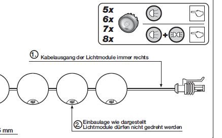

    Semmelrocc: In der Montageanleitung steht ausdrücklich drin, dass auf die Einbaulage der Lichtmodule unbedingt zu achten ist; hierzu verfügen die Module über eine kleine Kennung. Hier habe ich Euch den entsprechenden Ausschnitt aus der Montageanleitung beigefügt:
    Ich hoffe, bei mariohbs hat sich die Werkstatt auch daran gehalten.
    Ich für mein Teil kann jedenfalls eine unterschiedliche Leuchtintensität nicht feststellen...
  • Mhm... wohl leider nicht so wirklich. Ein bisserl verdreht sind sie schon aber ich wüsste nicht, was das an Auswirkungen haben soll?
    Von Vorne gesehen sind die Lichter gleich Hell. Seitlich betrachtet wirkt dann die Seite auf welcher man steht Heller. Das dürfte wohl durch die leichte Krümmung der Stoßstange zu erklären sein.

    @mariohbs: Na ja, durch die leicht schiefe Montage - zudem im Wölbungsbereich der Schürze - ist der Abstrahlwinkel der LEDS schon ein wenig verändert worden. Schau doch mal dein Auto aus einer Entfernung von 100m von vorne an und entscheide dann, ob Du u.U. blendest. Falls nicht: Was soll es weiter, solange der TÜV nicht schreit... in 3 Jahren...
  • Danke Lana und Hajo272 - ich denke die Jungs in der Werkstatt schaffen das schon :thumbup:
    Gut war auch der Tipp mit der Einbaulage - das habe ich auch glatt in der Montageanleitung überlesen und werde die Werkstatt darauf hinweisen.

    ne Blenden tut da von Vorne nichts. Man sieht aber einen Helligkeitsunterschied wenn man zur Seite geht - da wird es Heller aber auch nicht Blendend. Ich denke mal, dass ich auf den TÜV warte. Ich denke mal, dass Korrigieren dürfte nen echtes Problem werden, da die Dinger ja verklebt sind....
  • Solange du Seiten- und Bodenabstände eingehalten hast, die Dinger eine Prüfnummer haben, gibt es 100%ig keine Probleme oder Beanstandungen, auch wenn sie nicht 100%ig im Winkel zur Fahrbahn sind.

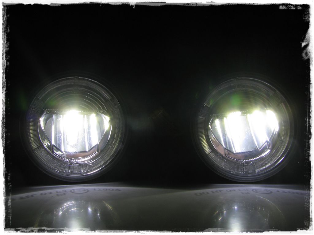

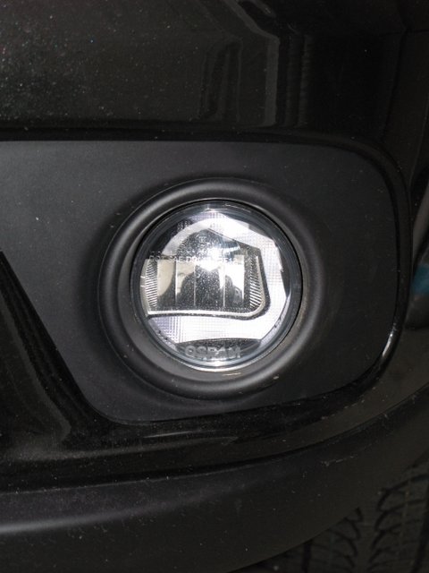

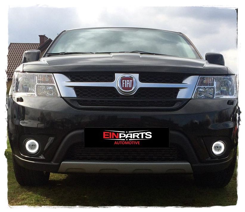

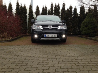

  • Mir besorgt der Werkstattmeister meines "Freundlichen" aus dem Zubehör andere "Nebler". Einerseits sollen die dann als TFL fungieren - sobald Nebelscheinwerfer angeschaltet wird kommt dann "die Nebelfunktion".
    Die Lampen scheinen also für TFL etwas weniger und wenns nebelt, kommt "voller Saft" und die werden zu Nebelscheinwerfern.
    So ungefähr stell ich mir das vor. Bleibt nur die Frage, ob EU-Betriebserlaubnis.
    Der Preis interessiert mich natürlich noch.
    Ich glaube, das ist eine ähnliche Lösung wie User Lana es mal vor einer Weile (für Österreich) gepostet hat (und ich erst jetzt entdeckt habe).
    Einmal editiert, zuletzt von Fossi () aus folgendem Grund: Fehler ausgebessert
  • Die hätte ich anfangs auch verwendet, die gibt es ja schon über 1 Jahr. Leider kann mir niemand sagen, ob die passen. Und auf gut Glück kaufen und ausbauen der orginal NL habe und hatte ich keine Lust. So verwende ich die NL als Tagfahrlicht und im Nebel als NL, obwohl eh sinnlos im Nebel. In D ist diese Art der Verwendung bzw. Zweckentfremdung der NL aber leider nicht erlaubt.

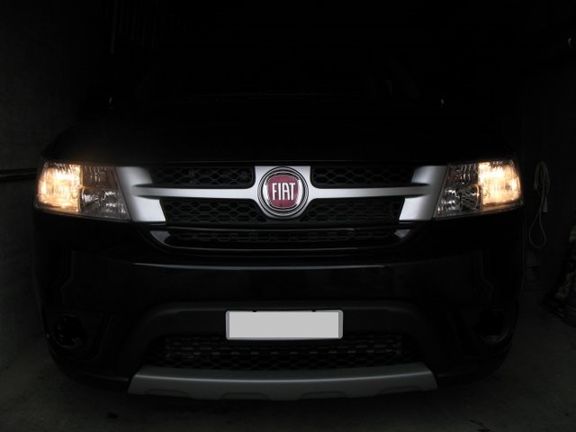

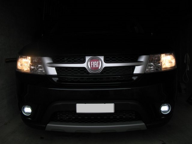

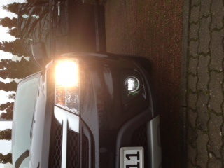

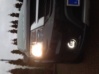

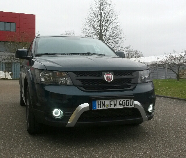

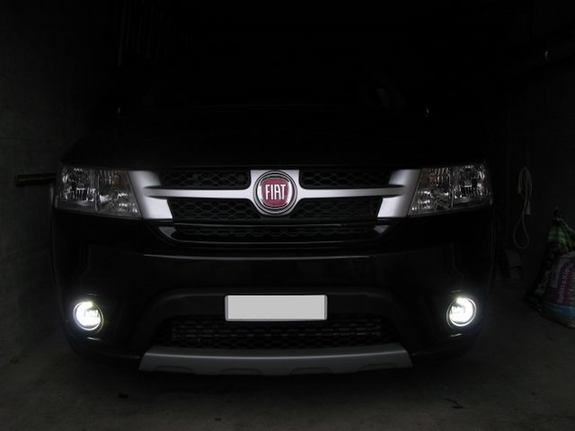

  • Seit heute mit dem Tagfahrlicht im Nebler drin (von meiner Werke eingebaut):
    Diese drei Bilder habe ich in die Galerie eingestellt:
    Bild 1: Licht bei Motorstart (Automatisch). Dient als TFL
    Bild 2: Licht bei Einschalten der Frontscheinwerfen (manuell oder automatisch)
    Bild 3: Licht, wenn zusätzlich zu den Frontscheinwerfern die Nebler eingeschaltet werden.
    Soll alles offiziell sein. Mal sehen, was die ersten Kontrolleure dazu sagen. Papiere wie z.B. Betriebserlaubnis etc. habe ich keine von der Werkstatt erhalten.
    Aber nach "verboten" schaut das ja eigentlich nicht aus.
