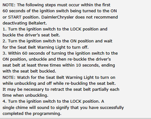

  • Die Prozedur mit dem Gurtwarner scheint nicht mehr zu funktionieren - es kommt zwar nach dem ganzen Theater der einzelne Bestätigungston, an der Warnung an sich ändert sich aber nichts.
    Bei unserem, Baujahr 2015, konnte damit jedenfalls das Warngebimmel deaktiviert werden.
