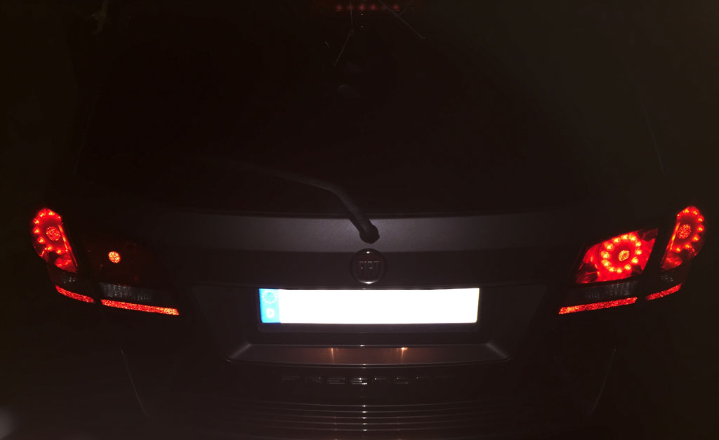

  • Nachdem ich letztes Jahr schonmal das Problem hatte, dass sich die Heckklappe nicht mehr abschließen ließ, hatte die Werkstatt einen Kabelbruch diagnostiziert und repariert.
    Seit einiger Zeit habe ich festgestellt, dass die Kofferraumleuchte ausgeht, wenn man die Heckklappe öffnet – also muss ich meine Einkäufe im Dunkeln einladen. Gestern Abend fiel mir dann auf, dass die linke Rückleuchte auf der Heckklappe ebenfalls aus ist. Wird wohl wieder ein Kabelbruch sein, oder? Weil die Kids täglich mit mir zur Schule fahren, wird die Klappe auch jeden Tag mindestens zwei Mal auf und zu gemacht ...
  • Hm, weiß nicht. Ein paar Bereiche des Rücklichts (Streifen unten, Punkt mitte) leuchten aber noch. Es fehlt "nur" der Ring. Sieht mir nicht nach Kabelbruch aus, sonst wäre m. E. alles tot. Steht da grad jemand auf der Bremse? Dann könnte der fehlende Ring auch das linke Bremslicht sein, das käme dann wieder mit einem Kabelbruch hin.
  • Alles was nach Deiner Beschreibung sowie Bild ausgefallen ist, läuft über die Verbindung zur Heckklappe. Kann also entweder Kabelbruch oder aber die Steckverbindung sein.

  • Das ist korrekt, das war die Reflektion vom Kamerablitz.
    Danke für eure Hinweise. Was mir auch noch eingefallen ist, der Heckscheibenwischer kennt auch nur noch "ein" und "aus", also keine Intervallschaltung und er bleibt dort stehen, wo er gerade ist, wenn man ihn ausstellt.
    Hanomagpilot danke für den Link! Sieht nach einer umfangreichen Bastelarbeit aus. Ich denke, ich mache einen Termin in der Werkstatt, wie beim letzten Mal. Hoffentlich hält die Reparatur diesmal länger.
