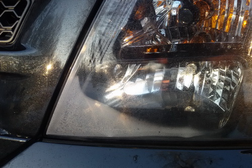

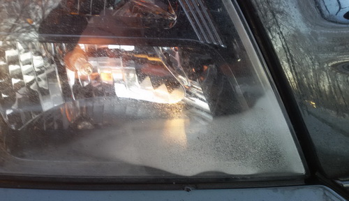

    Also, an meinem Freemont beschlagen regelmäßig die Frontscheinwerfer (siehe Bilder).
    Ich fahre nur mit Licht und da fangen die Scheinwerfer an zu schwitzen... Bei google habe ich nachgesehen und das Thema ist bei neueren Scheinwerfern beinahe "normal", naja...
    Jedoch hatte ich bisher noch nie dieses Phänomen bei all' meinen Autos - ob privat oder Firma - gehabt!
    Hatte das Problem schon einmal meiner Werkstatt mitgeteilt und da sagte man mir, ich solle mich direkt mit Fiat erst einmal auseinandersetzen, was ich heute per Mail mit Anhängen gemacht habe.
    Wer hat dieses Problem hier auch noch?
    Jetzt bin ich gespannt, was und ob Fiat (überhaupt) antwortet.

  • Alle Fälle, die mir aus diesem Forum bekannt sind, haben ihre Scheinwerfer auf Garantie ersetzt bekommen und das Problem war erledigt. Berichtigt mich, falls ich Mist erzähle. Das Problem scheint aber beim Freemont eher selten zu sein.
  • Harry, Ich habe meine 3.Freemont die anderen beiden hatten das nicht, und der neue aber :cursing: Ich war in der Werkstatt haben sie mit Schlauch nass gemacht und nicht passierte, also angeblich ist das normal und durch eine Entlüftung geht es wieder weg?! Und Komisch ich hatte das die erste 2Woche und ist einfach nicht wieder gekommen
  • Noch etwas dazu , Ganz genau so war bei mir auch wie auf den Bildern von Harry, übrigens ich fahre auch immer mit Licht!!!
  • Wenn ich mich nicht irre, gilt beim Freemont auch die "15 Minuten Regel". Nach 15 Minuten Fahrt mit eingeschaltetem Licht muss der Beschlag weg sein. Wenn nicht --> Austausch.
  • Das ist ja das Kuriosum:
    Wenn ich mit Licht fahre, dann beschlagen die Scheinwerfer und nicht anders 'rum.

    Bei mir ist das während jeder Fahrt so. Also, bin ich sehr gespannt, was Fiat sich da einfallen lässt.
  • Ach'so, ich wollte ja noch kurz mitteilen, daß ich seit knapp 1,5 Wochen zwei neue Scheinwerfer habe und jetzt oder z.Z., beschlägt da nix mehr.
    Austausch über Garantie, aht aber etwas "länger" gedauert - man darf sich die Butter nur nicht vom Brot nehmen lassen ;)
  • Gut gemacht Harry super, und meine alleine weggegangen nur nach Waschen kommt mal vor und nachher ist weg
  • Danke Kelly, ein ganz klitzekleinwenig beschlägt es im rechten Scheinwerfer noch, aber das kann man vernachlässigen.
    Ist aber dennoch komisch, daß die neuen "besser" sind.
  • Meine Scheinwerfer sind nach jetzt schon zum 3. mal gewechselt worden. Bin mal gespannt wie es weitergeht. Ich hatte aber bisher keine Schwierigkeiten. Ich rief mein FIAT Händler an und schickte im Fotos. Die klärten es ab und wurden gewechselt ohne Diskussion. TOP
