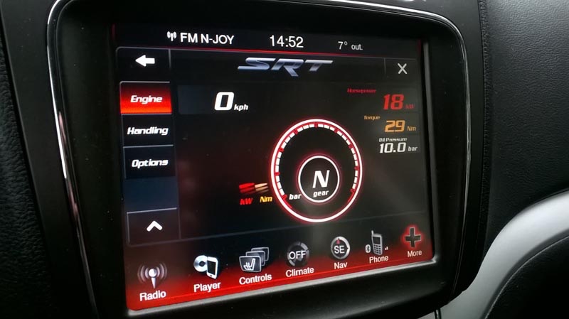

    Falls es jemanden interessiert:
    Die SRT Performance pages sind im Uconnect nur eine Codieroption.
    d.h. Ihr braucht nur einen OBD2 Dongle (ELM327 ~10€ auf ebay. Achtung: ELM Chip 1.4 oder höher!! und USB Version) und die Multiecuscan Software. Da benötigt Ihr aber eine Registrierung > 50€. Ist aber leider HW-mäßig an einen Rechner gebunden.
    Sieht dann aus wie auf dem Bild.
    Achja, den Schwellenwert vom Lichtsensor fürs einschalten des Automatiklicht kann man auch verändern. Somit schaltet er früher oder später ein.
    Man kann den Wert sogar auf 0 setzen und hat dann.....Tagfahrlicht.

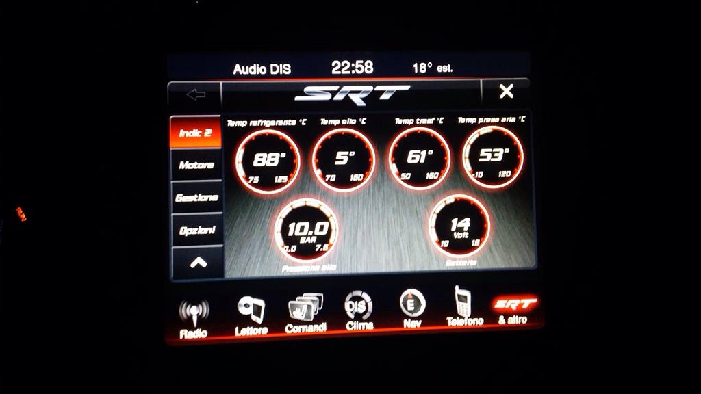

  • Hi from italy..i have installed srt pages in my fiat freemont urban 140 cv
    I have write a guide in italian forum freemont
    http://freemont.freeforumzone.…nect-8-4/discussione.aspx

  • Ich habe mir die SRT Pages freigeschaltet. Ganz nette Spielerei, jedoch scheinen sich einige Funktionen auf Handschaltung und eher den Dodge Charger zu beziehen, die bleiben dann einfach blank.
  • Das war ja zu erwarten, dass viele Sachen nicht funktionieren werden. Wie ich oben schon mal geschrieben habe, fehlt dem Freemont einiges an Sensorik.
