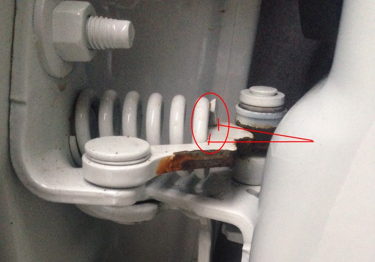

  • Hallo liebe Freunde,
    ich habe mit Schrecken die rostende Stirnseite am Fangband und die rostende Rolle festgestellt. Habt ihr dieses Problem auch, und was habt ihr dagegen getan.
    Mir ist klar das durch die Rollbewegung diese Stelle immer belastet wird, aber evtl. Habt ihr einen Tip um daraus resultierende Probleme vorzubeugen.

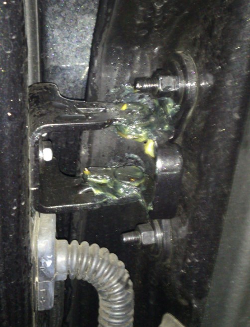

  • Wie die anderen schon geschrieben haben...gut einfetten...aber mehr geht nicht
  • Ich verwende Teflonspray. Seit dem rostet nichts mehr und es wird gut geschmiert. Fett sah mir zu schmutzig und altmodisch aus.
  • Da wir grad beim Thema sind: Wer schon den Fettpinsel in der Hand hat, sollte an den Kontaktstellen der Rast-Feder auch gleich mit schmieren. Dazu die Feder mit ner Zange etwas zusammendrücken und dann Fett drauf. Ich hatte letzten Winter das Problem, dass die Fahrertür beim Öffnen und Schließen geknarzt hat, wie ein alter Bauernschrank. Mit dem Fett unter der Feder hab ich es wieder wegbekommen. Zuerst hatte ich gedacht, es kommt von der Rolle, war aber die Feder.
  • Toy, Du hast recht. Ich habe die Federn komplett eingesprüht. Ich hab weiße Teflonspray. Die fällt bei der Grundierung nicht auf. :)
  • Ich habe Mollycodefett auf Graphitbasis gleich nachdem ich meinen Roten abgeholt habe auf diese Stellen.
    vielen Dank für euere Lösungsvorschläge.
    Ich habe ja zwei betroffene Türen (beide Vordertüren). Daher werde ich an jeder Tür ein Mittel testen und dann über die Nachhaltigkeit berichten. :thumbsup:
